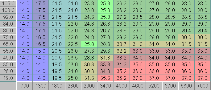

NA 115 atmo:
J'ai réduit l'avance sur la plage 700-1800 rpm, car j'ai du cliquetis à bas régime en charge.
Quand je vois les valeurs de Arny en bas régime + charge, je me dis que je peux encore bien les baisser, mais augmenter quand même sur les hauts régimes.
Celle de Romano me surprend: à haut régime, il y a plus d'avance en charge qu'à vide, alors que c'est le contraire sur les autres cartos proposées.

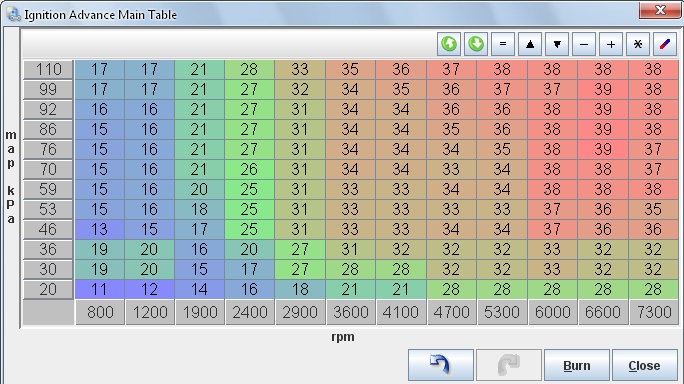

Bon, j'ai à nouveau discuté avec Dimitris et il m'a indiqué quelques conseils pour améliorer ma map.
Je vais tester avec Virtual Dyno avec cette map que j'ai et avec les améliorations que Dimitris me donne. Ça me donnera une idée au moins de la différence :oui:

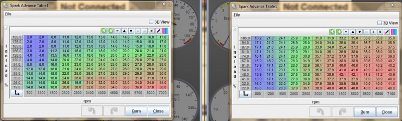

Un américain m'avait donné une map il y a quelques temps maintenant, me disant qu'elle était adaptée un moteur 1.8L VVT atmo (à gauche la mienne donc Rotrex, à droite la sienne en N/A) :
Je trouve les valeurs un peu élevées pour un 1.8l stock, nan?
Edit: Je viens de remarquer que j'ai un vieux 16.6 qui se balade en bas dans la table :? Je vais lui faire un coup d'interpolation..

Je viens de comparer ta carto avec la mienne. Certe je roule à l'E85, mais je pense que ta carto est toujours ultra safe, j'ai environ 10° de plus que toi sur la partie gros boost ;)

Ah bah je te le fais pas dire. Elle est effectivement très safe. Je rajouterai bien un peu d'avance dans la zone de boost mais je veux rester assez safe quand même.

C'est bien d'etre safe mais c'est dommage de baisser le rendement de ta prépa, et surtout si je ne dis pas de connerie le fait d'avoir des AAA trop faibles augmente pas mal la T° des gaz d'échappement ;)
Le 1.8 vvt a un taux de compression supérieur au 1.8 BP. Ca rentre en compte aussi pour les AAA non ?

Exact. Normalement, avec le montage que j'ai, il y a encore pas mal de marge. C'est aussi pour limiter la température des gaz d'échappement (même si je ne suis pas trop safe pour avoir des risques) et je vais recaler mon rupteur à 7200 tr/min car en fait mon Rotrex ne tourne pas du tout à sa vitesse maxi.
Reste à voir quelles zones augmenter dans la table et de combien de points.
