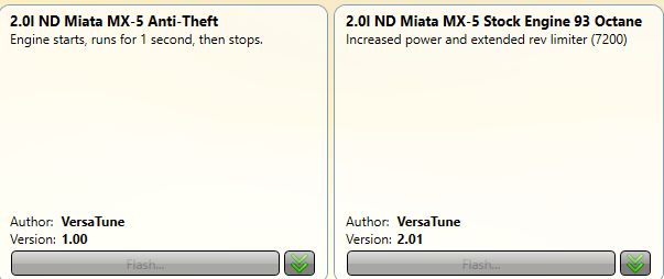

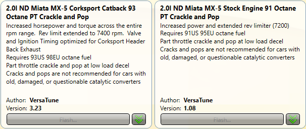

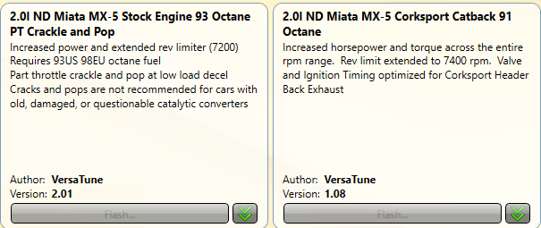

Ok merci, j'ajoute un commentaire sur le nombre de cartographies fournies. Je pense que si on a une 1,5L, on aura encore d'autre cartographie de fournies
Voici les cartographie proposé pour la ND1 2L :

Toutes les cartos fournies "Crackle and Pop", c'est clairement pour les kékés :aie: donc on peut les mettre à la benne :ricane:

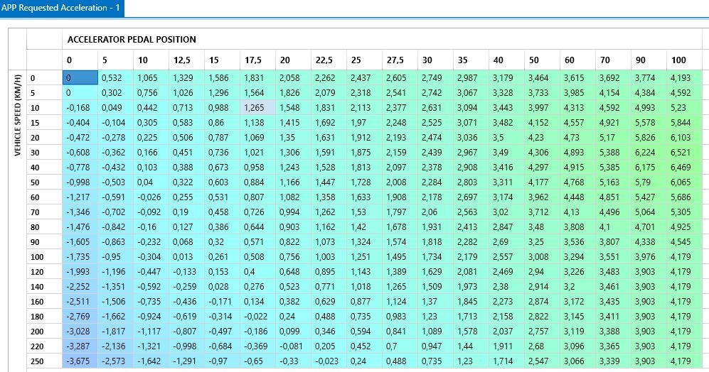

Concernant les maps pédales, elles ne sont vraiment pas simple à comprendre. En général sur ce que je connais, une map pédale est en pourcentage (X) suivant un régime moteur (Y) et les valeurs internes sont en couple ou en quantité d'injection (Z). Vous me suivez :red:
Sur le Skyactiv G, ça ne marche pas du tout comme ça. :aie:
On a bien le pourcentage d'enfoncement de la pédale en X mais en Y on a une vitesse en km/h :oui:
Et en Z on a une "accélération" (m/s²), c'est une valeur proportionnelle au couple calculé en fonction rapport engagé, du rapport de pont, de la circonférence d'une roue, de la masse du véhicule, du coefficient de pénétration dans l'air.
Il faudrait que j'arrive à comprendre le calcul à faire pour convertir en couple, ce sera surement plus facile à comprendre ensuite.
En tout cas, cela explique bien pourquoi si on change le rapport du pont par un pont plus court, le papillon (donc la charge) va se refermer dès qu'on va monter dans les tours car la map pédale associée au rapport engagé n'est plus bonne, vous comprenez ?
Exemple, voici la map d'origine de la première vitesse, à partir de 50 km/h, le "couple" baisse car la 1ère n'est pas sensé aller plus vite.
C'est encore vague, mais je vais creuser, faut que je trouve le temps.

Message Publié : Mer 8 Jan 2025, 15:57
Message(s) : 4809
Localisation : Nord Isère
J'en suis encore à de la lecture de doc.... :roll:
Sinon, oui je comprends ce que tu nous pointes. Ca n'est pas très "logique" et effectivement il doit y avoir un calcul en arrière plan pour mieux appréhender la chose.
La réflexion avec le pont court prend donc tout son sens.
Message Publié : Mer 8 Jan 2025, 17:48
Message(s) : 8992
Et d'apprêt ADAM, changer par exemple l'admission, pose le même soucis concernant l'ouverture du papillon des gaz.
Si ca ce trouve même un simple VM allégé doit posé soucis.
Message Publié : Mer 8 Jan 2025, 18:03
Message(s) : 4809
Je pense que c'est en partie pour ça que je n'exploite pas autant que possible le gros papillon de Yûko. En gros, à petite vitesse et sur certains rapports (les 3 premiers ?), elle ouvre, d'origine, suffisamment le papillon pour que le surplus d'air passe en partie, mais plus haut, au lieu de laisser ouvert, elle referme. Alors que ses injecteurs sont ceux du 2.0L et qu'elle à de quoi envoyer suffisamment d'essence pour compenser.
Message Publié : Mer 8 Jan 2025, 18:32
Message(s) : 8992
Ah oui si tu as posé un boîtier papillon plus gros,il y aura le même problème.
Envoyé de mon 23117RA68G en utilisant Tapatalk

J'ai relu ce que j'avais trouvé au sujet de la map pédale, vu que je ne peux pas faire de plagia, je ne peux pas diffuser ce document.
D'après ce que je comprends, ce n'est pas un couple en Z dans les maps, mais une accélération en m/s²
Pour le reconvertir en couple, il faut prendre beaucoup de paramètres.
- le rapport final du pont
- le rapport de boite engagé
- la circonférence de la roue
- le poids du véhicule
- le coefficient de pénétration dans l'air
- le régime moteur
- la vitesse du véhicule
Je ne sais pas pourquoi MAZDA a choisi d'utiliser cette méthode, c'est compliqué pour finalement commander un papillon et une quantité injectée :aie:
Nota : j'ai corrigé le post au dessus en remplacent "couple" par "accélération en m/s²"
Message Publié : Jeu 9 Jan 2025, 11:07
Message(s) : 4809
C'est peut être pour eux une façon de généraliser la carto à un type de moteur et de spécifier le comportement par les caractéristique du véhicule. :tantpis:
