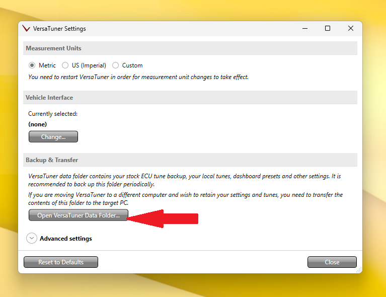

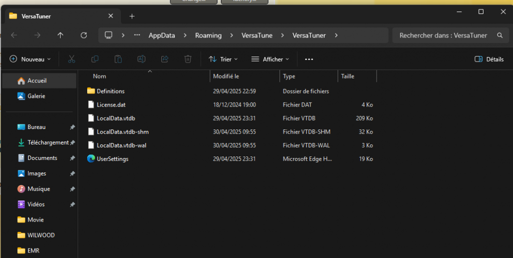

Heuuu j'ai une question,c'est pour sauvegarder la carto OEM en cas de probleme avec mon ordi portable.
C'est bien là qu'il faut allé pour tous copier ?

Oui, je pense que c'est ça.
De mémoire j'ai essayé et ça m'a fait un tout petit fichier.
Il faut que je le refasse car je trouve ça bizarre.
Sinon oui, si il te fait une carto au poil, j'espère que tu pourras nous détailler les modifications effectuées.

Oui en effet le fichier est pas bien gros,apres perso ca ne me choque pas,ce sont juste des données.

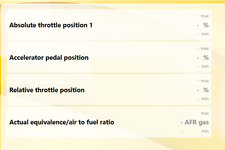

J'ai fais un logs, mais je pense que je m'y prends mal.
Si tu peux me dire comment tu fais toi quand tu enregistres un logs,si il faut tirer sur un seul rapport ou tous ?
J'ai mis ca dans le Dashboard, pour voir la différence entre la position de la pedale et celui du papillon.

En gros c'est mieux de faire un log en pleine charge sur un rapport assez long et de préférence sur une route en cote ou faux plat montant. Tu te mets à 1000 rpm en 3 puis pieds au plancher jusqu'à la rupture.
Ce sera plus facile à analyser.
