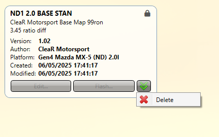

Bon ben désoler mais le fichier est verrouillé :sic:

Et tu le charges comment alors ?
Message Publié : Mar 6 Mai 2025, 22:17
Message(s) : 8981
C'est un fichier versatuner,il me l'envoi par email.
Moi je le télécharge sur mon PC et du logiciel je l'importe.
Je peux ni l'éditer, ni l'exporter...uniquement l'effacer.
