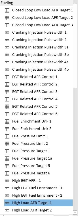

Sinon il y a plein de map liées à l'injection et on trouve dans cette liste des maps AFR.
Liste non exhautive, regardez l'ascenseur, j'en ai encore plein en dessous.

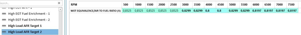

Versatuner ne modifie que 2 maps AFR, c'est visiblement celles utilisées à forte charge.
Ces 2 maps sont identiques, d'origine ça donne ça :

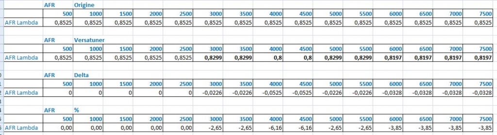

Et voici les versions modifiées par Versatuner, ils ont fait la même modification sur les 2 maps et que ce soit pour rouler au SP95 ou SP98 c'est pareil.
Voici ce que ça donne au niveau de l'évolution qu'ils ont apporté. Ils ont enrichi surtout à 4000 et 4500 rpm.
Là, si des experts AFR peuvent passer dans le coin et nous dire ce qu'ils en pensent ça m'intéresse, car je ne sais pas juger ce que ça peut donner.

Pour ce qui est de l'AFR, j'ai toujours entendu que pour un Atmo il fallait viser 1autour de 13:1 pour maximiser les perf, sachant que le ratio parfait est de 14.7:1 "100% essence".
Là la courbe d'origine donne déjà 12.28:1 et 11.52:1 pour celle de versatune.
Du coup, je ne sais pas trop quoi penser.
Ils font tourner le moulin plus riche, peut-être pour se donner une marge supplémentaire avec les avances à l'allumage ?

Ok, je testerai avec leur modif qui me semble pas trop élevée sur la richesse, enfin à ce que je comprends car le Skyactiv tourne vraiment pauvre alors il ne faut peut être pas augmenter trop. :tantpis:

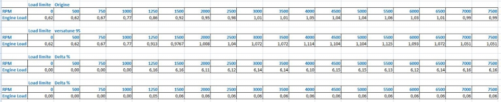

Je reviens sur la map Load Limite, qui est en mg/tr d'air, c'est un souhait de quantité d'air d'admission à ce que je comprends.
Voici l'origine puis en dessous la version Versatuner (identique entre leur reprog pour le 95 ou le 98)
Quand on fait le delta, on voit que c'est un ajout de 0,06 qu'ils ont appliqué de 1500 à 7500 rpm.
Cela représente 60mg d'air de plus par tour. Cela ne me semble pas beaucoup sachant que la limite programmée maxi est de 1200mg donc si on regarde par exemple la valeur à 4500 rpm qui est d'origine à 1040 mg et qui passe à 1104mg après modif, on est encore loin des 1200mg maxi autorisé.
Cependant, en atmo, je ne suis pas persuadé qu'on arrive à aspirer 1200mg d'air par tour. C'est là qu'il faut une bonne admission et un filtre à air à faible perte de charge.
Donc vu que je n'ai pas plus de notion sur cette map, je vais garder la modif proposée par Versatuner et on verra.

C'est intéressant cette map, parce qu'en terme de quantité d'air, cela signifie que de base Mazda a pensé à laisser de la marge.
Pour Gally, je pense que je peux aller chercher plus que les 60 mg surtout sur les régimes au dessus de 2500 tr/min. Mais pour Yûko, avec son gros papillon, j'ai de la marge !
Encore une fois, merci Benoit pour le travail d'analyse que tu fais, je suis bien en retard par rapport à ton travail.

Sur NC en tout cas, les maps "limit" c'est vraiment des garde fou, par exemple le LoadLimit sert à l'origine à préserver le moteur. Préservation qui est généralement drastiquement augmentée lors d'un passage sur kit Turbo par exemple.
Toujours sur NC, en libérant bien l'échappement et l'admission, on peut atteindre à certains endroits de la map d'origine la limite, ce qui fait que l'ecu castre un peu les perfs pour ne pas excéder cette limite.
Comme d'hab, c'est une histoire de compromis (perso j'ai relevé un peu la limite :cubitus: )
