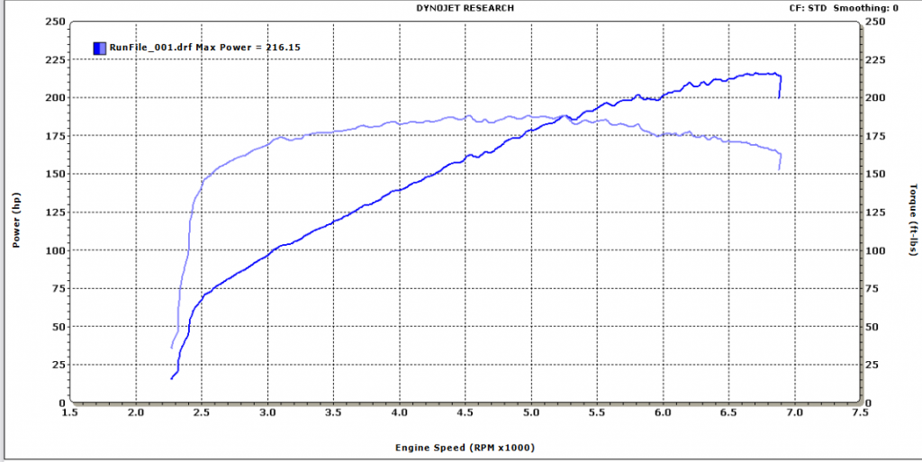

Nous sommes en train de mapper une NB 1.8 équipée d'un compresseur.

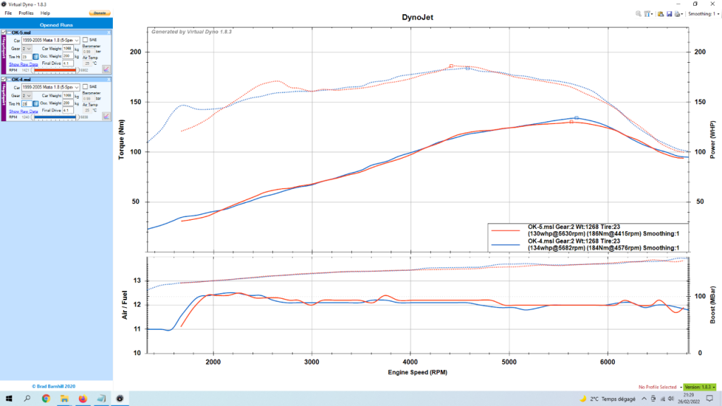

Lors des essais, nous avons l'impression que la voiture perd du couple à haut régime. Pour en être sûr, nous avons passé un log sur virtual dyno et la courbe correspond malheureusement au ressenti. Nous avons fait 5 ou 6 tirs, ils sont tous similaires:
alors qu'on s'attendait à avoir quelque chose qui ressemble à ceci:
à 4500tr la pression d'admission est d'environ 0.5b et monte tranquillement jusquà 0.6b
l'AFR tourne autour de 12, le timing est à 18°.
Le collecteur et la ligne d'échappement sont d'origine, l'essai a été fait avec une ligne décat pensant que le problème venait de lui.

J'ai envie de dire : avec un compresseur, ta pression d'admission qui monte qui monte, c'est pas normal, ça montre une restriction quelque part.
Si ton AFR reste bon, dans un premier temps j'écarterais tout problème d'alimentation en essence ou de carto.
Tu as un log du débitmètre ? Peut-être qu'il a sauté dans la modif ?
Je commencerais donc par l'échappement, en premier lieu le collecteur, connu pour être très mal fichu, et bien restrictif déjà en atmo. Alors avec 50% de gaz à faire passer en plus... :aie:
Ça serait l'occasion de monter une sonde EGT :idea: je comprends toujours pas comment on peut faire une carto optimisée sans ça :cyp:

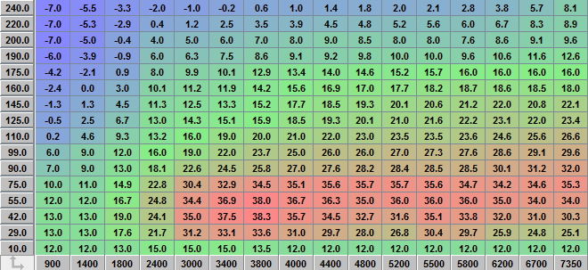

Voici ma table d'avance :

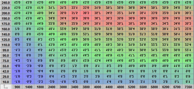

Elle est à l'envers ta map non ?
De haut en bas, ça me choque. L'axe des y, c'est bien la quantité injectée. Quelle unité stp, mg, ml ?

C'est la table d'avance, donc en y c'est le régime et en Y la pression dans le collecteur en kpa. Dans les cases c'est un angle.

Pour moi, plus tu charges et plus tu montes dans les tours et plus tu as besoin d'avance pour que le mélange ait le temps de s'enflammer et que l'explosion complète se fasse au meilleur moment.

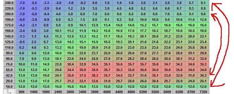

donc pour moi, tu peux essayer d'inverser toutes tes lignes, la première ligne du haut devient celle du bas, la 2ème du haut devient la 2ème du bas, etc...
En gros pour te donner quelque chose comme ça (bien sûr avec les chiffres écrits dans le bon sens).
Si c'est la seule map d'avance que tu as, alors tu vas voir si c'est mieux ou pire. Forcément, vas y molo lors de l'essai.
Par contre, sur les calculateurs d'origine, il y a tout un tas de maps empilées pour l'avance et également pour les autres paramètres, et certaines maps peuvent en brider d'autres. Genre, il y a des calculateurs avec 10 maps d'avances en fonction de la température moteur, à froid tu démarres sur une map puis au fur et à mesure de la chauffe du moteur, tu passes à une autre map jusqu'à arriver sur la map principale "moteur chaud".

La carto des avances n'est pas si mal. Elle est dans le bon sens. L'axe des X est la pression absolue. Donc à 100kpa (+/- pression atmosphérique), on est gaz à fond en atmo par exemple.
Si on suit les 0.5/0.6b de pression du compresseur, on se retrouve en pleine charge aux environs de 17/18° d'avance. Je n'ai pas encore bricolé mes cartos sur la mx mais cela ne parait pas trop déconnant (perte de plus d'1° tous les 10kpa).
J'espère pas, parce que sinon ça veut dire que tu n'exploites que les 3-4 lignes du bas de ta carto (0,5-0,6b = 50-60 kPa).
Grilled par Lazeum : si c'est la pression absolue en kpa, alors tout rentre dans l'ordre. :jap:
Ceci dit, c'est un détail mais si c'est possible, ça vaudrait le coup de changer son échelle (Pmax=240 :arrow: Pmax=180) pour mieux exploiter toutes les lignes disponibles.
Hors du débat sur la "forme" de la carto : je laisserais la ligne du bas à sa place, elle est là notamment pour le ralenti et la coupure d'injection. Et surtout faudrait pas aller la taper à pleine charge :aie:
