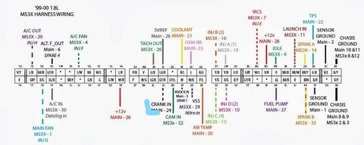

Message Publié : Sam 29 Avr 2023, 20:23
Message(s) : 14324
Déterrage :aie:
Quelqu'un a un schéma du câblage avec les couleurs ?
Comme j'ai supprimé different elements ça me plairait de simplifier le faisceau.
Message Publié : Ven 12 Mai 2023, 10:21
Inscription : Mer 17 Mai 2017, 06:19
Message(s) : 72
Localisation : Moselle / Luxembourg
Ci dessous le schema de cablage pour une NB 1,8L :beer:
MX5 NB 1800 de 2000, Orange Evolution
