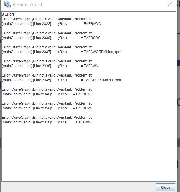

Petite question :
J'ai toujours des messages d'erreur en lançant Tunerstudio en chargeant mon projet :
Des idées du pourquoi du comment ? Et ce que ça signifie ?

Message(s) : 1829
Tu n'aurais pas fait un upgrade de firmware par hasard?
Ou bien ton firmware est mal reconnu par TS.
Grosso modo: ya un probleme d'adressage.

Localisation : 44/36
Effectivement, c'était survenu après avoir fait une mise à jour du firmware..
