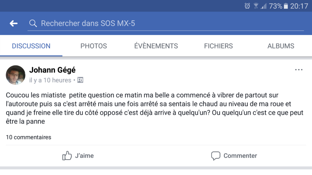

Bon pour moi j’espere Que ma mimix pourra sortir dimanche prochain car ce soir j’ai fait un petit tour avec et j’ai remarqué qu’en freinant elle tirai un peu à gauche, mais ce que j’ai surtout remarqué en rentrant c’est que la jante avant droite était très chaude alors que les 3 autres était froide :roll:
C’est grave ? Je pense à étrier de frein grippé
Et comme depuis que je l’ai (début septembre) il y a un bruit à l’avant de roulage :!:
Qu’en pensez vous :?:

Ben ça y ressemble sacrément
ça a plus tendance a gripper a l'arriére, ça se refait bien mais faut avoir les pièces à moins de trouver un étrier complet d'ocazz
viewtopic.php?f=16&t=22588&p=15771722&hilit=renovation+etrier#p15771722

sinon oui ça se dégrippe mais faut démonter de toutes façons et changer les joints

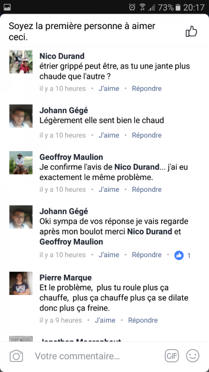

Message Publié : Ven 6 Oct 2017, 19:19
Message(s) : 2587
Tiens jp ça tombe bien si je puis dire... (Je t'ai mentionné dessus mais si t'as pas accès au groupe tu verras pas)

Ok donc dimanche prochain c’est compromis pour moi :sic:
Et ceci doit avoir la cause aussi de mon bruit de roulage
Bon ben à suivre au garage
Mais chez qui ?
J’ai envoyé un message à MX5LPS, j’attends son retour :tantpis:

Jp, essaye de passer lundi chez Mazda si tu peux, tu demandes le chef d'atelier, il regardera et de dira ce qu'il faut faire et combien de temps ça prendra.
Chez LPS tu auras peut-être une réponse mais comme tu ne l'as pas achetée chez lui et vu qu'il est toujours débordé ça sera chaud pour le week end prochain.
