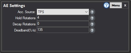

J'ai aussi joué avec l'enrichissement à l'accélération. De base, c'est n'importe quoi. Dès que l'on accélère un poil, le moteur coupe et ça broute. ça envoie trop de carburant, trop vite, trop tôt. Bref, le moteur s'engorge. Avec la table de VE bien trop riche, ça n'arrange pas non plus les choses.
Donc au lieu de jouer sur les courbes d'enrichissement (AE = Acceleration Enrichment), j'ai joué sur le seuil d'activation de l'enrichissement que j'ai passé de 80 %/s à 135. Au lieu d'injecteur pendant 10 cycles, je suis passé à 4. ça va mieux mais ce n'est pas encore ça. L'auto ne broute plus mais je sens encore un acoup lors de franche accel.

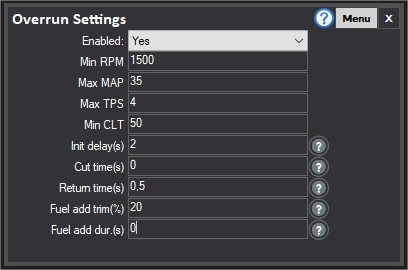

J'en ai aussi profité pour activer l'Overrun. C'est le système qui permet de couper l'injection lorsqu'on décélère. De base, les injecteurs crachent du carburant 100% du temps, y compris pied levé. Voilà donc les réglages qui fonctionnent bien. Pour info, c'est aussi avec cette fonction que l'on peut faire des bangs et des pops à la décélération - comme je suis un garçon mûre et discipliné - je retournerais sur ce menu plus tard :cyp: :cubitus:

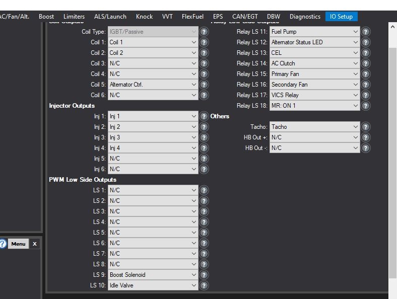

Donc, j'avais beau réglé mon ralenti (sous l'onglet IDLE) en suivant le petit tuto en 1er page rien ne ce passait, aucun changement de régime moteur ou autre que se soit en Open Loop ou Closed Loop.
En cherchant un peu (beaucoup) je suis aller sou l'onglet IO Setup et j'ai inversé le Boost Solenoid et Idle valve et là miracle tout fonctionne nickel :woo:

Pour les accels, j'en suis à 1 cycle d'enrichissement (Hold Rotation) et les choses s'améliorent. Je fais cependant attention car à chaque fois que la map VE sera modifiée, les paramètres autour changeront: accel, ralenti, démarrage, etc.
