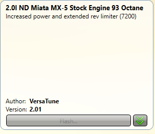

Et voilà VersTuner installé,ca n'a pris que 30mn :etonne:
J'ai quand même pris peur au tout début de l'installation, car un message est apparu me disant qu'une autre application était installé :aie:
Mais du coup fausse peur, j'avais juste connecter mon port USB trop top,j'ai resuivi la manip du début et tout est rentré dans l'ordre....oufff :P
Le message en question :
J'ai ensuite installé cette carto : après essai je monte bien jusqu'à 7200.
Ma conso à énormément baissé, je confirmerai cette semaine.
J'ai hésité à mettre celle-ci, mais je sais pas à quoi correspond exactement le Corksport Catback :?
Si c'est juste un silencieux arrière ou est ce que ca comprend la suppression du second catalyseur.

Tu as chargé la version sans aucune modification ?
Si c'est le cas, la prochaine fois tu devrais au moins modifier ton rapport de pont. C'est juste une valeur à changer.
Sinon l'autre carto, c'est peut-être pour un cata sport :tantpis:
Dommage que je n'ai pas les cartos de livrées pour le 160, j'aurais bien voulu comparer avec le 184.
N'hésite pas à nous montrer les cartos et les modifs qu'il y a dedans. A faire plutôt sur ce poste https://www.mx5france.com/forum/viewtopic.php?f=358&t=57145&hilit=VersaTuner
Oui chargé sans modif.
Je suis pas sûr que juste changer le rapport de pont suffise,Adam avait l'air de modifier pas mal de chose.
Oui je pense aussi.
Je regarde ca dès que j'ai un moment ;)
Message Publié : Dim 16 Mars 2025, 09:02
Message(s) : 4757
Localisation : Cotentin
Ça n'empêche que si il y a la valeur du rapport de pont et les rapports de chaque vitesse, c'est que le calculateur en a besoin et qu'il calcule des choses avec ces valeurs. Je pense notamment aux maps pédales qui sont en fonction de la vitesse. Cette vitesse est sûrement calculée via ces valeurs.
Il en découle sûrement le rapport engagé en fonction du régime moteur.
Donc peut-être qu'il y a autre chose à modifier suite à ton changement de couple conique mais déjà tu peux tester celle là c'est simple.
Message Publié : Dim 16 Mars 2025, 10:17
Message(s) : 8919
Je ferais l'essai ;)
Je t'avoue que j'avais essayé de modifier cette valeur, mais en vain........je me suis rendu compte hier que je mettais un "." au lieu de la "," du coups ca validait pas la modif.
