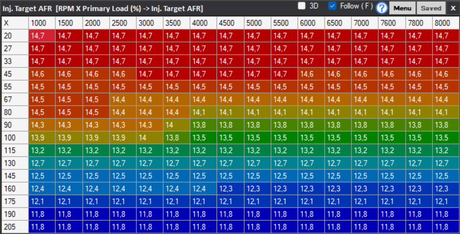

J'ai aussi investi:
- ReadDash pour 6€ sur mon poste android. J'ai désormais les AFR en gros sur l'écran, la pression d'admission ainsi que toutes les infos vitales pour le moteur et d'autres infos rigolotes (les G dans les virages par exemple).
- Megalog Viewer HD pour 50€, outil indispensables pour analyser les données récupérées lors des logs.
Pour donner une idée de la map AFR que j'ai refaite, je la mets ici. Certaines cases ne sont pas ok, quand je "cruise" je suis vite avec des valeurs MAP autour de 80kpa avec des AFR dans les 14, il faudra donc appauvrir certaines zones.
J'ai laissé les AFR à 14,7 à cause du catalyseur. Je pourrais appauvrir les zones de cruising, je gagnerais en conso mais ce serait au détriment des émissions polluantes.
Au ralenti, la valeur MAP est de 33kpa, je ne vois pas trop l'intérêt du coup de garder les loads en 20 et 27kpa. Une seule rangée suffirait apparemment. A voir dans le futur quand j'irai me servir des valeurs entre 100 et 200kpa, ça permettra d'ajouter une ligne pour 250kpa :cyp:
