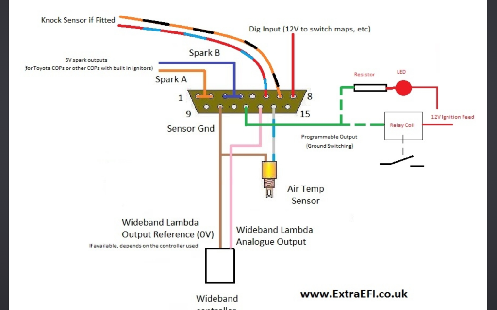

La masse marron de la db15 est probablement la masse capteurs : Il est important de l'utiliser pour l'innovate mais en tant que masse capteur là aussi (Sur l'innovate tu dois avoir deux masses distinctes)
En gros il y a deux circuits sur une large bande :
1. Le circuit de chauffe qui consomme du gros courant, à alimenter via le faisceau et masse sur le chassis comme on brancherais un autoradio.
2. Le circuit de mesure : Là on est sur des courants très faibles où la moindre variation influencera tes mesures. C'est là qu'il est important d'utiliser la masse capteur de la MS afin qu'elle ait les mêmes références pour tous les capteurs

Voici le schéma de ma DB15:
Le capteur GM est câblé comme ça je vais voir avec un sèche cheveux si la valeur change ou pas.
Pour la large bande Yo à priori je n'ai qu'une seule masse (4fils), l'autre masse est pour le mano.
Mais d'après ce shéma je dois prendre ma masse de large bande sur le marron ce que j'ai fait.

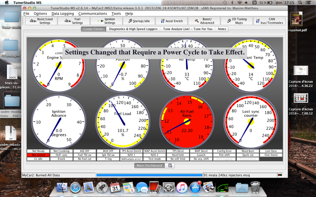

Bon je reviens avec quelques nouvelles des bonnes et moins bonnes.
J'ai pas réussi à effacer la fonction boost, enfin si mais j'avais toujours ce message d'erreur... Ca m'a gonflé donc j'ai tout éteint/effacé et je repars sur un nouveau projet. Sauf que là au moments de faire la recherche quand on ouvre un nouveau projet j'ai choisi un autre Firmeware, et ça avait l'air de mieux marcher. Honnêtement je ne sais pas trop lequel choisir ça doit peut être dépendre des drivers utilisés ou quelque chose du genre.
En parallèle j'ai sorti la large bande et suivi la procédure pour l'étalonner qui à priori a fonctionné car la petite led qui indique l'état de la sonde restait figée verte. Sauf que la valeur au mano est toujours délirante: 8.
La large bande est bien alimenté, au bout de quelques minutes elle est toute chaude.
Donc je décide de vérifier les valeurs sur TS pour comparer.
Sans savoir pourquoi ma température d'eau est devenue conforme, tant mieux c'est peut être le choix de firmeware. Et que pensez vous de ma valeur AFR? La jauge est rouge mais la valeur semble cohérente.
Ps: cet espèce de message sur TS je ne l'ai plus depuis.

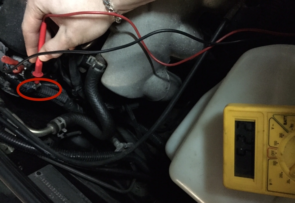

Par contre toujours 33° température air, j'ai testé au multimètre il est alimenté mais faiblement, 2,7V.
Je test de le débrancher 22° je pense que c'est une valeur par défaut de la MS. Je pense essayer de mettre un sèche cheveux devant voir si la valeur change. Le fait que la masse de la large bande et du capteur T° soit commune pourrait elle me faire ça?
Sinon dernière interrogation si on considère que ma large bande fonctionne sous TS mais au mano indique une autre valeur, ça pourrait peut être venir d'un mauvais câblage du mano? Je me posais la question de ce que devenait l'unique fil de la lambda OEM qui est toujours présent sur la mienne. De plus il est alimenté j'ai 5,5V avec le contact.

Message Publié : Dim 31 Jan 2016, 18:44
Message(s) : 7688
j'ai téléchargé le PDF de ta LC2 et c'est comme ma LC1 c'est à dire le fil jaune fourni la vraie info de richesse alors que le fil marron unique une info binaire!..... tu as bien branché le jaune sur la MS?
sinon avoir 8 a l'arret c'est pas déconnant ;) .... il faudrait démarrer pour voir!.... mais si tu as mis le fil marron sur ton mano il va rester à 8 :D
pour moi la sonde GM est une simple résistance qui varie avec la tempé, avoir une alim fixe c'est pas déconnant en mesurant le courant en retour. la valeur est ajustable sur MS (tu as renseigné la bonne sonde?... débranche et regarde la résistance de la sonde et compare avec la valeur dans la MS pour la tempé ambiante)
