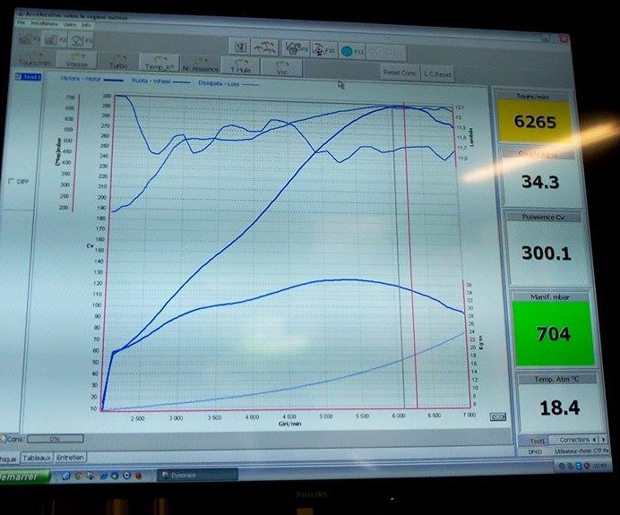

Je viens de terminer de mettre au point un montage Turbo sur une NB sur base Megasquirt avec CTF Performance ce Matin.
je vous laisse lire... moteur boite sont stock le turbo est un Garett 2560rs, E85, injo 700cc, ligne 3", papillons skunk2, catalysée.
Easy :) :woo:

300 CV, 340 N.m :cubitus: :bien: :jaime: :woo: :bave: :faim: GG!
Et cette courbe de couple! @ 0.7b
Comme d'origine mais en 2X :cubitus:
C'est cool à 3000 tr/min y a déjà presque la full patate!
Cool les info de P sural et richesse c'est super intéressant, hop un peu de culture :geek:
Super montage! genre vous avez mis un bon V6 3.5L atmo dans la Mx5 :bave: :ricane: :jaime:

Marrant ce palier de pression de 3000 à 4000 puis qui monte progressivement...afr entre 12 et 11.6 c'est ça ? Vous aviez un egt ?

80cv de pertes sur une propulsion? :o :o :o :o

Romano, ça fait un bon 25%...et encore à la Pmax y'a quoi, 55ch ? c'est parfois le genre de valeur qui se retrouve dans les virtual dyno, tu dirais combien plutôt, dans les 15% ??
C'est pas la 1ère fois que leurs valeurs de frottements sont débiles! :sic:
20/30cv sont des valeurs courantes pour des 2rm.
Virtual dyno c'est rigolo mais c'est comme si tu demandais a un labo de métrologie de mesurer avec une règle d'écolier... tu vas avoir des mesures mais tu ne seras jamais sûr!

On est bien d'accord sur la qualification de ""mesure"" pour virtual dyno, enfin si tu mesure au mm près(faisable largement) , ça a du bon de savoir si c'est une règle métrique ou impériale :aie:
Clair que 80 semble "optimiste" mais 20-25 semble pessimiste...selon le but :aie:
Enfin Même si Ya 50ch de gras, 250 bien remplis, Ya de quoi y laisser de la gomme :red: :D
