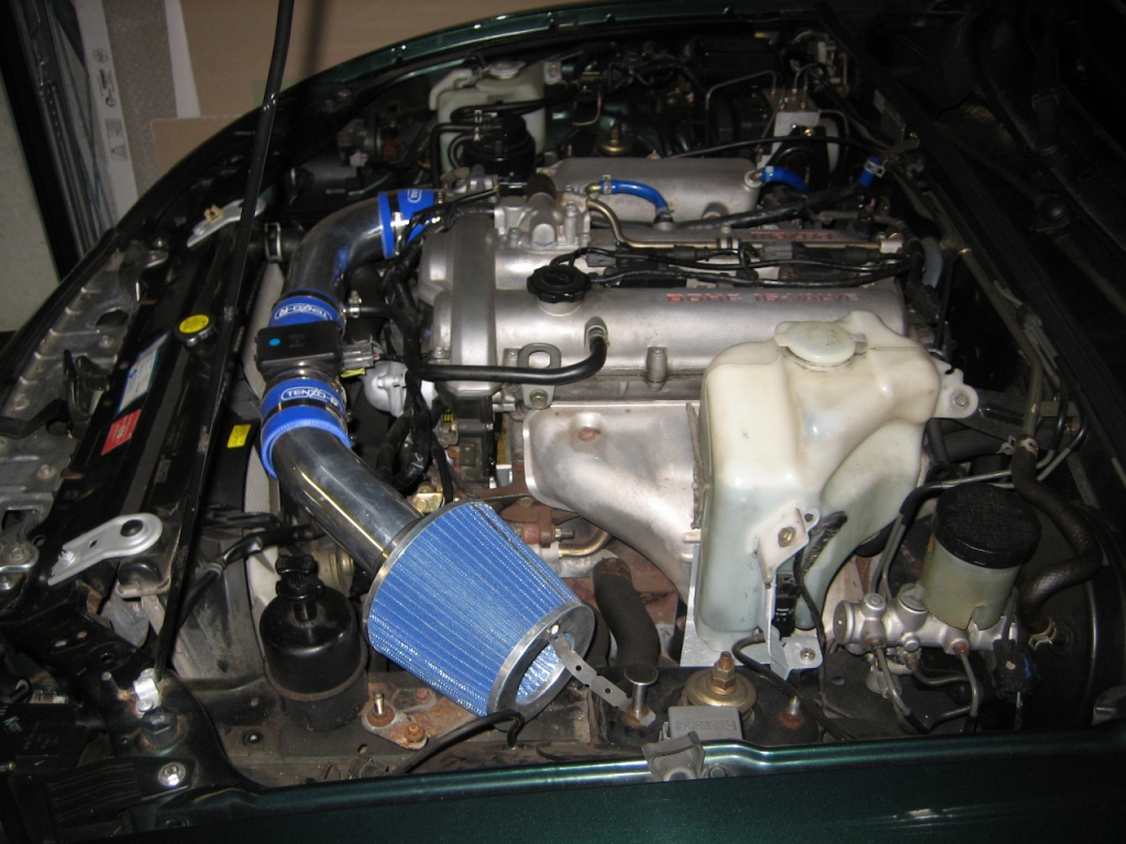

Ton admission est monté pour essaie, mais le filtre est trop gros et la tubulure trop incliné, je vais modifier tout le binz cet hiver.

Ok merci pour le faisceau. Je le laisse en attendant d'avoir le magnecor. C'est con que ça n'aille pas comme tu veux l'admission. J'espère que tu ne regrettes pas ton achat. Sur la mienne c'était monté comme ça, mais j'imagine que tu voudrais que le cône soit au même niveau que là où rentre l'air dans le snorkel OEM, pour y faire ton compartiment à air froid.
