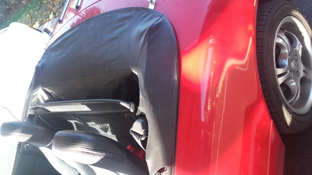

Bonjour tout le monde... :hello:
comme certains le savent je suis en cours de mise en beauté de ma MIMIX (NA) et c'est vraie qu'il n'est pas facile de trouver certaines pièces en occase. :o
Donc j'ai tenté ...... :etonne: et réussi :D a piquer des pièces de NB pour ma NA...
Donc je vous confirme que les coupes vents peuvent se monter.....
et que les couvres capotes peuvent également s'adapter sans problèmes... :oui:
Je vous tiendrais au courant si je tente d'autres expériences si ça peut aider...

Oui et tu pourra le rendre réglable en hauteur aussi .. c'est ce que j'ai fait sur la mienne ;) voir mon Topic sur le sujet :)
Tu en sera pas déçu si tu as une NB donneuse d'organe car beaucoup de swap sont possible ou de transformation .. adaptation ... avec un peu de créativité :jap:

http://www.miata.net/garage/compatibility.html
(bon justement ils disent que le couvre-capote n'est pas compatible, avec tout de même un commentaire précisant qu'en changeant les fixations c'est OK)

Ben j ai installé le couvre capote sans aucune modification sur les fixations d'origines de ma NA ;)
Et elle vient bien d'une NB... ;)
