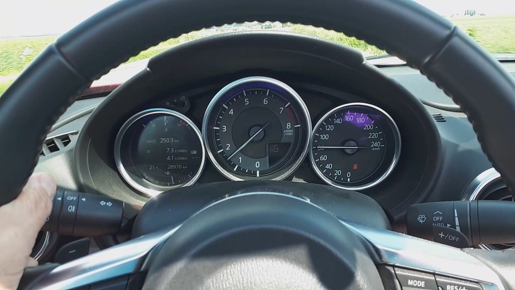

J'ai profité d'un petit road-trip perso cet après-midi dans le 27 et j'ai découvert de nouvelles petites routes à Mimix tip-top... :oui:
Bref, c'est pas le sujet : ma ND 2,0l en boite manuelle 6 vitesses me donne un 80 km/h à pile 2.000 t/min.
Je comprends mieux pourquoi lorsque je ne tape pas dedans, j'ai une consommation super correcte :hello:

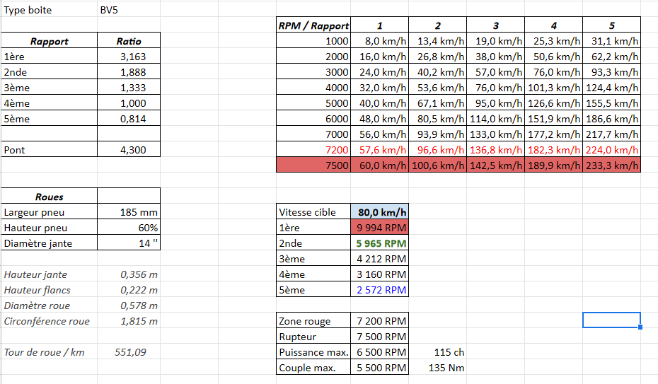

Pour une NA 115 avec les roues stocks 14", BV5 et pont 6" 4.3
1re 9 994 RPM
2de 5 965 RPM
3me 4 212 RPM
4me 3 160 RPM
5me 2 572 RPM
