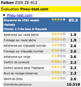

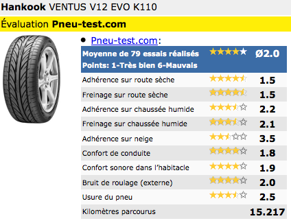

Sinon pour les pneus je me suis fié à 123pneu coté : PneuTest.com et cela donne ça
HANKOOK Ventus V12 Evo K110 195/50 R15 82V
FALKEN ZIEX ZE-912 195/50 R15 82V Protecteur de bord de jante
Si on se fie à Pneu Test les Hankook gagne de loin mais rien n'est mieux que le conducteur d'une MX ;)
Reste à savoir si le choix se porte sur les Hankook se montent sur les 15x8 en 195 ... pour les Falken on sait que c'est tout bon :oui:
