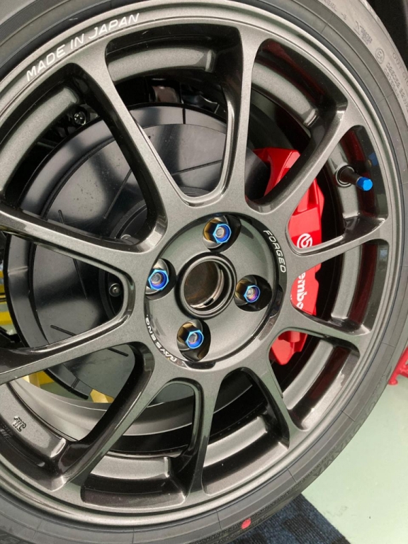

Le prochain cadeau de Yûko, pour ses roues hiver. (Oui c'est une honte, je sais :P )
16x7J ET45, parfait pour le 205/55 R16, JDM, forgées et compatible étriers Brembo. Que demande le peuple... :D
Si vous suivez bien les messages du forum, vous connaissez le fournisseur :love2:
c'est un avant goût de ce vers quoi elle se dirige.

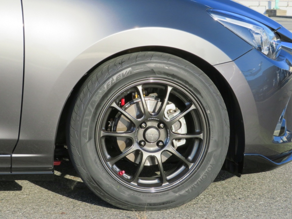

Je trouve que la 2 a vraiment beaucoup de potentiel et les Japonais l'exploite et encore plus en Thaïlande.
Les Rays de la ND en 16" sont totalement compatibles et permettent de monter les étriers Brembo, puisque la 2 peut les recevoir sans modifications (juste une cale entre le moyeu et le disque de 5 mm).
Voilà ce qu'on voit au Japon (l'image du message précédent) et une vue un peu plus large de roue en 205/55 R16.
En passant de 252 mm à 280 mm et avec les Brembo, cela rempli plus la roue et c'est un kit gros frein facile à mettre en œuvre avec tout le panel de pièce JDM dispo. J'irai chercher les disques à bols rapportés Projectµ et je crois qu'on sera bien. La jante fait 6.1kg, celle d'origine dans les 8.4 et en 5.5" de large, autant dire que l'impact sur les masses non suspendues va être très sensible. :)

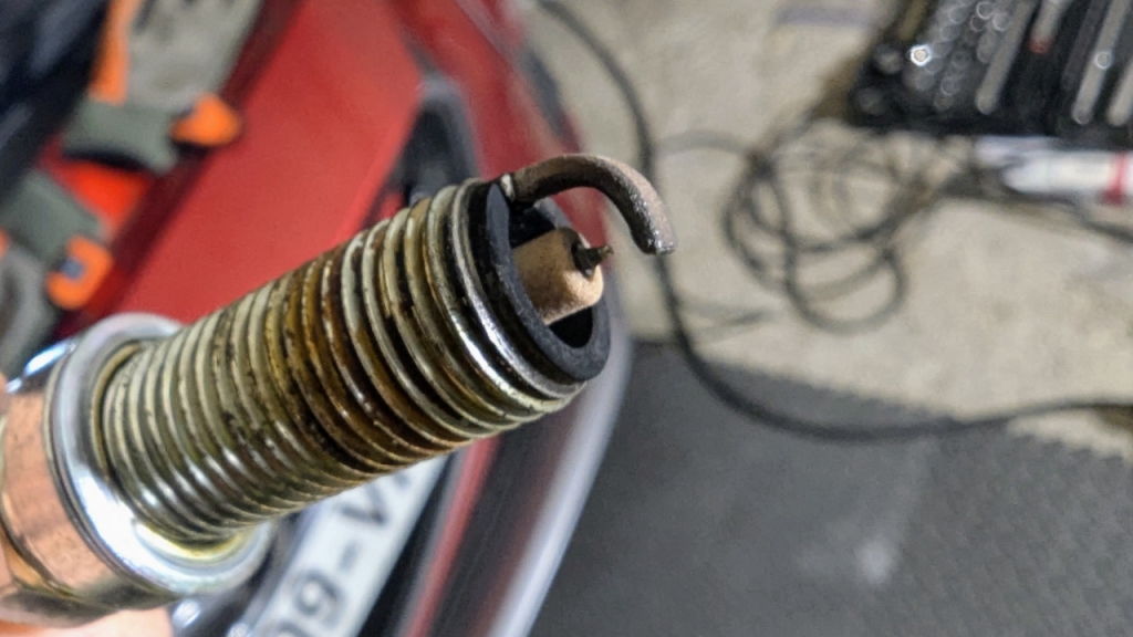

Mécaniquement, aucune difficulté à sortir, le puit est d'une propreté "sortie d'usine", les bobines idem. J'ai pu légèrement observer à la lampe torche le haut des pistons, c'est franchement propre.

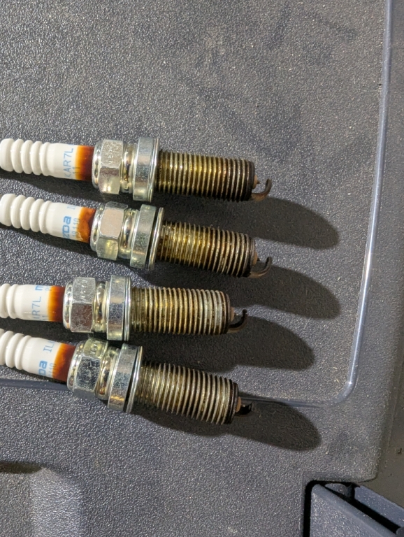

Voilà en image les bougies d'origine (ILKAR7L11 donc déjà des NGK). Plutôt agréablement surpris à la vue du kilométrage.
Je me demandais l'origine de la coloration brune de la base de la faïence...
A priori, rien d'anormal.

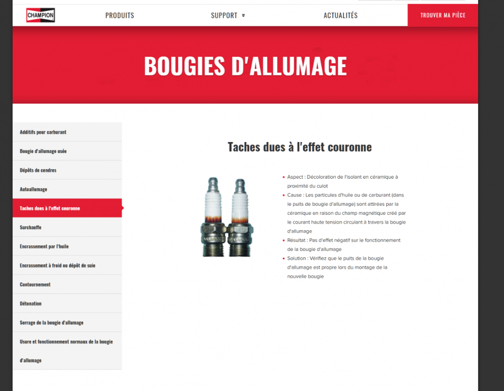

Bizarre la couleur orange, on dirait qu'elles ont eu chaud :aie:
Sinon c'est les mêmes bougies que pour le 2L ?
Message Publié : Lun 18 Nov 2024, 18:34
Message(s) : 4661
Localisation : Nord Isère
Oui bougies et bobines sont identiques avec la mx5 1.5 et la 2.0L.
Oui la couleur m'a surpris, mais c'est à priori bien de l'effet couronne et c'est assez logique.
