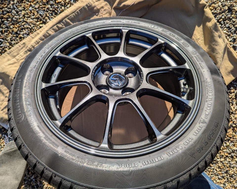

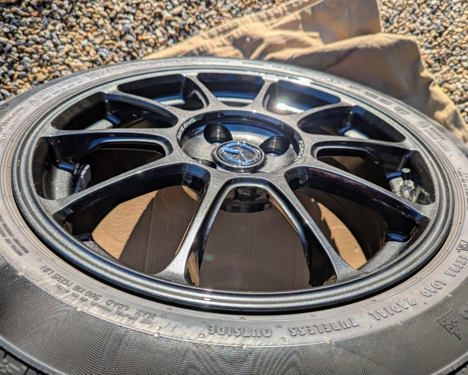

Il s'agit donc des Rays en 16" x 7J ET45 que l'on retrouve sur la version Japonaise 990S et vendues en accessoire au Japon, ainsi qu'en Europe. Elles portent la référence 9965-A6-7060 et possèdent une masse de 6.0 kg. Les jantes d'origine de Yûko en 16" x 5.5J ont une masse de 8.5kg, l'écart est donc vraiment énorme, même s’il sera atténué par le montage d'un peu plus large que celui d'origine. Evolution du 185/60 R16 au 205/55 R16.
Je ferai le moment venu une mesure de la masse de la roue complète à titre de comparaison.
Il me restara à acheter des centres de roues Rays de la bonne teinte, des valves classiques permanentes (les TPMS présentent seront utilisées sur Gally plus tard) et me reprendre des écrous Spline Drive McGard.
Cela sera donc son set de jantes pour l'hiver (en pneus 4 saisons) ... Oui oui je suis un peu timbré, on va essayer de se faire encore plus plaisir pour l'été.
Avec le beau soleil de la côte d'opale, du jour, je n'ai pas pu résister à l'envie de les sortir et de prendre des photos. Voici donc quelques images de ces perles rares.

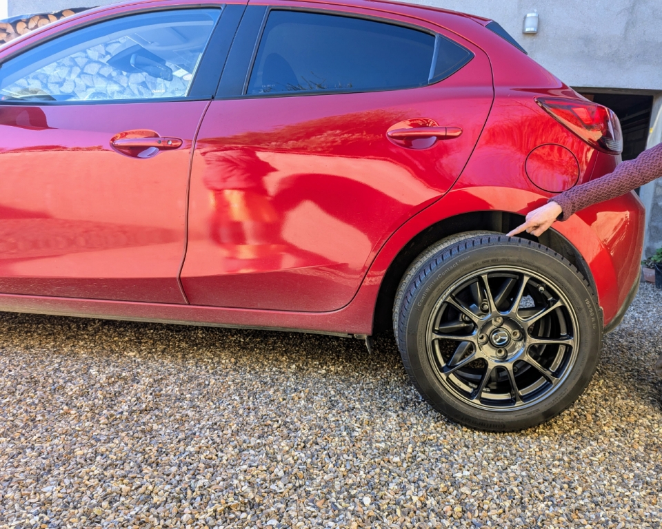

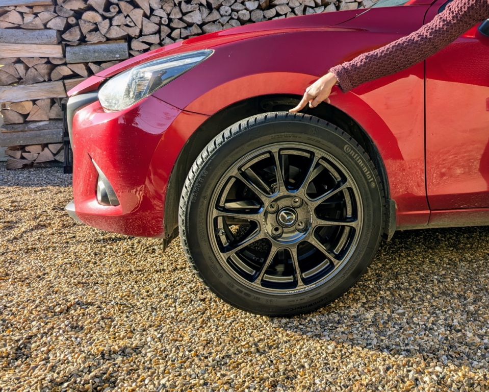

Et un essai "à blanc" sur Yûko.
Autant dire qu'avec madame on adore ! Il faudrait les installer et prendre une photo de l'ensemble pour apprécier au mieux le rendu, mais déjà à blanc c'est top.
