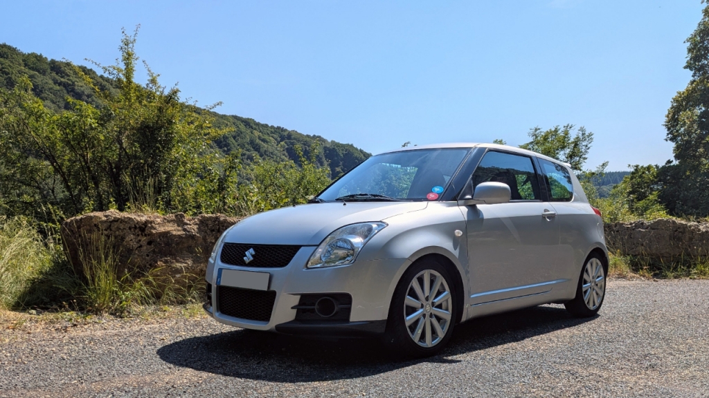

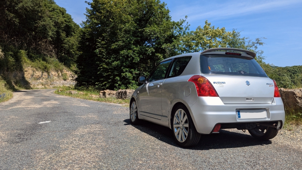

Après les routes de la Lorraine et le bitume du circuit de Chenevières, c'est le "touge alpin" qu'elle rejoint. J'ai adoré cette expression de @Goffer et elle m'a donné une idée pour faire quelques photos. Me voici donc parti dans le Bugey, sur une route très peu fréquentée, qui normalement est même fermée, pas loin d’Ambérieu en Bugey, derrière le village de Vaux Févroux, sur le chemin du col de Fay.
J'ai fait un premier gros lavage, afin de retirer, autant que possible, toutes les traces bitumeuses ou de gommes, qui étaient sur la carrosserie. Il reste des petits stigmates de la route en général, mais niveau solidité de peinture, on est très loin de Mazda ! Elle est toute belle comme ça :)

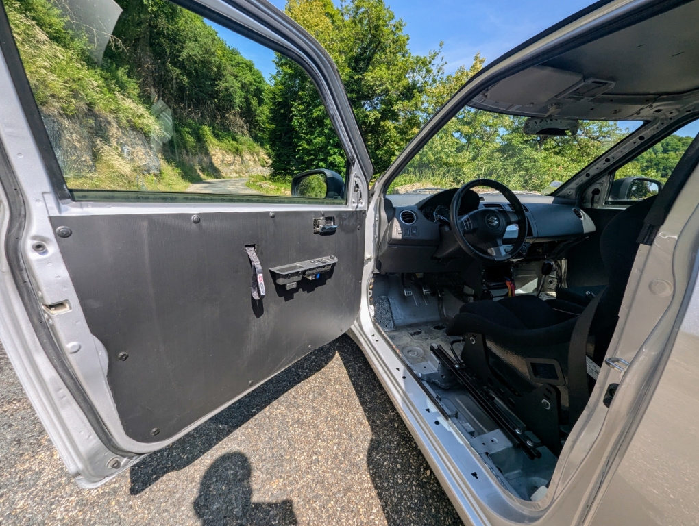

Pour faire simple, il ne reste que le tableau de bord et le volant. Tout l'habillage est sorti, plus de boîte à gants, plus de lampes intérieures, un seul pare-soleil, plus de garnitures, airbags, tapis, moquettes, ... Rien... enfin si, l'écho de nos voix quand on parle dedans :lol:
Un baquet, le siège passager (c'est plus simple que de le transporter dans le coffre).
Les panneaux de portes sont remplacés par des plaques de polypropylène alvéolé de 3 mm.
On retrouve des renforts dans l'habitacle, une barre antirapprochement dans le capot et un renfort Cusco en dessous, qui relie le berceau avant avec le châssis.
Une batterie lithium Shido de moto avec son support en alu réalisé par François pour le rendre le plus léger possible.
Il n'y a plus de clim,ni radio, ni HP, ni d'essuie-glace arrière, le bol de lave glace est déporté dans l'habitacle. Plus d'antibrouillards avant, mais des écopes de freins.
