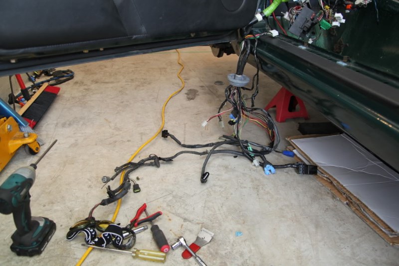

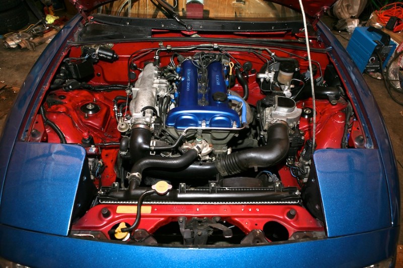

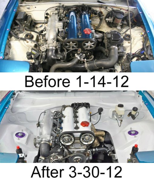

et concrètement ca donne ca quand c'est poussé au max :
:love2:
Origine et bien rangé :
:faim:
La phase par laquelle il faut passer:
:aie:
M

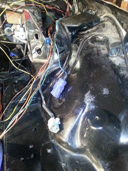

patST a écrit :
Tu déplaces le problème et tu passes sous la baie le long des longerons.
Je vais aussi cacher certains fils. J'ai commencé mais attention c'est du soupoudrage pour l'instant.
J'ai pris la décision de me passer les phares donc j'ai commencé par virer les fils et je les enroule provisoirement sous le TdB
Les 2 fils de la sonde AIT (ex faisceau AFM) sont sortis et vont passer sous le TdB
Les 2 fils du ventilo (le jaune et le noir)eux vont passer par l'aile exterieur ainsi que les 3 fils de clignotant et de veilleuses.
Par contre il il y a le fil + avec la prise bleu et une prise blanche :
La prise blanche elle sert à quoi elle sert?
Elle n'est pas branchée et n'a jamais été branchée(enfin je cois je l'avais soigneusement cachée.
