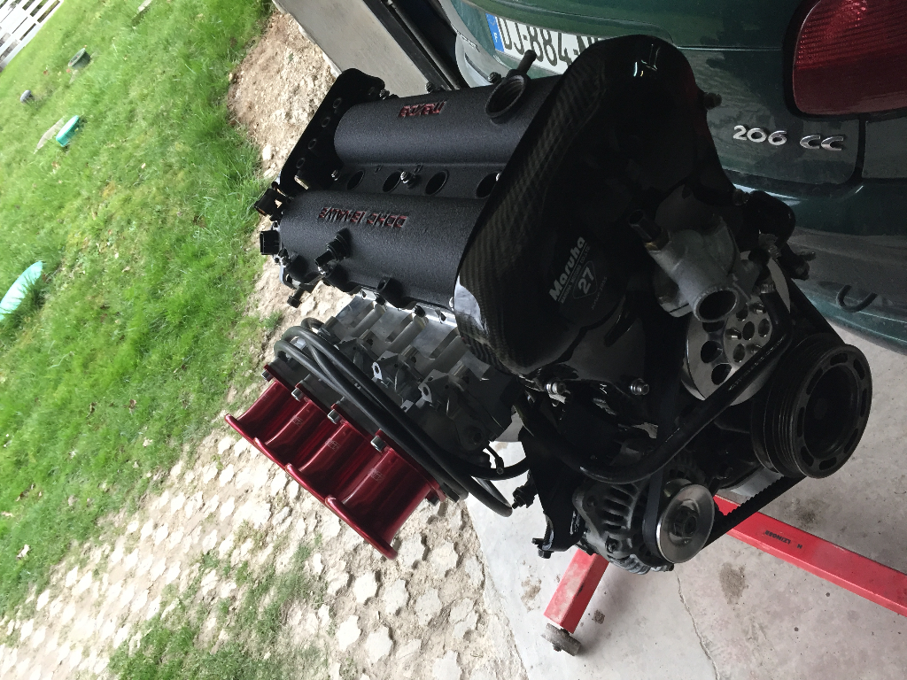

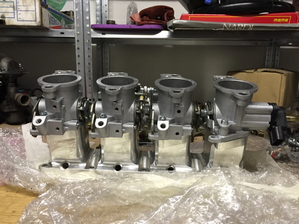

Malheureusement les ITB sont pas encore montés dans la voiture, j'ai mis pas mal de temps à refaire mon moteur (1an quoi) donc ça n'a pas avancé aussi vite que voulu.

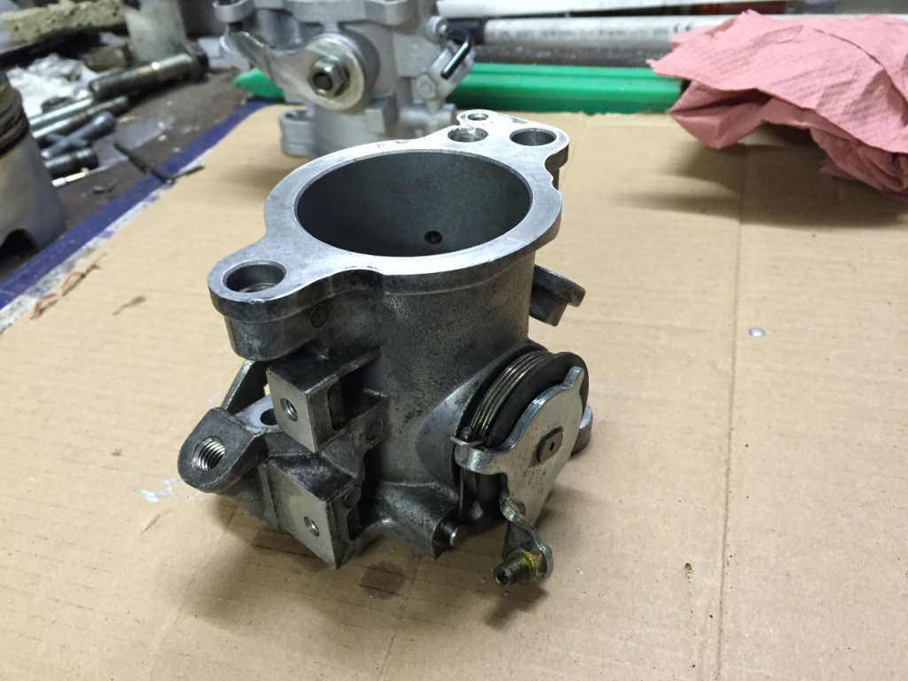

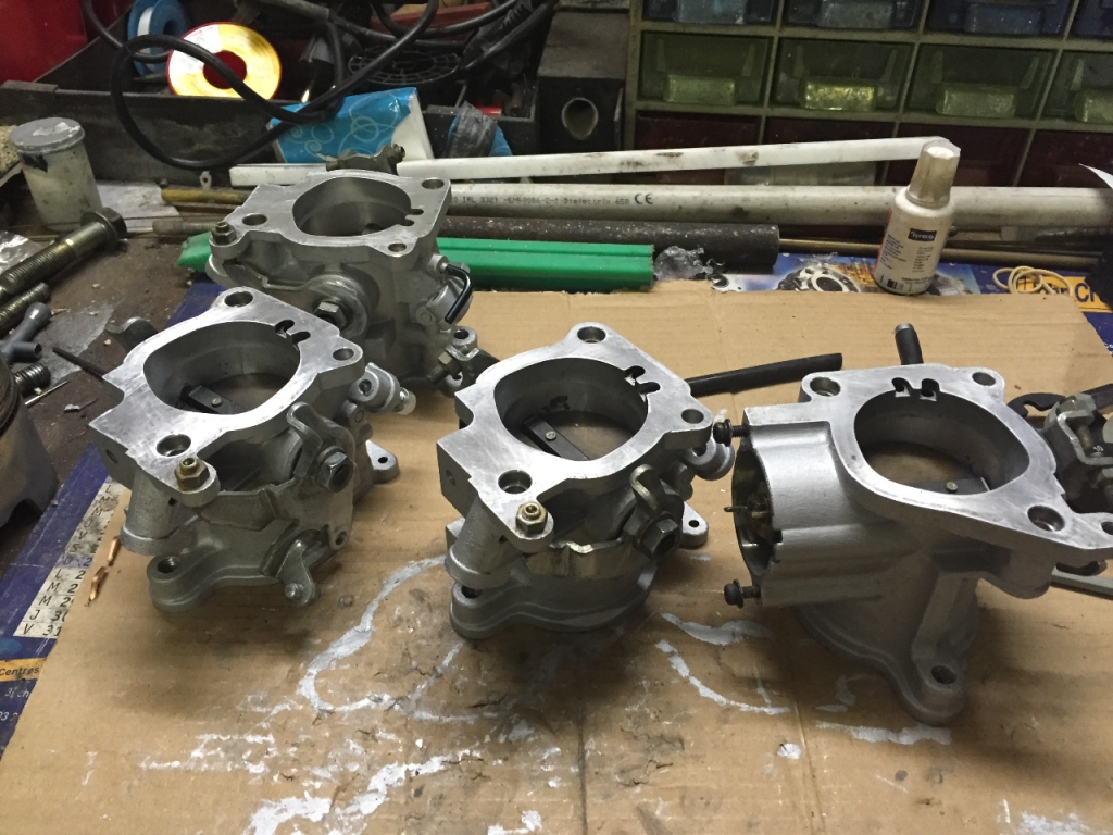

J'avais gentiment fais un petit coup de propre sur les papillons à mes heures perdues:

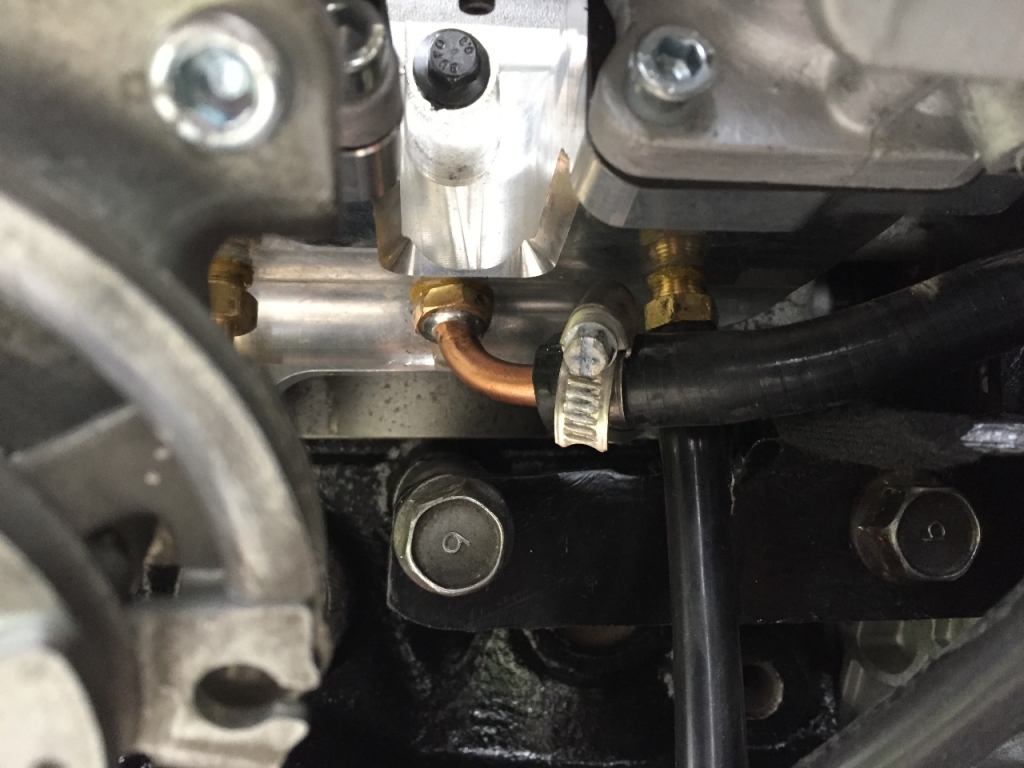

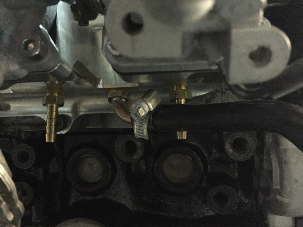

Sinon je vais pouvoir apporter une autre solution pour le support d'alternateur. J'ai également du découper pas mal mais ça m'embêtait de découper au niveau d'une des 2 vis qui vient se prendre dans le bloc. Même si Superkaribou n'a pas eu de soucis en roulant ensuite avec une vis sur les deux.
En gros mon père avait un espèce d'écrou au même filetage, on a juste passé un tuyau de cuivre du même diamètre et une fois bien positionné on l'a soudé. Ca permet de pas trop toucher au support d'alternateur et ça passe nickel avec la durite d'origine.
Ca donne ça sur mon moteur:
Si tout va bien j'essaye de démarrer dans 1 bon mois :)

ça fait propre comme ça!
c'est quoi comme ITB que tu as?
c'est une pipe technotoy ou un truc comme ça que tu as?

J'ai racheté ceux de Superkaribou, c'est donc de AE111, yep la pipe c'est technotoy qui l'a fait.
