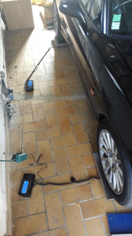

Pour les personnes souhaitant faire le poids aux roues mais qui comme moi n'ont pas de garage proche pour le faire, j'ai acheté 4 balances postales sur Aliexpress https://fr.aliexpress.com/item/32857650689.html qui ont un tarage maxi à 300kgs.
La voiture testée est une NB sans siège passager, équipée d'un arceau et plein d'essence. Aucune personne n'est assis à l'intérieur et le seul "allègement réalisé" est le retrait de la roue de secours.
face à la voiture :
Avant droite 276.7
Avant gauche 294
Arrière droit 250.6
Arrière gauche : 252.6
Comme vous pouvez le voir c'est limite mais ça passe. J'ai vérifié l'exactitude des mesures aux quatres coins avec la voiture dessus et les balances gardent leur précision malgré le poids (testé avec un poids de 200grs).
Je n'ai pas fait plus de test que ça, c'était juste pour voir si ça marchait avant d'aller plus loin dans les réglages.
Pour approfondir : https://grassrootsmotorsports.com/artic ... r-weights/

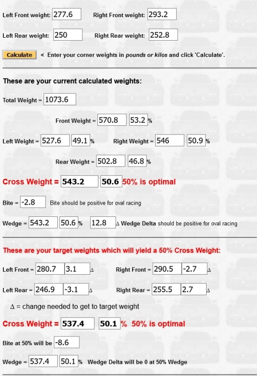

et pour rentrer vos résultats : https://robrobinette.com/corner_weight_calc.htm

Etonnante cette différence à l'avant.
 Sujet du message : Re: Poids au roues low cost
Message Publié : Ven 28 Août 2020, 00:01
Compteur, direction, pédalier, mastervac pis l'echappement doit peser plus à gauche...elle aurait été conçue pour être équilibrée en rhd ? :red:
Intéressant mais comment ajuster avec ce montage ? Il faudrait des supports pour remplacer les jantes :tantpis:
Message Publié : Ven 28 Août 2020, 01:47
Message(s) : 1113
Si je comprends bien le sujet, je lis que le siège passager a été retiré?? Cela justifierait l'écart de poids annoncé, au moins en partie.
par ailleurs, il faudrait s'assurer que le sol est rigoureusement plan??

c'est ça : c'est une anglaise sans siège passager.

le poids au roues se fait avec une masse sur le siège passager
généralement, on part sur 75kg, par sac de 15 à 20kg
1 à plat au sol
2 à plat sur l'assise
1 vertical contre le dossier
ça simule assez bien un conducteur
c'est d'autant plus important sur une auto légère :oui:

Ah oui, en rhd et sans siège passager, toujours quasi 20kg de plus à gauche :etonne:
