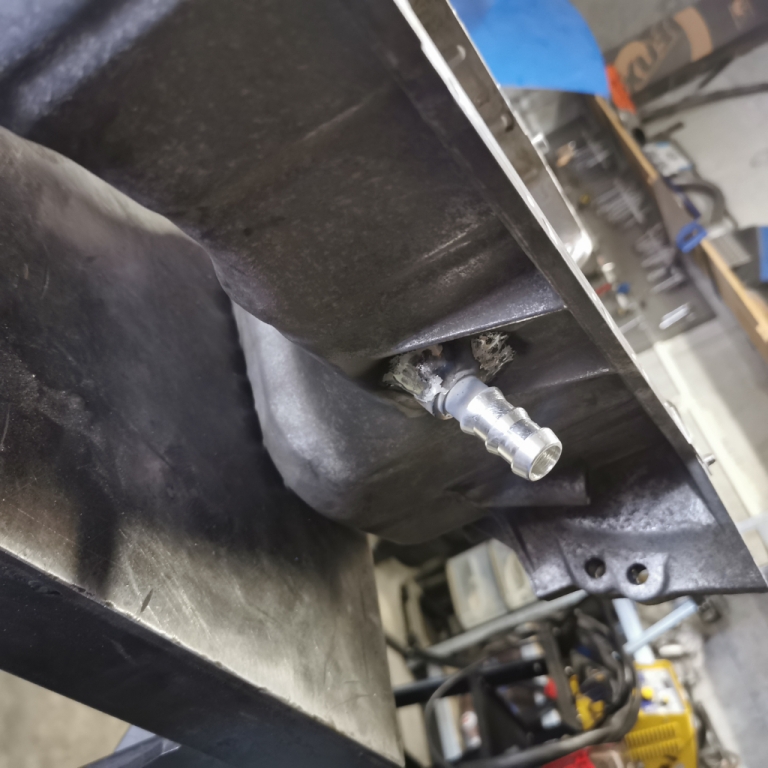

un autre truc qui me vient en tête : t'avais un peu trop d'huile non ? ton retour d'huile du turbo dans le carter est à quelle hauteur ? il doit être au dessus du niveau pour éviter de faire restriction et que la durite se remplisse/surpression huile dans le turbo ;)
 Sujet du message : Re: la mariner de piko
Message Publié : Lun 26 Avr 2021, 11:47
Inscription : Lun 6 Sep 2010, 19:29
Message(s) : 1180
Localisation : Nonglard [74]
Mon niveau est bon j'ai retiré pour être à la Limite mini
Mon retour d'huile ba je sais pas.. J'ai. Mis ou j'ai crus bien faire

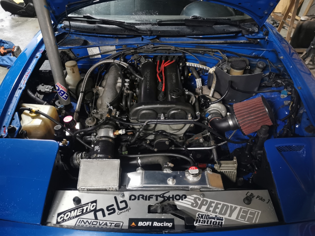

Du coup j'ai modifié mon système de refroidissement et intercooler pour faire plus propre et optimiser !

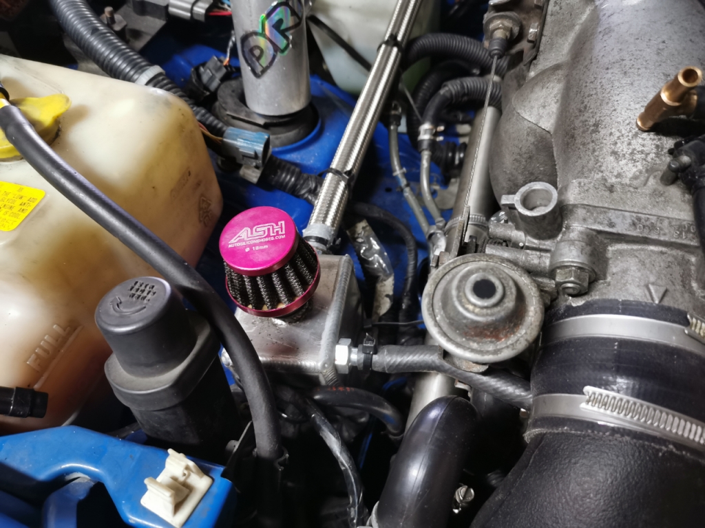

Reniflard du cache culbu bouché....
J'ai fais un petit OCT à la vas vite j'en ferais un mieux intégré à la voiture plus tard
