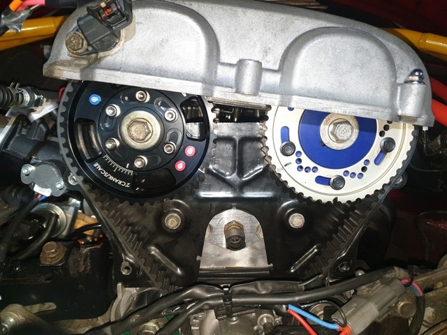

Bon entre des bouleversements personnelles et professionnelles j'ai du terminer en pointillé la voiture.
Tout est bon, il me reste a démarrer et cartographier.
J'ai la pression d'huile, mais pas de bougie.
Le capteur AAC envoi pas de signal à la Ms.
J'ai essayé deux capteurs différents, et j'ai vérifié la continuité.
Pas de résultat. Je sais pas, peut être que les vis catcams dépassent de trop et empêchent la lecture? Je sais pas.
Je suis un peu bloqué c'est un petit peu agaçant lol.
Message Publié : Ven 24 Mars 2023, 11:37
Inscription : Mer 29 Août 2018, 15:34
Message(s) : 291
Localisation : Blois
C'est bon ça démarre.
Bien en plus ça chante.
J'avais un schéma trouvé sur un forum avec la polarité inversé sur le capteur Aac pour une raison que j'ignore, ou j'ai mal lu allez savoir lol.

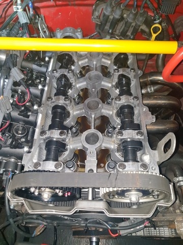

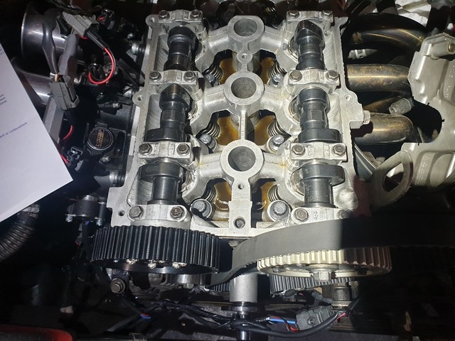

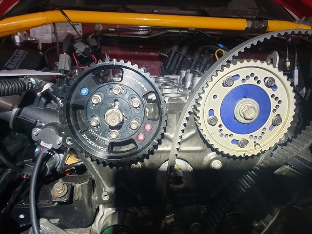

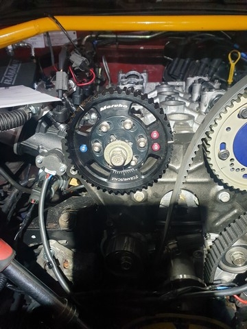

J'ai eu pas mal de soucis, après avec mes arbres Cat cams.
Le pin qui sert à caler l'admission ne tombait pas juste.
La poulie ne pouvant être aligné les repères du capteur AAC n'étaient pas au bon endroit, pas de démarage.
Au final j'ai du percé la poulie Maruha a 200 balles :aie: pour qu'elle soit bien aligné.
La réponse de cat cams aura été de me dire on s'en fou on règle avec la poulie vernier.
Ignorant totalement l'alignement des repères du capteur.
Maintenant que j'ai compris c'est facile mais ça m'a sacrement embrouillé, au moins le calage de ce moteur n'a plus de secret pour moi :D
Ne jamais faire confiance aux pièces aftermarket, même les marque reconnus se plante.
Alignement avec les deux pins de support de poulie vers le haut comme préconisé par Mazda.
Avec une ouverture partout en même temps.
Et la avec les arbres placé avec le disque et comparateur, impossible de faire tomber la poulie correctment. j'ai du percer.
