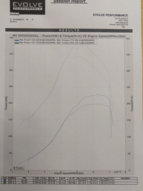

Pour la courbe de couple

Si je lis bien les graphes, tu avais 379/343nm de couple mesuré... pour une valeur de 279/253 nm de couple moteur en valeur corrigée (eng. torque) ??? si c'est bien ça; la correction est importante.
cette courbe de couple est nettement plus "violente" que celle que j'ai montrée
-cherub env 155nm à 2000 tr/min puis 210 nm à 3000 tr/min à 370nm à 5000tr/min.
-herduge env 195nm à 2000 tr/min puis 275nm à 3000 tr/min à 370nm à 5000tr/min.
(les chiffres sont a quelques nm près vu l'échelle des graphes, mais c'est l'idée)
On doit ressenti un GROS coup pied aux fesses dans ton auto - assez jouissif en ligne droite sur le sec- alors que sur la mienne, ce devrait être plus "soft" (une bonne grosse pousée quand même !).
En contrepartie de ces sensations, c'est moins "progressif" et plus chaud à contrôler. C'est aussi plus difficile pour la mécanique de transmettre cette cavalerie qui arrive soudainement, notamment entre 3 et 4000tr/min où tu gagnes 100nm de couple alors, que sur cette plage, je ne gagnes "que" 40-45nm de couple!!! . C'est une vrai différence de comportement du moteur.
Cette première analyse de comptoir est à vérifier sur 4 roues :aie:

J'avais un gt2860rs aussi.
Pour le couple, c'est 343nm avec 0.8b et 380nm avec 1,3b.
C'était même pas agréable, c'était pas gerable. C'est en partie pour ça que j'ai remis un kit turbo Mazdaspeed.

revoir la carto pour lisser le couple, c'était pas envisageable??

Lisser la courbe semblait déjà difficile, on avait déjà bien limité le couple et la puissance. Au départ on tapait proche des 420nm et 340cv.
En mettant une wastegate taré plus bas on aurait certainement pus faire quelques choses.

j'ai fait le 1er roulage à Pouilly.
Je pense que la voiture est bien née : pas d'ennui majeur et ça pousse fort! :woo: ... Malgré une absence de réglage des suspensions ( c'était pas le but de la journée) l'auto est saine et très contrôlable malgré le couple et la puissance. Je suis content des choix et décisions quant à l'esprit de la carto ( recherche d'une courbe linéaire au "détriment" de la valeur max. Y'a quand même ce qu'il faut avec 370NM annoncé :aie:

Ta courbe est très bien je trouve, e n'est pas un TDI :aie:
C'est un peu la courbe que je voudrais, quelques choses comme un gros atmo bien rempli.
Au moins ça préserve bien la boîte et le pont.
