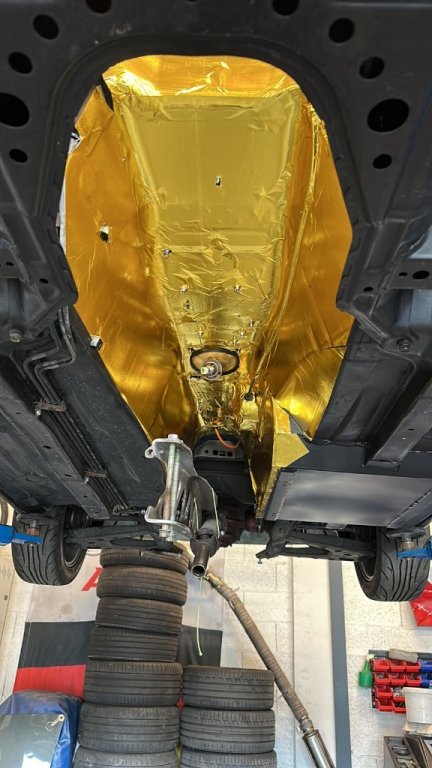

pose du film réfractaire dans le tunnel de transmission pour essayé de limité la chaleur rayonnante
j'ai un dessous en or maintenant :ptdr:

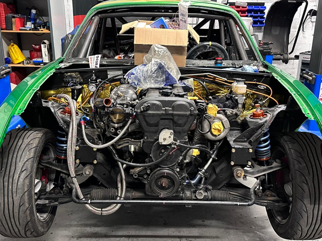

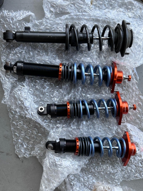

j'ai également reçu et posé les Xida :love: :love: de la très belle came faut ce l'avouer, vraiment hâte de les mettre à l'épreuve :faim: :faim:
sinon dans un dernier effort, le moteur et la boite on retrouver leur place :woo:
prochaine étape avant de remettre l'avant,
- prise de mesure pour fabrication d'une barre anti rapprochement 4 pts qui servira aussi comme point d'encrage pour l'anneau de remorquage avant pour tirer la voiture en cas de souci un peu dans ce style mais côté droite

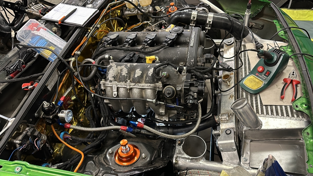

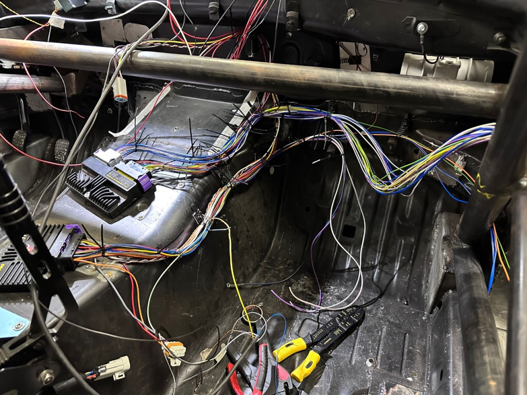

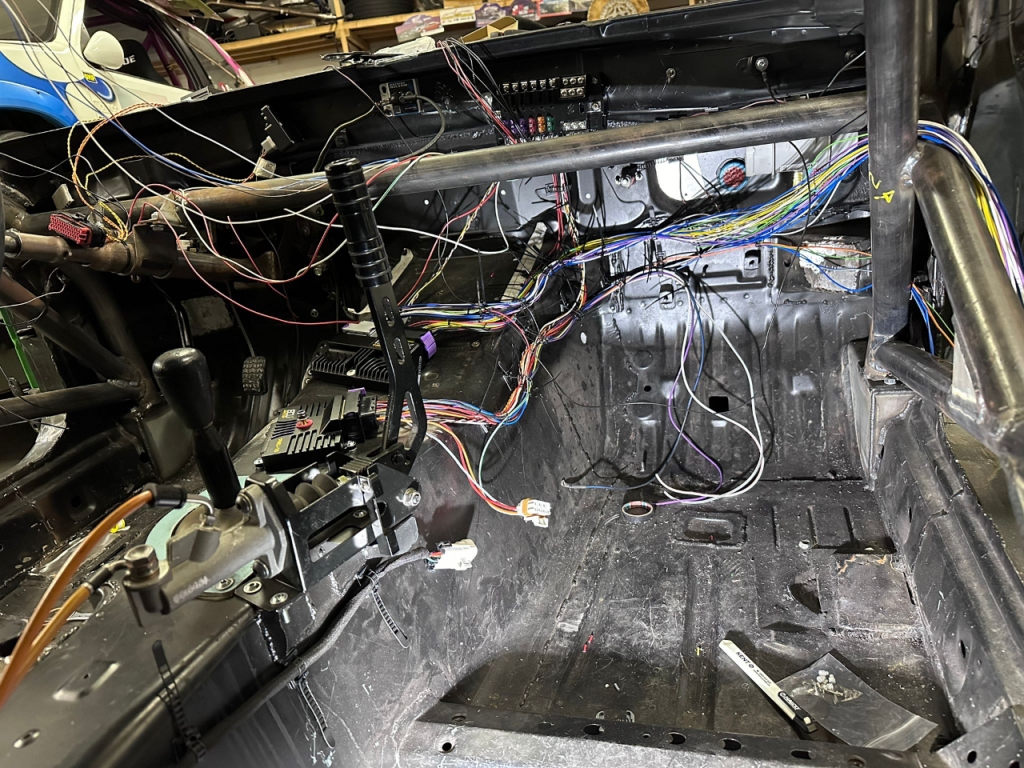

La voiture étant à la maison, et ayant un peu de temps, je me suis mis sur le faisceau,
Donc reprise et refonte du faisceaux complet à neuf sur mesure :bave:

Sinon avance de la journée :bave:
Décider ou va passer le faisceau, mettre des passes câbles temporaire et faire le chemin avec les différents fils :idea: :idea:
Une fois tout ça en posé de manière provisoire, choix de l'emplacement et pose de la boite à fusible et on commence à brancher afin d'avoir les bonnes longueur de fils :faim:

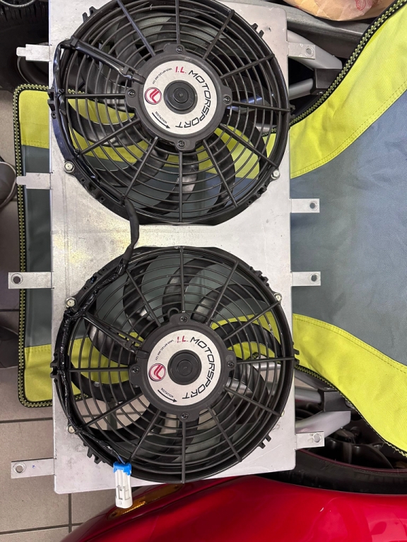

petite modification sur les ventilos pour qu'ils fonctionnent ensemble pour mieux refroidir la bête :aie:
Demain je m'attaque au fils qui vont aller sur les passe-cloison et mettre une gaine autour pour faire propre, mais on va aussi passé le daily au CT :geek:
