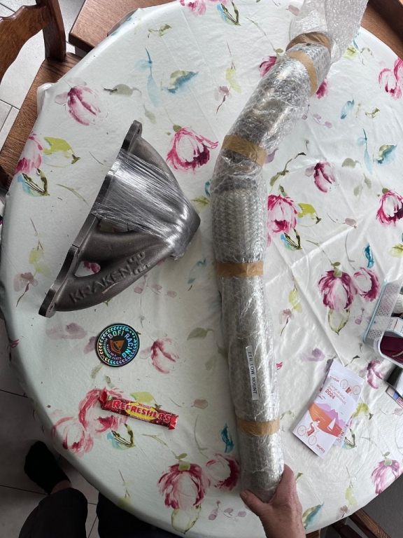

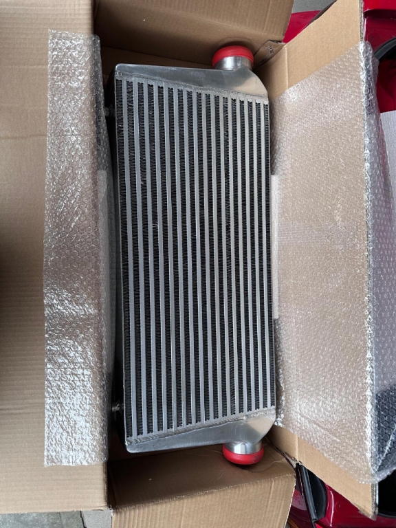

ce qui est arrivé jusqu'a maintenant
intercooler tout neuf qui sera modifier pour montage en V-mount
radia d'eau de GC8 pour supprimer le bouchon de remplissage du radiateur et avoir les sorties sur les extérieur

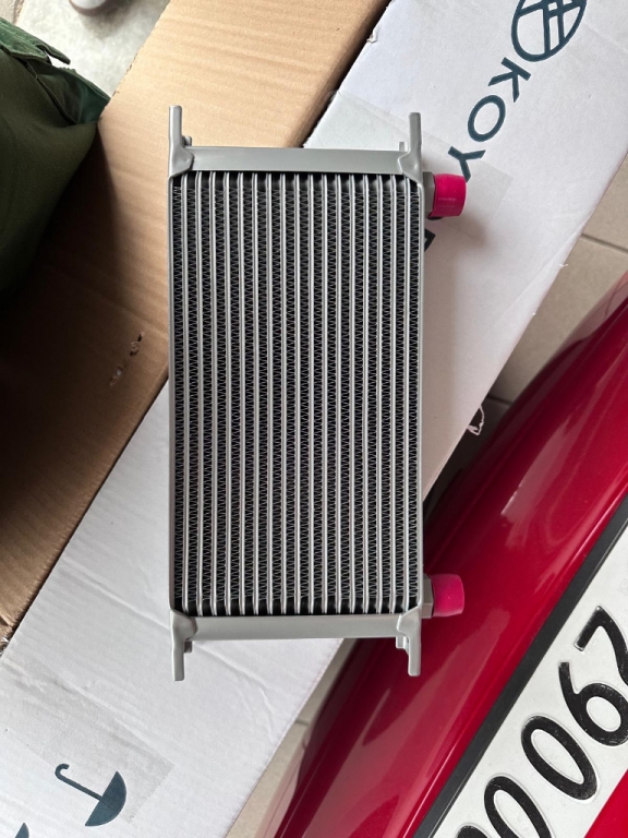

nouveau radia d'huile 19 rangées, l'ancien ayant plié lors du choc
collecteur low mount et downpipe 3'' neufs de chez kraken

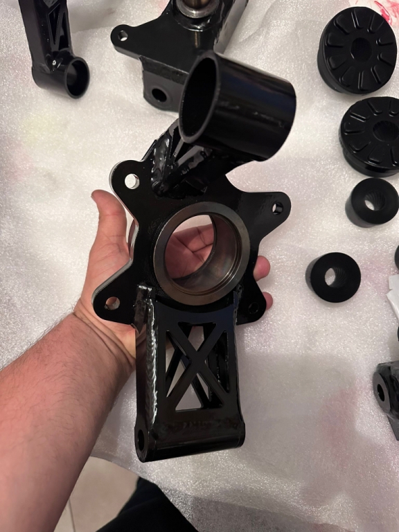

la suite des reception :

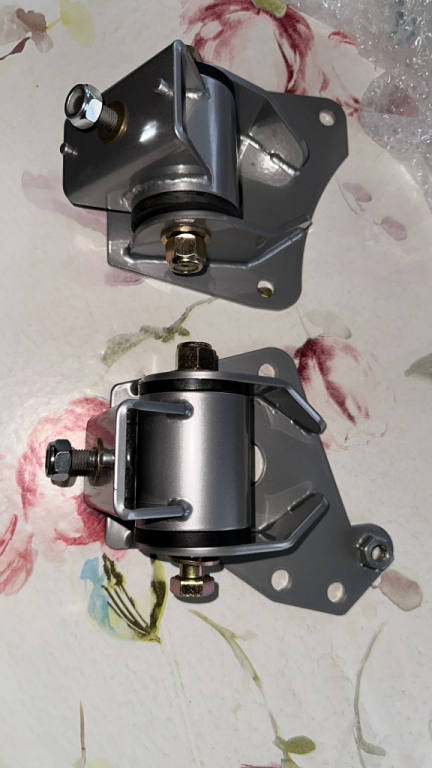

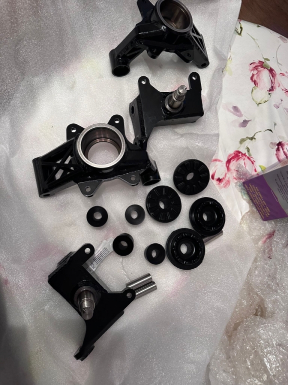

Support moteur AWR

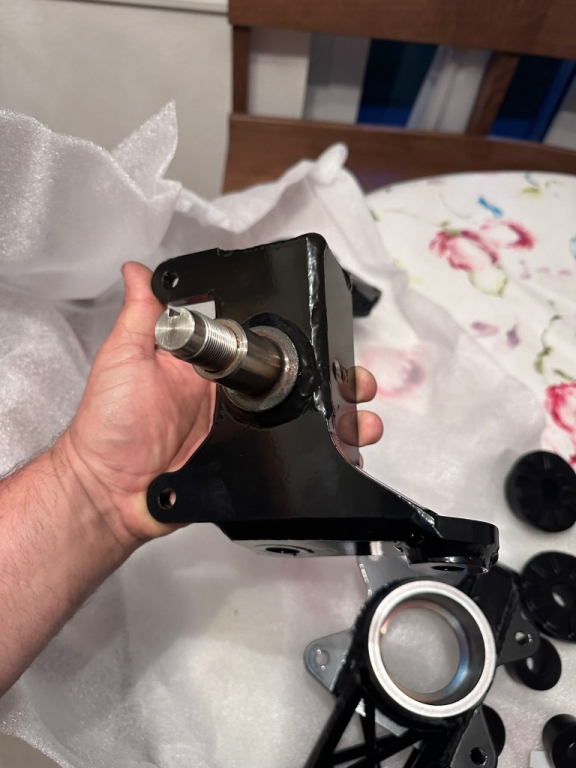

Porte moyeu Destroy or Die AV et ARR ainsi qui silent bloc du porte moyeu arr et de pont en powerflex black series

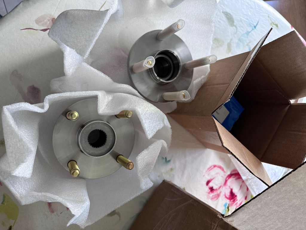

Moyeu renforcer MiataHub avant et arrière

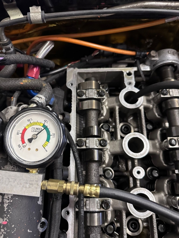

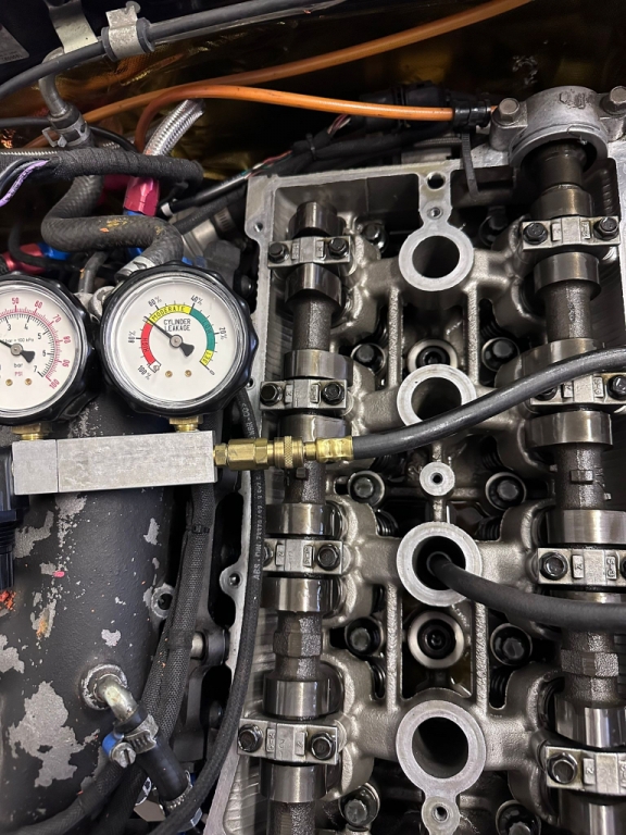

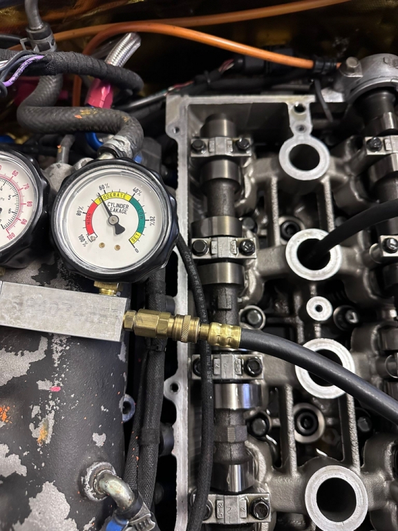

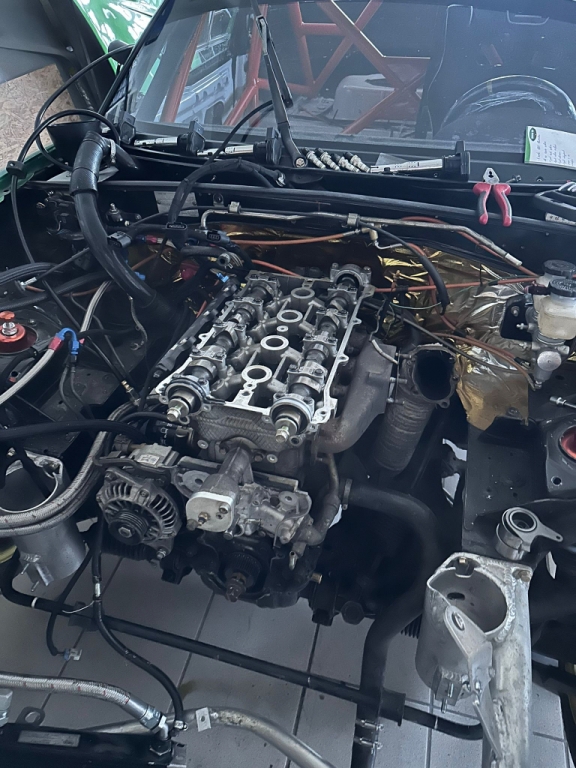

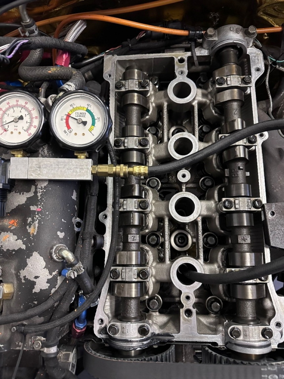

Sinon j'avais un doute depuis un moment, j'ai donc décidé de contrôler l'étanchéité de mes cylindres et mon doute c'est avérer juste
du coup, je sors la culasse pour mesure des cylindres, voir si c'est une ovalisation ou si c'est la segmentation

Les porte-moyeux sont de belles pièces :love2:
Moins cool pour les compressions. J'attends la suite :bave:

Les upports AWR c'est joli quand même, tu as pris les plus fermes je suppose ?
il ne s'agit pas d'un test de compression, mais d'étanchéité de cylindre :) la on envoi de l'air comprimer dans le cylindre et on peut mesurer les pertes de celui ci
exact, j'ai pris en dureté " race "

Pour l'intercooler, tu fais des "boîtes" spéciales entrée et sortie pour accepter les manchons de gros diamètre ou tu remplaces les manchons seuls?
Message Publié : Mar 11 Juin 2024, 19:57
Message(s) : 2663
Localisation : VD, SUISSE
je vais donné à modifier, mais je pense que seulement les sorties qui seront refaite

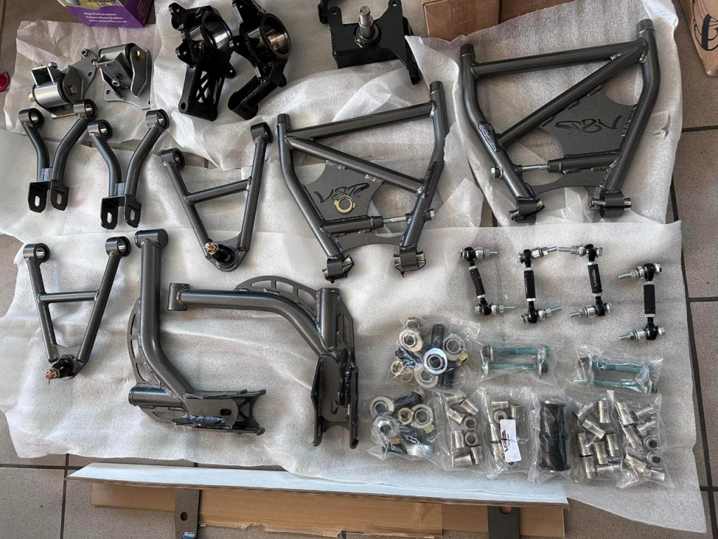

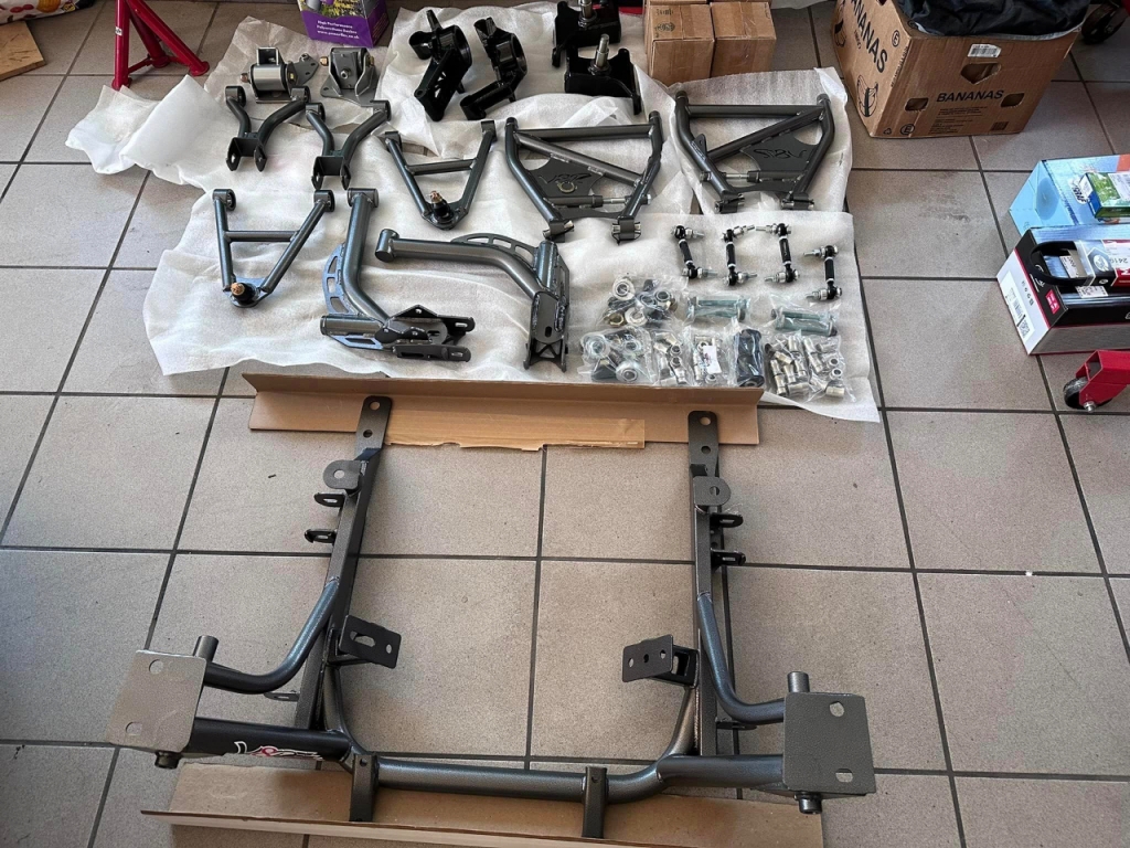

sinon arrivé hier :faim: :love:
Berceau moteur et bras de suspension de chez V8Roadster
il me manque encore les vis que j'ai commandé a neuf qui doivent arrivé d'ici milieu de semaine prochaine et je vais pouvoir comment la remise sur roue de la petite ce qui me permettra de la tourner en vu de sortie le moteur

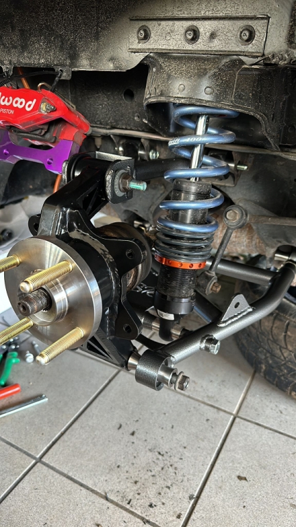

j'ai commencé l'assemblage du jouet, un colis partant aujourd'hui d'Angleterre avec mes pièces pour l'avant et pour le moteur :faim: :faim:
mise en place des bras V8Roadster, porte moyeu Destroy or die et moyeu MiataHub
la petite a retrouvé le planché des vaches, ça fait plaisir a voir a nouveau sur ses roues :love2:

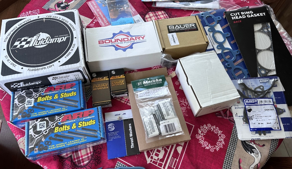

Réception du jour de chez Bofi :faim:
Manque plus que les bielles et piston et le remontage va pouvoir commencer
Le bloc va partir pour refaire la ligne d’arbre du à la pose des chapeaux de vilebrequin renforcer

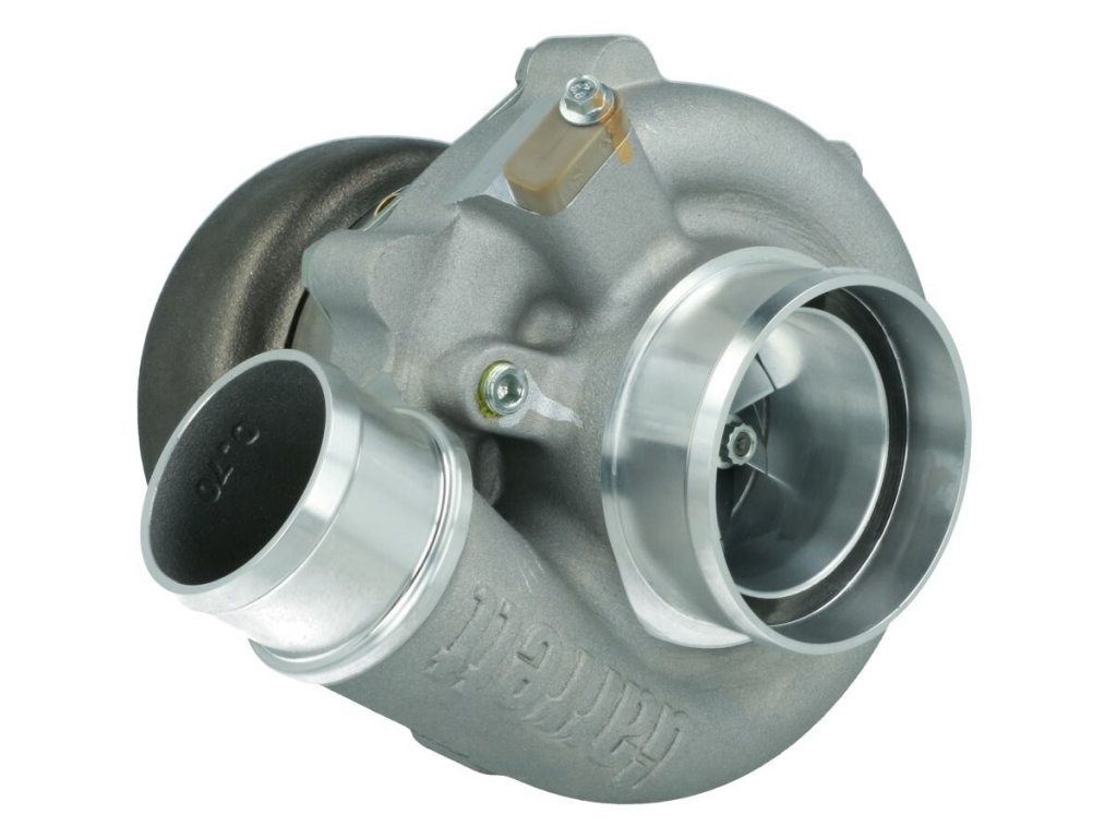

j'avais pas mis de photo, mais il est également reçu et attend sagement dans son carton son moment de gloire, j'ai pris sur internet les photos, j'en ferais quand je le déballerais

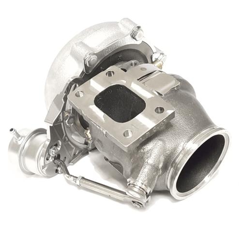

je passe donc du turbo hybrid sur lequel j'ai des doutes à un Garett G25-550 avec bride côté collecteur en T25 et V-Bande côté downpipe, il est également équiper d'une wastegate Tian 0,5 bar et la voiture va recevoir un EBC connecter a l'ecumaster pour gérer au mieux la charge :faim:
