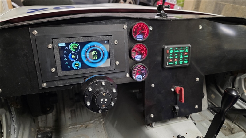

Dashboard reçu, bien évidemment que je me suis empressé de le câbler. C'est super simple, rx/tx/ecu ground d'un côté. Puis le shutdown relay a câbler avec +12 permanent, +12 switched et ground.
Un peu de config sur la carte sd et ça démarre directement
Les sondes sont bien récupérées, la valeur du tps est bien lue, je tente un démarrage
https://youtu.be/UYMlzd5QKUI?si=e3VW_f_V9Vdix-DI
Comme on le voit, c'est super réactif et marche parfaitement , par contre je suis encore avec les pages par défaut. Le dashboard est fourni avec un logiciel qui permet de dessiner ses propres pages, mais on peut vraiment faire tout ce qu'on veut
https://youtu.be/sWiXDqhCMc8?feature=shared
Va falloir que je me pose un peu sur quoi afficher, et il me reste une installation fixe définitive.

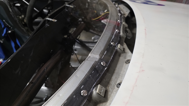

Ce WE, travaux esthétiques et fonctionnels sur la barquette, j'ai commencé par fixer le nouveau dash dans le tableau de bord actuel, c'est bien fixé et ça ne bougera pas.

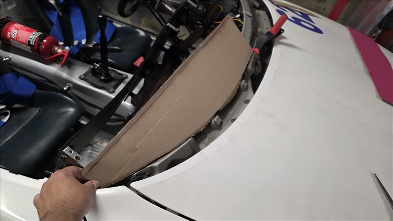

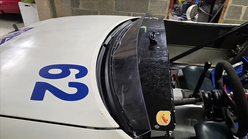

Puis, je me suis lancé dans la fabrication d'un saute vent type mx5speedster, ça me trainait dans la tête depuis quelques temps, mais les 700$ ht et non livré du spoiler du kit xenex n'étaient pas une option.
J'ai donc commencé par faire du cardboard design, j'y ai bien passé deux heures a faire une moitié puis répliquer de l'autre pour finalement en refaire un en une seule pièce

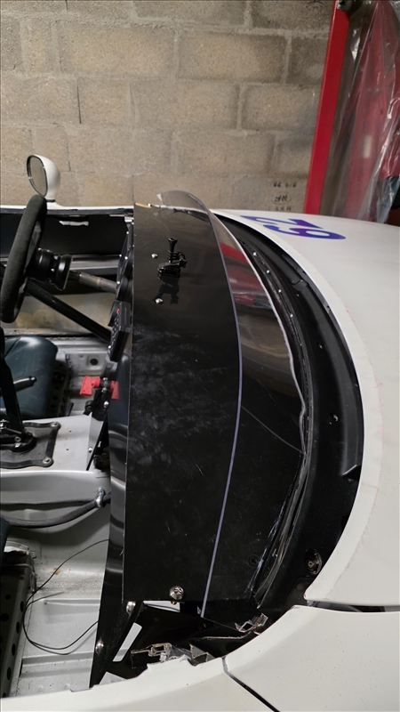

Puis découpe de la pièce de Lexan en 4mm d'épaisseur, j'ai préalablement percé la surface de contact du parebrise tous les 10cm pour mettre des écrous borgnes, et fixé le lexan avec des vis à tête fraisée et des coupelles. Finalement je n'ai meme pas formé en chauffant
La hauteur n'est pas très importante, mais cela devrait etre efficace, et ça donne le petit look speedster que je voulais sans impacter la vision dégagée de la barquette.
Je me suis même permi de faire une finition un peu plus propre, comme c'est a l'emplacement du parebrise d'origine, j'ai réinstallé un finish panel que j'avais dans un coin, ça rends propre et bien fini
Au niveau de la rigidité, c'est franchement top, ça ne devrait pas vibrer et flexer

Impec le saut de vent :bien:
