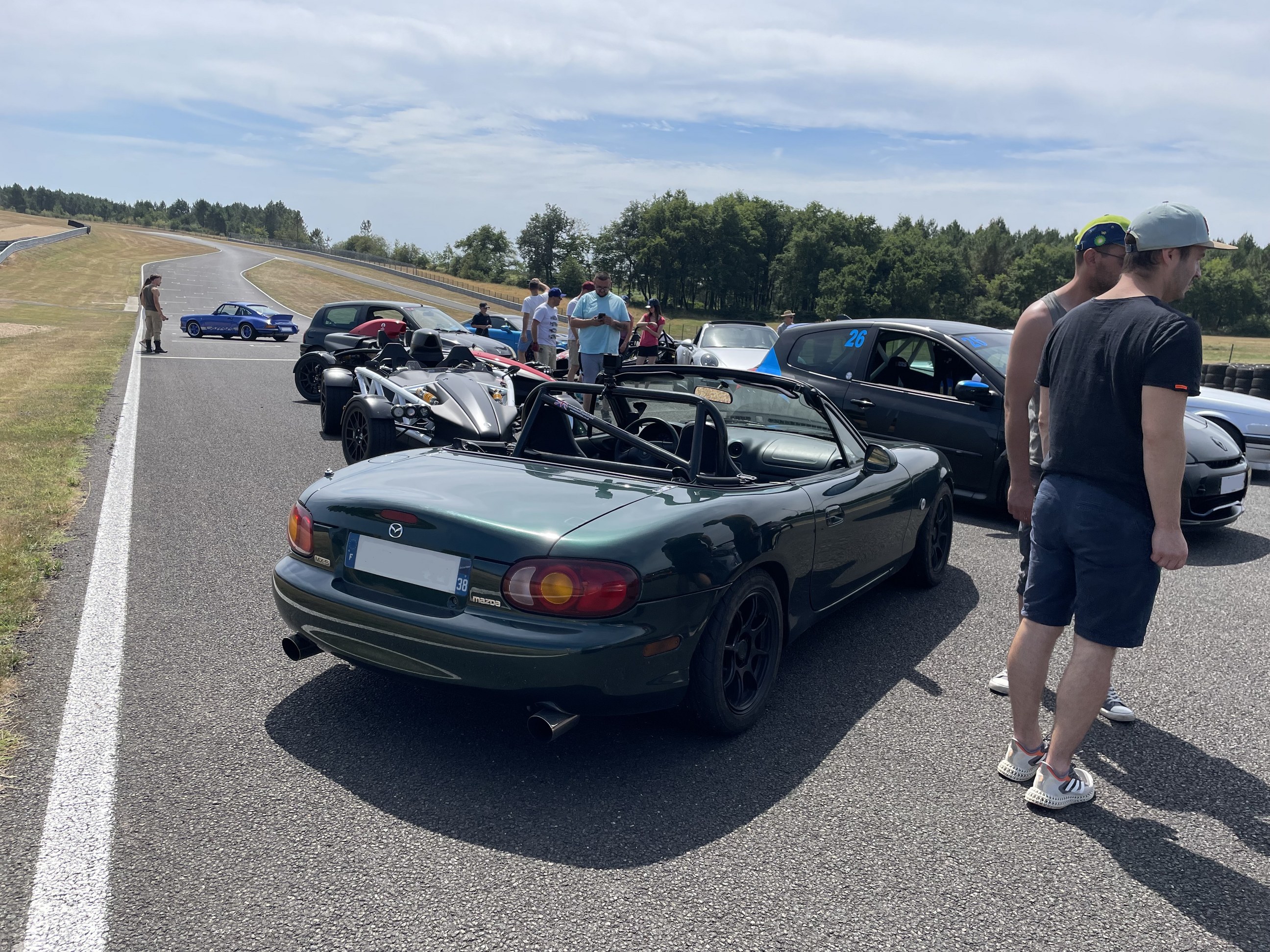

La traditionnelle photo une fois arrivé

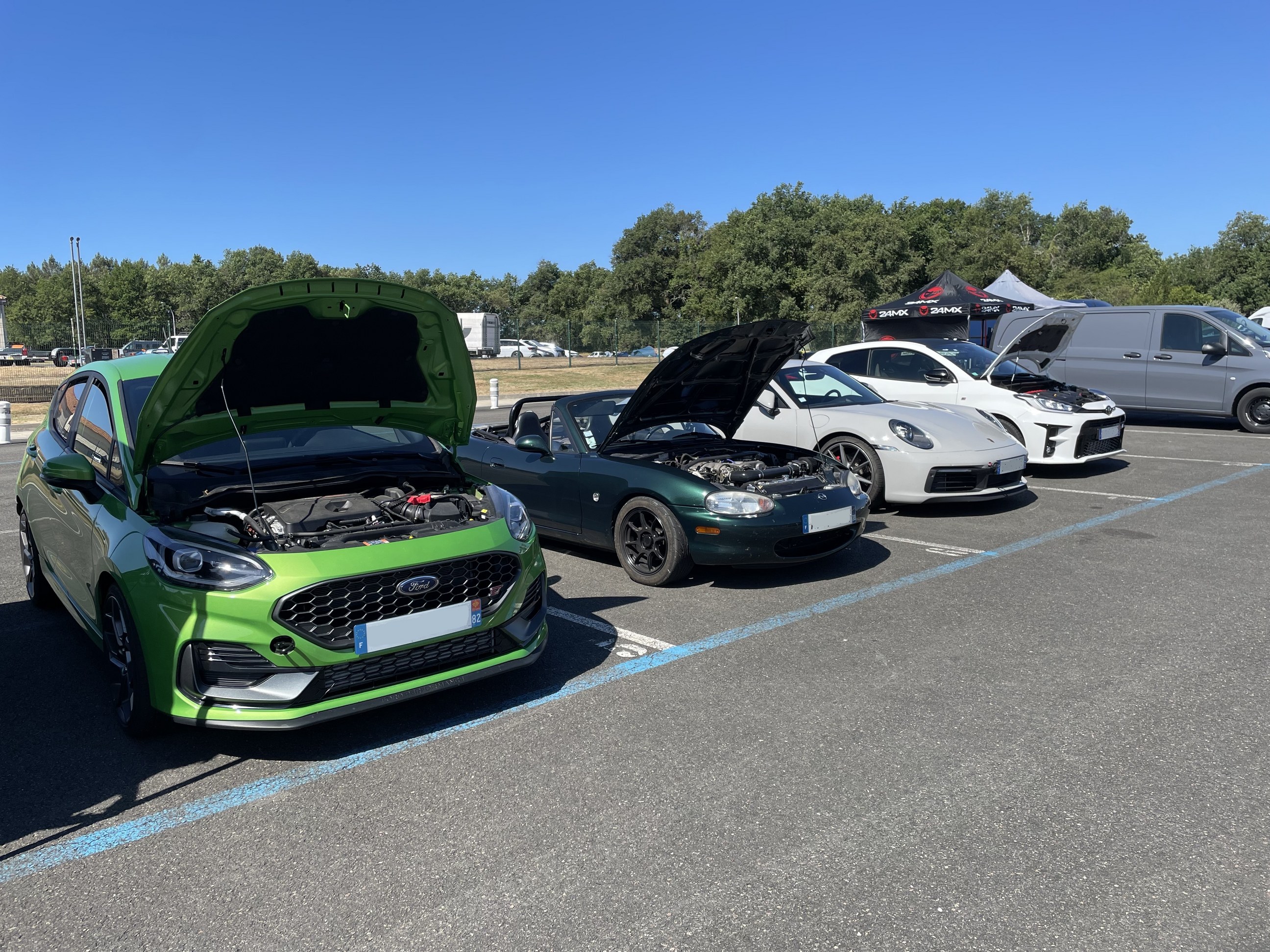

La MX et ses copines
