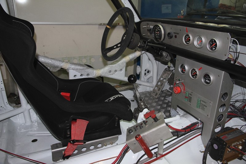

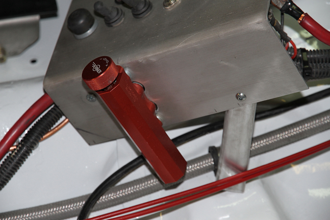

pour donner une idée.... sur notre falcon nous avons un double maitre cylindre du type monoplace donc, réglable mécaniquement (la grosse molette rouge sur la console centrale) plus un limiteur hydraulique(n'agissant que sur l'AR) qui est plus simple à régler pour le pilote en course.
(pas de panique , le cheni de fils électrique n'est la que parceque nous refaisons le faisceau... :) )
le limiteur

there's no way but the 10 AE way, d'ailleurs Tic et Tac roulent tout deux en 10 Ae, c'est dire....
