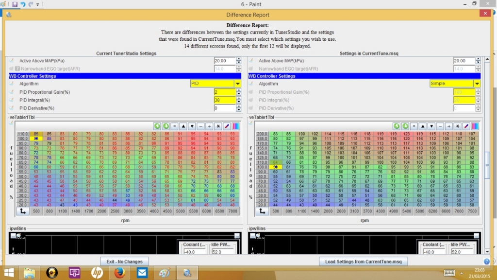

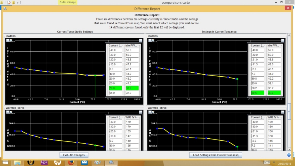

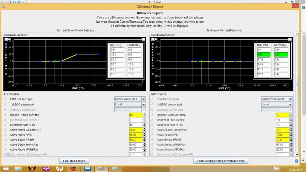

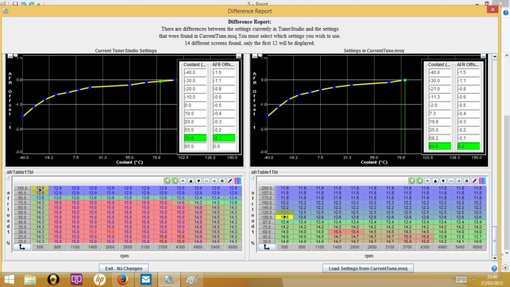

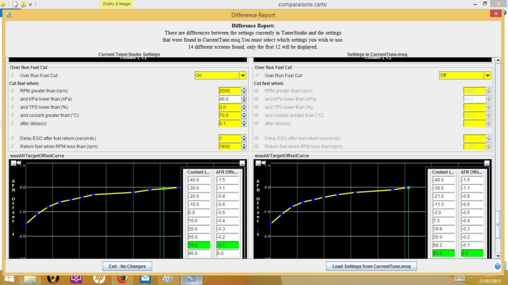

mon dos m’empêchant de finir les suspat' j'ai branché la MS :D
voilà une petite comparaison entre à gauche la config actuelle et celle de base à droite:
je vais fouiller le manuel mais y a des trucs comme le limiteur qui me fond peur :aie:
Guillaume
