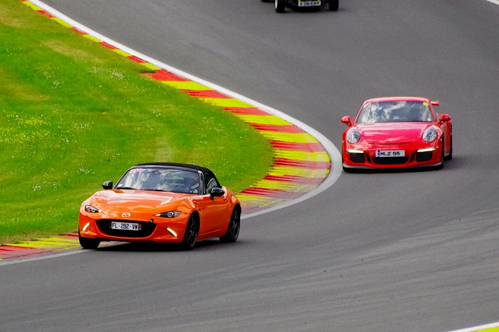

Bonjour à tous !
Petit sujet pour suivre les aventures de ma 30th Anniversary Edition que j'ai décidé de préparer pour la piste.
Pour le moment rien de bien fou fou, simplement :
- Filtre à air K&N
- Durites de freins Avia Goodridge MX5 Cup
- Calandre Spyder "MX5 Cup"
- Becquet Zymexx
- Echappement GoodWin RoadSport
En cours :
- Disques avant rainurés StopTech 280mm
- Plaquette de freins StopTech
- Tow Hook Orange
- Covering "SP2"
En réflexion :
- BBR Super 220 :?:
- Barre anti roulis Eibach
- Renforts de chassis
- Amortisseurs Ohlins Road & Track
- Front Canard Verus
- Aileron arrière Verus
- Volant Alcantara
- Siege Bacquet + Harnais
Sujet de ma ND : viewtopic.php?f=319&t=58380&p=16531136#p16531136

Je t'ai vu à Spa et ta 30th est nickel.
