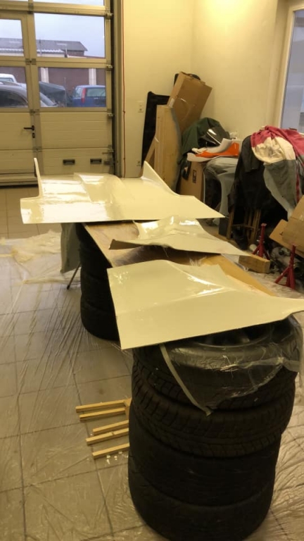

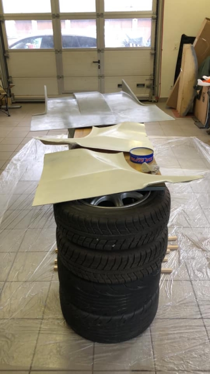

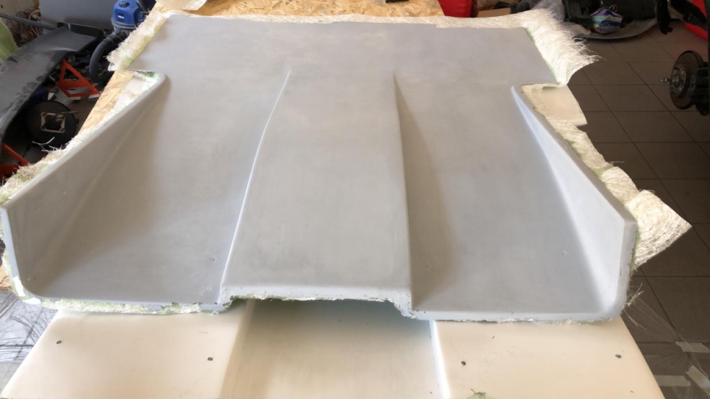

aujourd'hui avancée sur les pièces pour l'evo et le diffuseur
finition du ponçage du master du diffuseur
passage à la cire de démoulage des 3 pièces
mise en place du gelcoat, je poserais la fibre d'ici 1-2 jours
hâte de sortir le moule du diffuseur et sortir une première pièces a monter sur mimix pour voir comment fixer correctement la chose et une fois en place ce que ça va donner

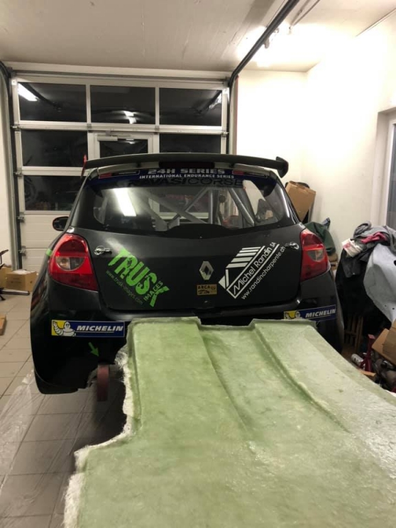

mise en place de la fibre sur mon master du diffuseur, vivement de démouler et pouvoir fabriquer 1-2 pièces pour essayé un montage propre sur la voiture cette fois :D :D

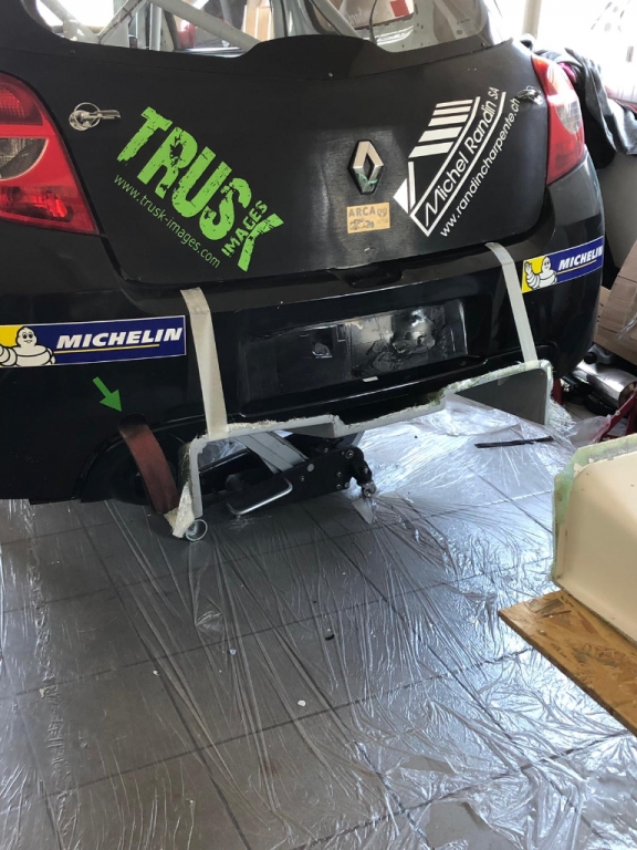

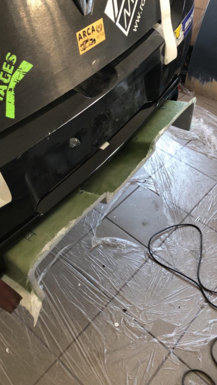

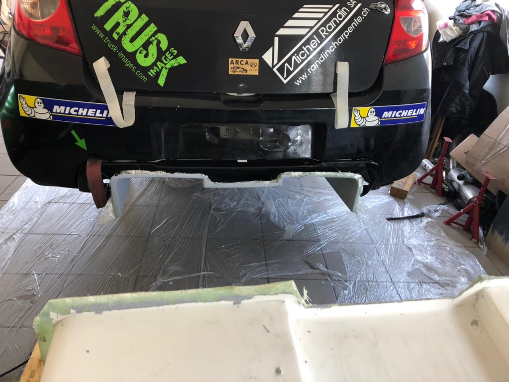

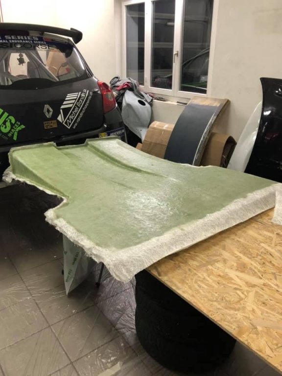

et voila le premier est sorti du moule, mais je suis loin d'être satisfait, je vais reprendre un peu le moule à 2-3 endroits
sinon on m'a déposé une petite clio cup pour lui coller un diffuseur sous les fesses :oops:
je ferais d'autre photo une fois en place et fixé
