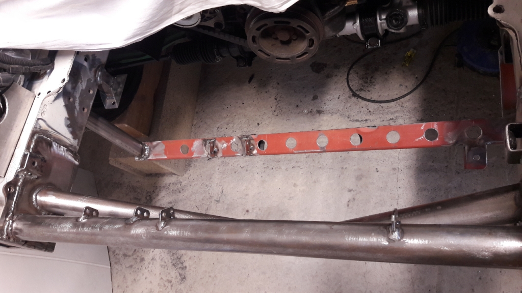

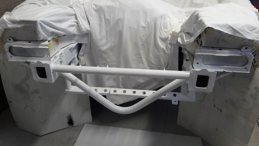

J'ai fini la soudure de tous les différents supports.
Il reste la peinture et ensuite remontage des radias. Je réfléchi encore au support pour l'intercooler...

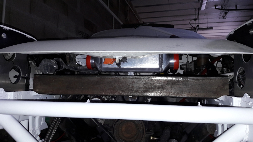

Oui, en faite j'ai fais ca pour pouvoir passer l'IC air/eau entre le radia d'eau et le moteur pour avoir un piping court. J'ai intercalé une bande de caoutchouc entre chaque installation, je posterai des photos si vous avez des réclamations/des améliorations vous me direz :bien:

Sympa et joli ce changement de structure ! Tu gagnes en accessibilité !

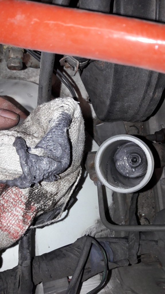

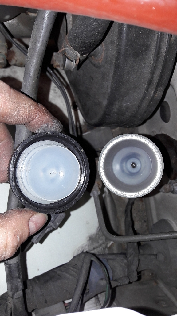

Pâte bizarre au fond du bocal d'émetteur d'embrayage :?
C'est déjà plus propre

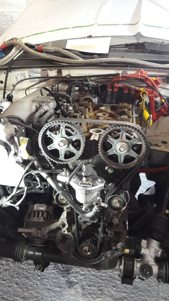

Distri et pompe à eau remplacée, avec une dent en moins sur l'aac d'échappement sur le conseil de Patst et Régis_n92

question mecano debutant : pourquoi une dent en moins ?

Ouvrir plus tôt ou plus tard.
J'avais eu la même question, voilà l'explication de Regis:
Réduire le croisement et donc le refoulement de charge, en fait la 323 turbo c'est des AAC de miata avec l'échappement décalé d'une dent :D
l'autre apport c'est l'ouverture un peu plus précoce de l'échappement, ça fait plus d’énergie à la turbine pour comprimer de l'air.
Décaler sens avance, comme le moteur tourne en sens horaire ça demande de tourner l'AAC dans le sens antihoraire pour avoir de l'avance.

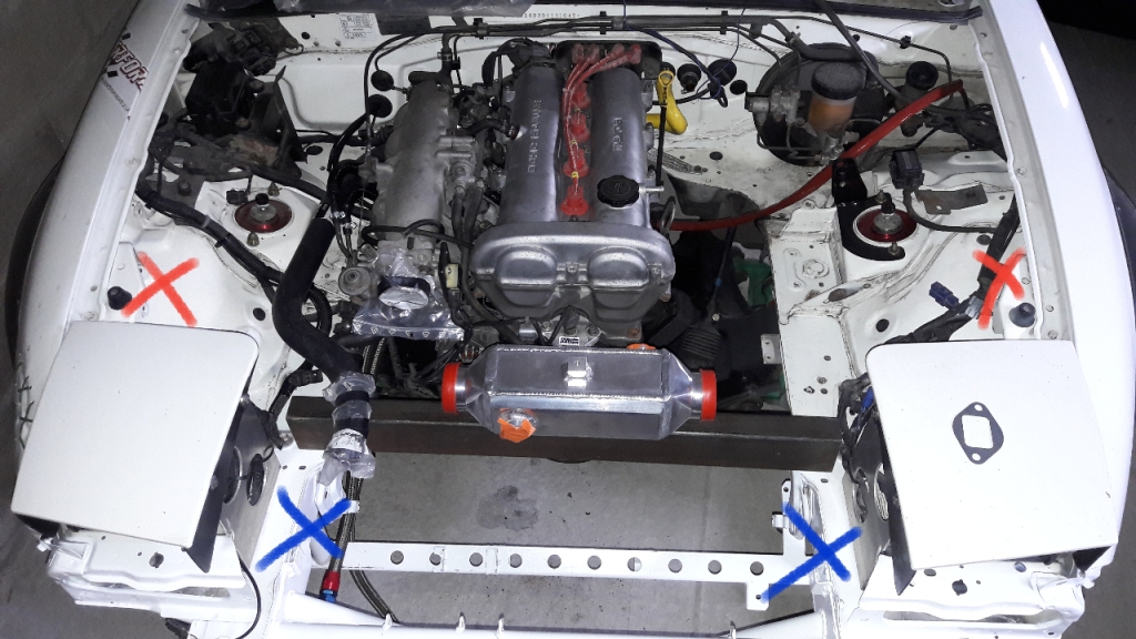

Question aerocatch :?:
Ayant supprimé toute la traverse avant, vient le moment de réfléchir à une nouvelle fixation de capot.
Sur la première photo j'ai pensé à deux possibilité. La bleue étant dans l'alignement des fixations d'origine mais nécessiterait une patte de fixation de 10cm en porte à faux (du support de phares vers l'intérieur), un peu branlant à mon goût.
La rouge serait plus costaud mais plus éloigné de l'extrémité avant du capot donc est ce que celui serait suffisamment maintenu à haute vitesse?
Cette photo représente la place disponible et les emplacements de fixations possible.
J'espère avoir été assez clair et que vous pourrez m'aider :bien:

Perso j'ai installé des verins de capot et bien je n'ai aucun regret.
C'est tellement pratique de pas avoir une béquille dans le passage.
Surtout que sur ce genre de prepa il faut pas rêver tu aura a y mettre les mains régulièrement pendant la phase de decouvertes des problèmes et de fiabilisation.
Donc...
https://www.mx5parts.co.uk/bonnet-lifte ... -4080.html
