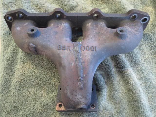

Pour en revenir au sujet d'origine, je pense que je ferai le montage du turbo, quelques tests et que je verrai ensuite pour faire réparer correctement le collecteur d'échappement. La réparation devra inclure, à minima, une "coupure" de la bride entre les cylindres 2 & 3...
Mais même avec cette séparation, il semble que les collecteurs aient tendance à craquer :
http://i270.photobucket.com/albums/jj11 ... 23e3db.jpg
http://www.mx5oc.co.uk/forum/yaf_postst ... ifold.aspx

ce ne serait pas plus simple de partir sur un autre collecteur ? sachant que celui ci fissura presque a cout sur :?
