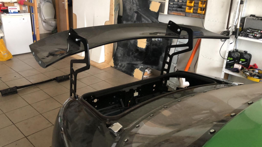

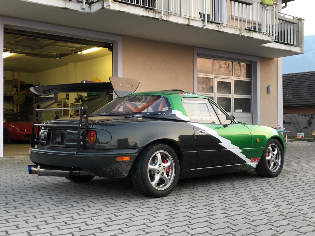

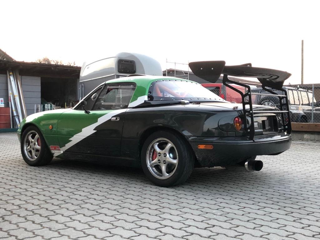

la voiture n'a pas beaucoup avancé mécaniquement, je suis en attente d'une connaissance pour modifier une pièce à souder au TIG, c'est la dernière chose nécessaire avant le passage au banc :faim:
Sinon j'ai récupéré et présenter l'aileron de chez Eltech :love: les flasques n'étaient pas encore montée pour la photo, mais on trouve leur place depuis
Belles courbes de couple bien pleine et la valeur de puissance est corrigée ou à la roue ?
Un retour sur les produits El-tech ?
NB 10 AE Coursifiée

Pour l'aileron pas encore fait plus d'essai que le montage, mais de la très bonne qualité que ce soit les supports ou l'aileron en lui même

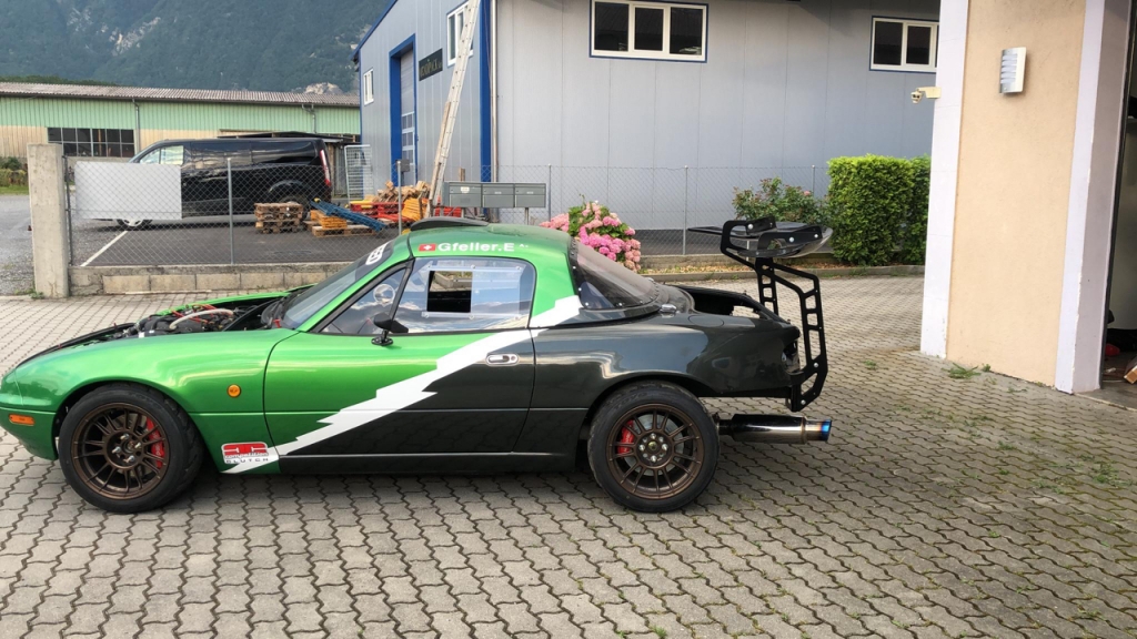

Prête pour la saison de slalom 2022 !!
Faudra nous donner tes dates qu’on vienne la voir en action :beer:

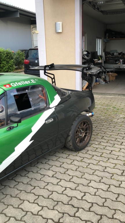

surtout sortie piste 2022, je dois passer la licence pour la rouler en slalom, et modifier certaine chose qui ne passerait pas au contrôle technique

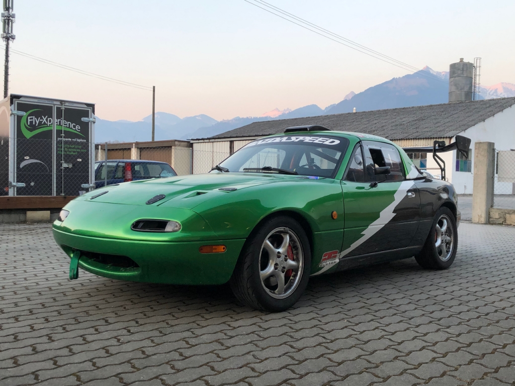

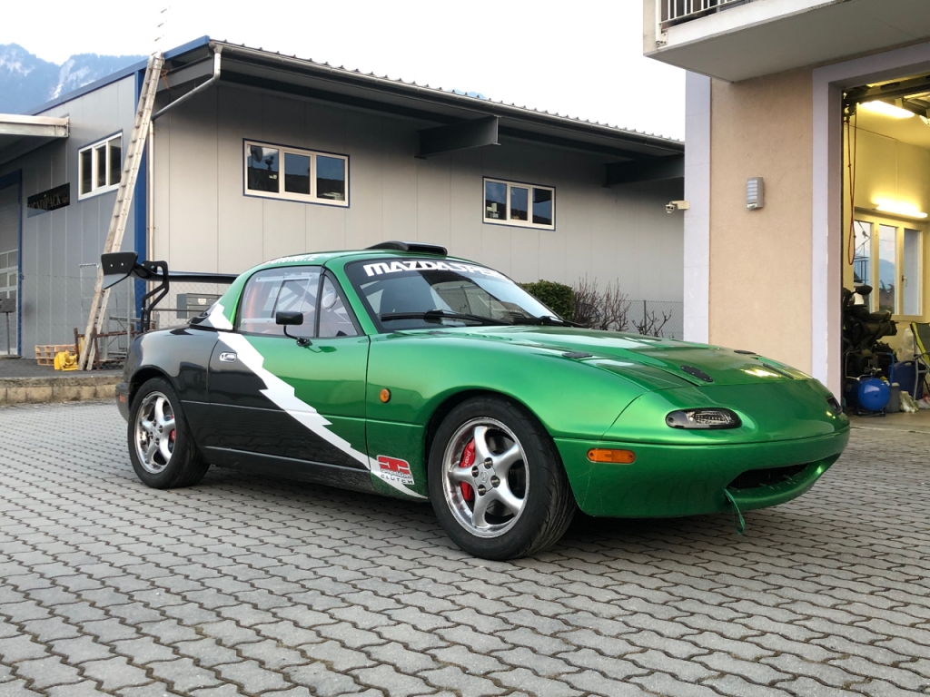

Voilà, prête pour les essais le 2 avril prochains :faim: :faim:

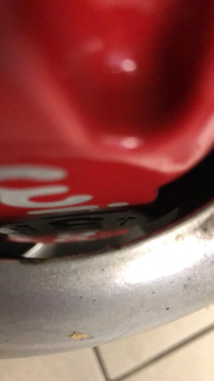

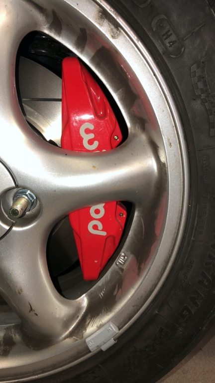

Rappel moi la taille de tes disques avant stp ?
11’’ avec des pinces 6 pistons
Message Publié : Lun 7 Mars 2022, 22:48
Message(s) : 14301
Ha ouais tu es en 280mm, je les voyait plus grand.
Il reste quoi comme place dans les jantes ?
pas énorme entre la pince et la jante d'origine, un plomb d'équilibrage ne passe pas

Je vais aller à Vaison Piste :faim:
