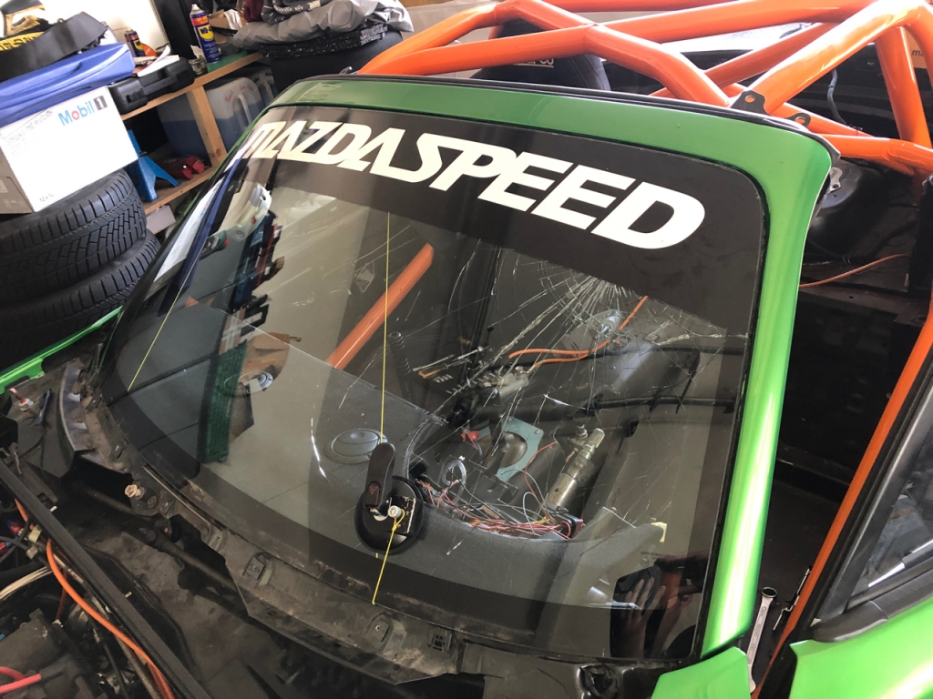

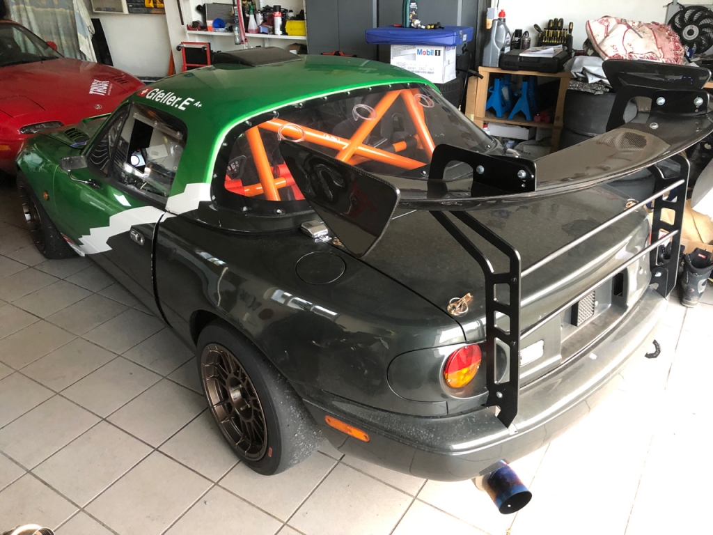

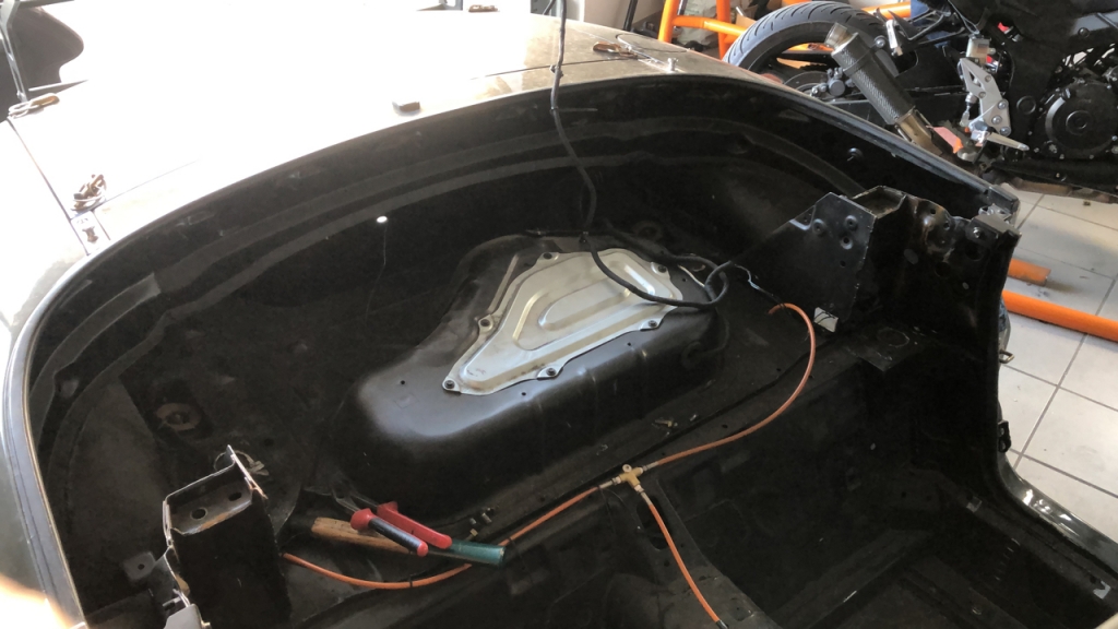

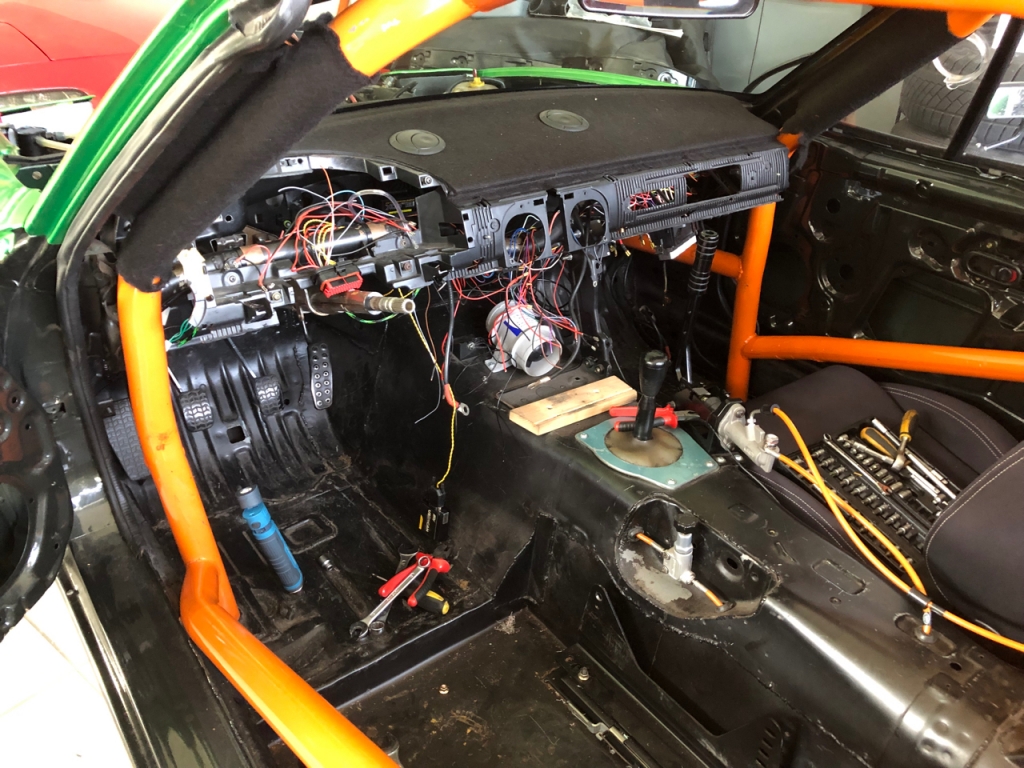

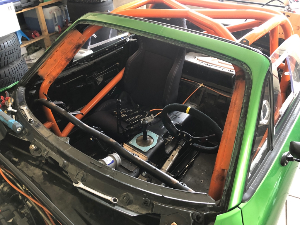

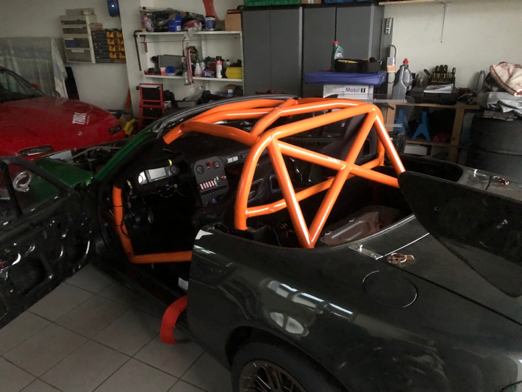

après une 2ème sortie qui c'est bien passé, il est temps de passé la petite au norme FIA 2020 en vue de rouler au championnat suisse de slalom et course de côte, ceci comprend une remplacement de l'arceau en place
donc on se motive et c'est parti :aie:
la petite en place en vue du travail à venir
on enlève le hard top pour se faire de la place
on sort une partie de l'intérieur et de la torche électrique qui sera refaite de 0
ayant pris le matériel au travail, je découpe le pare brise qui malheureusement ne survivra pas :cry:

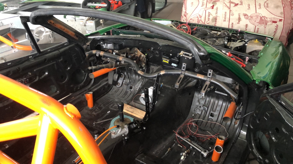

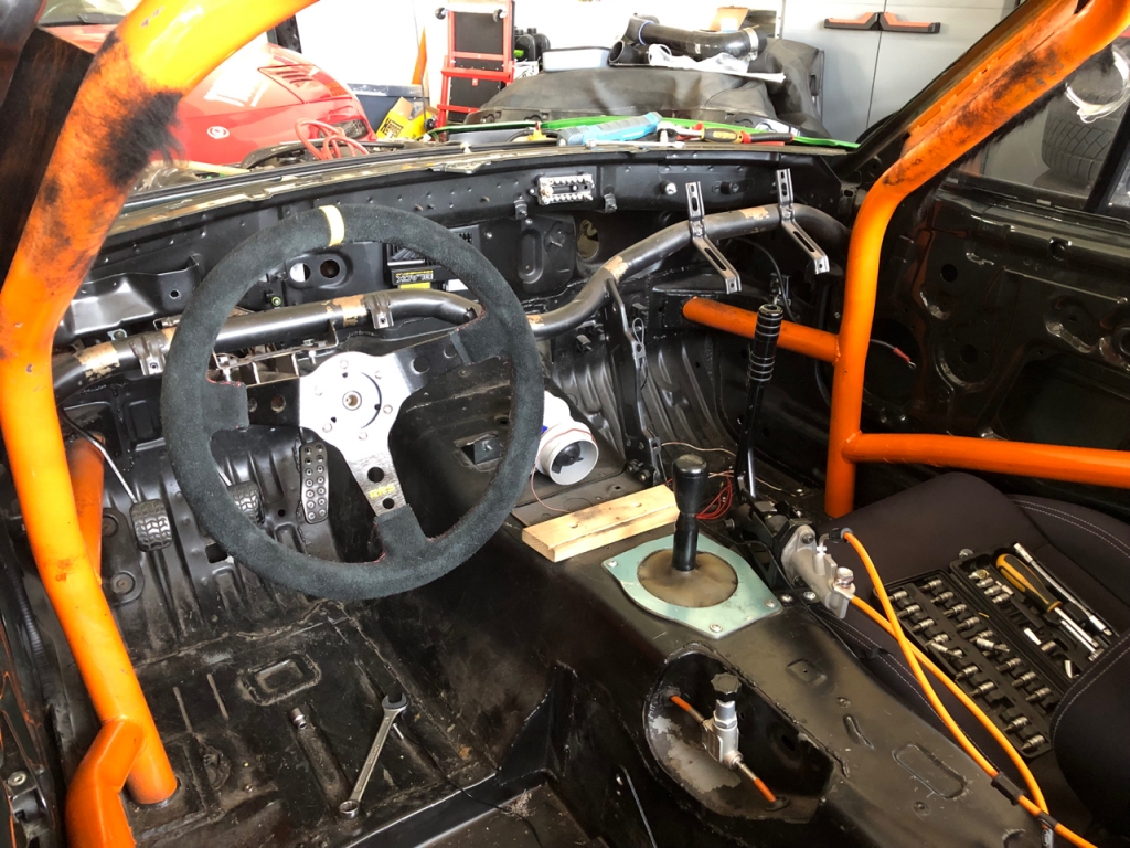

puis on fini d'enlever le tableau de bord ainsi que le reste de la torche électrique

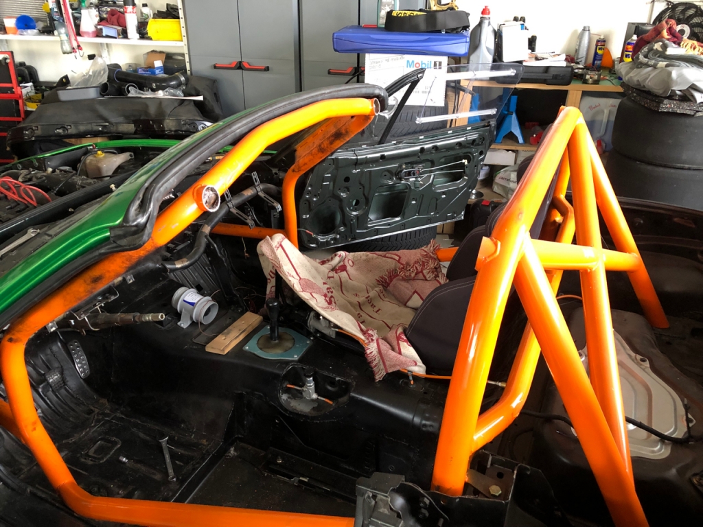

Puis on sort la meule et on coupe les tubes
reste encore 2-3 endroits a finir mais le plus gros est fait, prochaine étape amener la voiture pour la pose de la cage version 2 au norme 2020

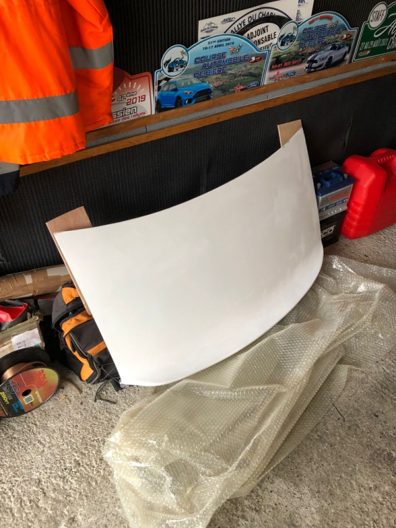

en vue de la nouvelle cage, petite commande chez Carbone Miata :faim:

Pas trop déçu de la qualité ? Perso je ne garde pas un bon souvenir de mes malles ar avec ducs intégré
Message Publié : Dim 11 Déc 2022, 10:35
Message(s) : 14301
J'allais poser la même question. Je vois beaucoup de mauvais retour sur la finition des pièces.
pour ce que j'ai vu non plutôt content, après je dois encore les poser sur la voiture, mais visuellement les pièces sont bien finies, le tout était bien emballer et reçu sans accroc ou casse

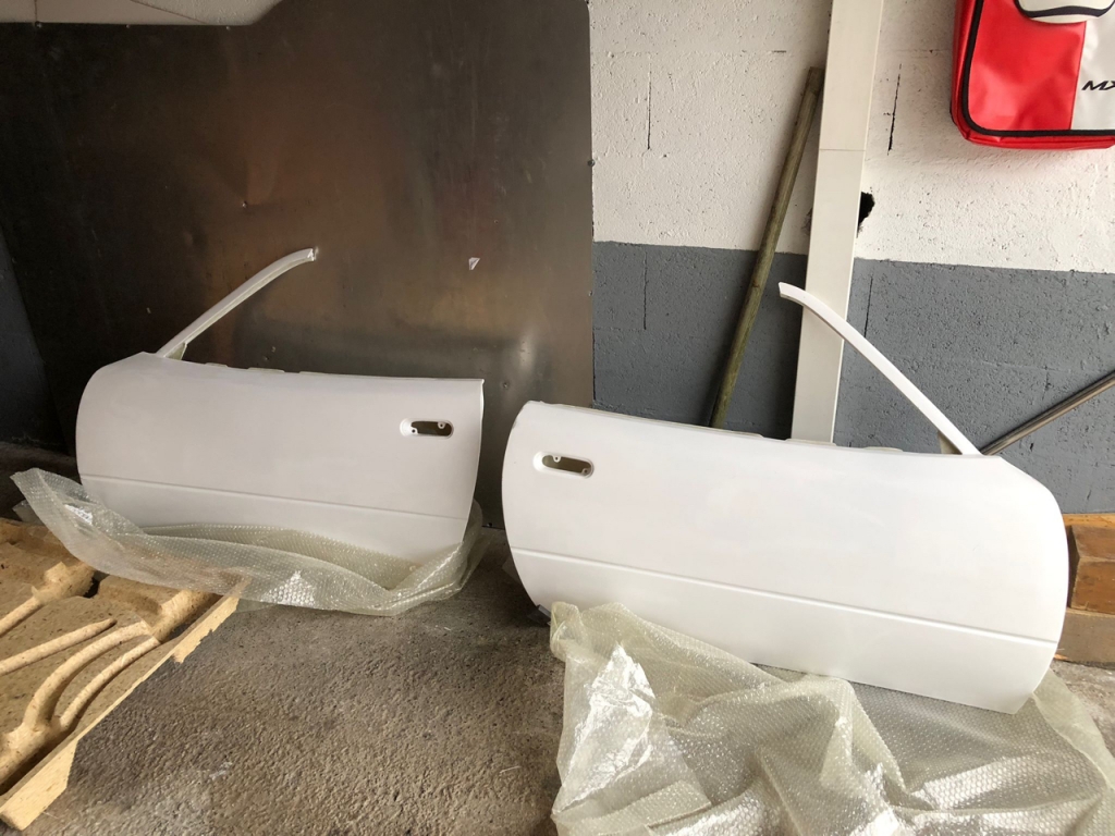

Ok pour le duck sur le capot de coffre :bien: Mais est-ce que quelqu'un peut m'expliquer la spécificité des portières :?: :D
Message Publié : Jeu 15 Déc 2022, 08:40
Message(s) : 7640
elles sont en fibre également je pense ;)
tu as le droit de rouler ça dans tes compètes?
Message Publié : Jeu 15 Déc 2022, 14:53
Message(s) : 14301
Le poids. Une portière d'origine ça pèse un âne mort.
