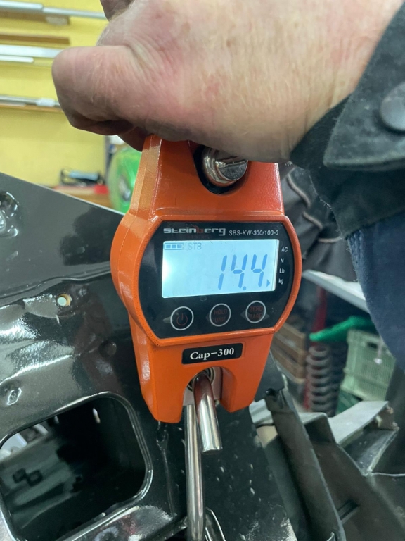

Exact portière en fibre 7kg vs bien 15 pour l’origine
Oui je peux utiliser sans autre la fibre, le poids mini pour ma catégorie est de 690kg

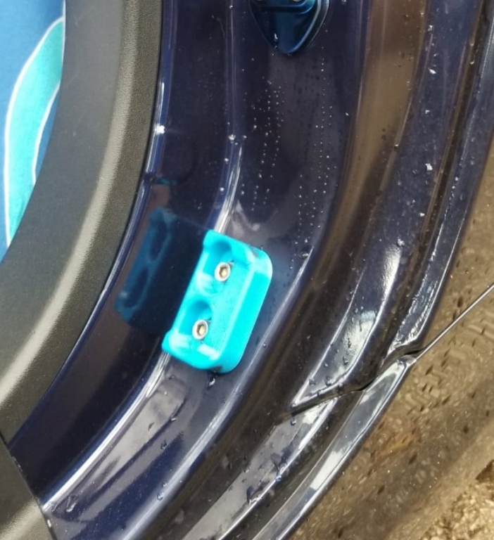

D'ailleurs, les portières participent à la rigidité, non ? Depuis que j'ai remplacé les tampons caoutchouc par des plus rigides en plastok ça fait plein de clics et de clocs quand la caisse travaille

Concernant les SB rigide de portière c’est bien et pas bien, des points de soudure cassent à l’intérieur de la portière (vu dans les portes de Yo et sur divers photos sur la toile).

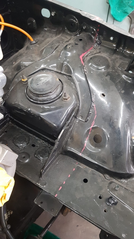

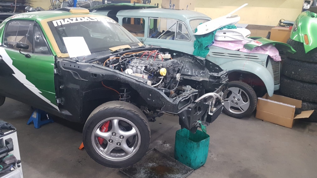

Bon résolution 2023
-> perte de poids donc :aie:

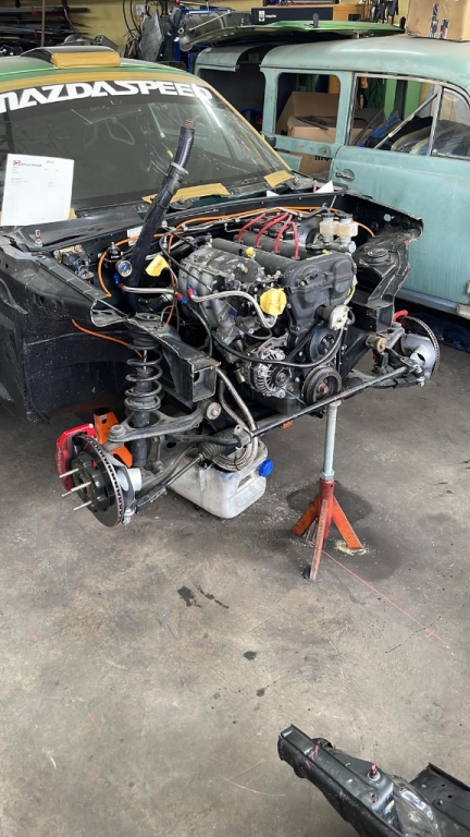

on démonte la face avant pour avoir de la place
on fait du dessin :idea:
et on taille dans le gras :oops: :oops:
oui oui ça donne un faux air de LMP1 :lol: :lol:
Résultat de la chirurgie
prochaine étape -> reconstruction en tube alu :faim:

tube d'alu sans autres renforts entre les longerons?
quand ça atteint ce genre de modif ça veux souvent dire que c'est pas la bonne base ;)

guillaume650 a écrit :
ça a l'air de bien marcher sur ta vidéo! :faim:
merci beaucoup, mais elle patine encore :oops:
les langerons vont être travaillé comme il se doit, la c'est juste l'étape découpe, car des supports pour air jack vont également être ajouté
non je veux juste me rapprocher du poids minimum de ma catégorie, donc :aie:
