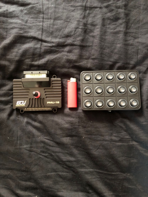

pendant que la petit se fait une cure de poids, je reçois ses futurs gadgets :oops: :oops:
petite commande chez Swapland pour une Ecumaster PMU-16-> remplacement des tous les fusibles / relais de la voiture et le tout commander soit directement par le boîtier moteur, soit par le pad tout ça en Can Bus
ainsi qu'un Keypad 15 positions

Désolé pour la question idiote: le keypad sert à quoi, à sélectionner une config de mapping en roulant?

il n'y a pas de question idiote ;)
il remplace tout les interrupteur / commodo de la voiture

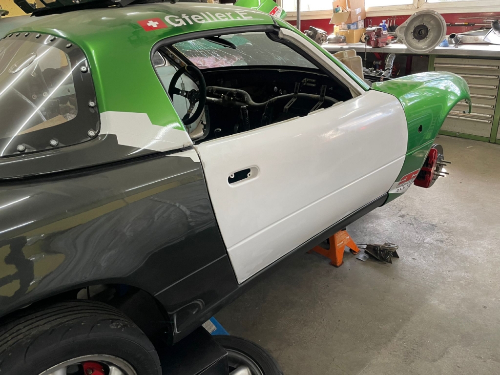

sinon nouvelle porte en place :faim:

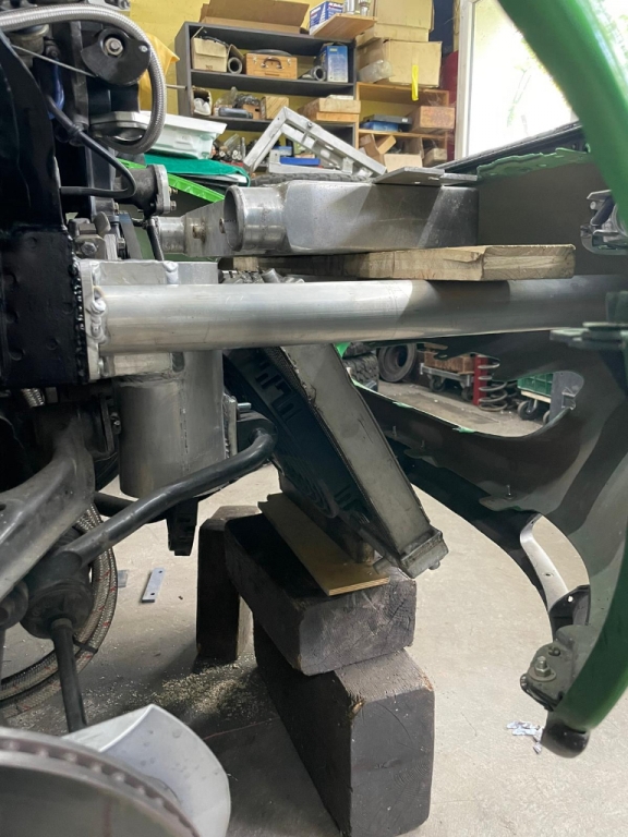

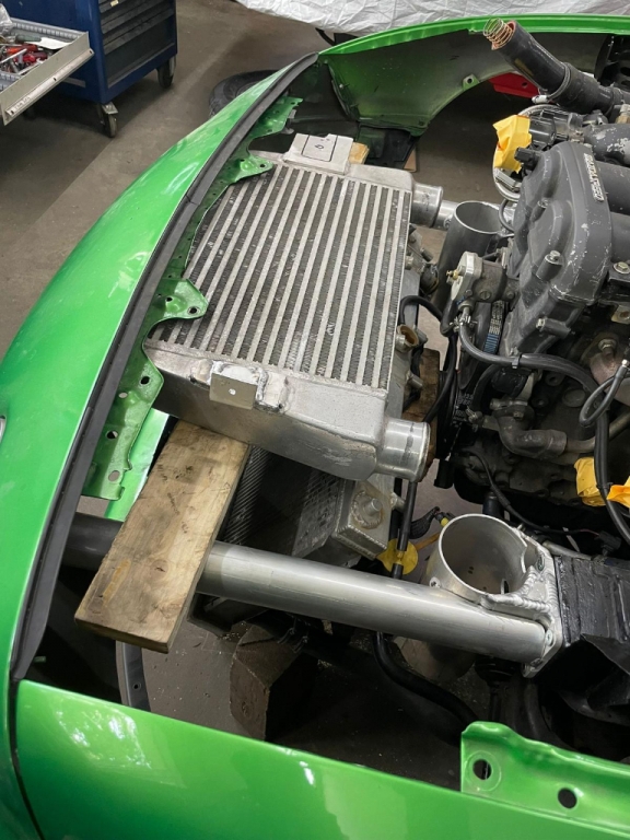

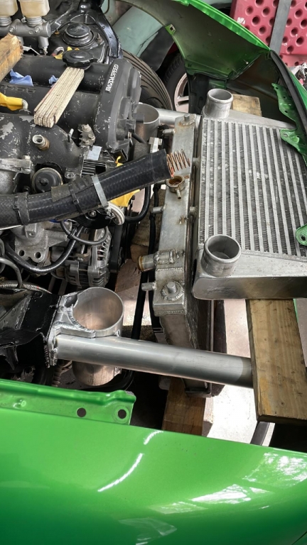

l'avant avance :faim: :faim:
Passage en 7 mount de l'intercooler et radiateur
du coup modification de l'intercooler pour avoir les sorties vers le haut
Le radiateur d'eau sera aussi modifier

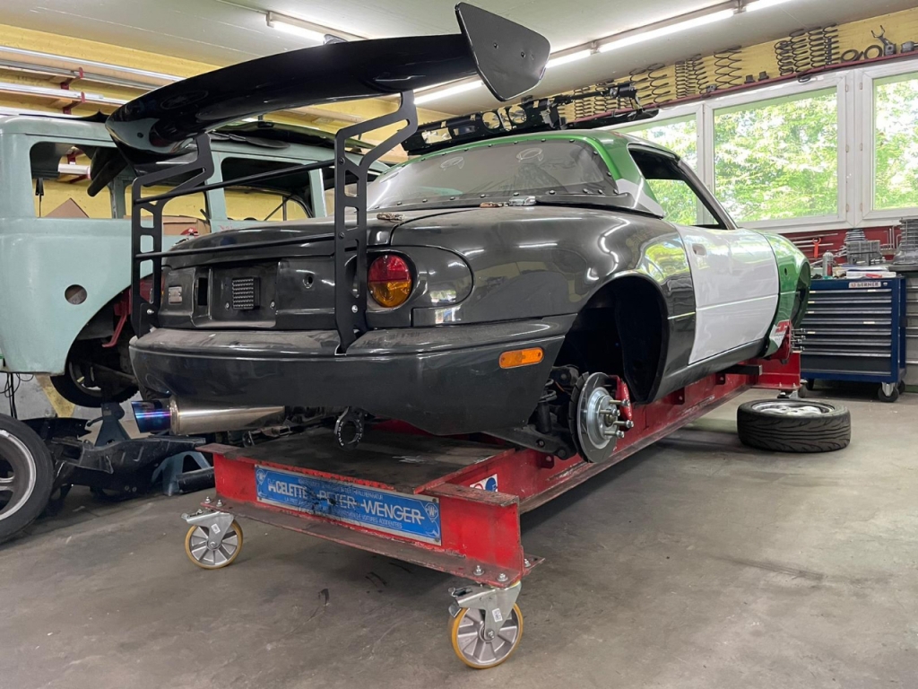

Pose de la petite sur le marbre en vue de la suite :faim:

Tu n'es pas gêné par la partie du plancher qui a été rabaissée pour la poser sur la Celette? Une vraie bonne idée que je t'envie. Si tu as le droit pourquoi pas une Gurney Bubble sur le hardtop?
