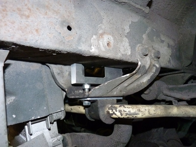

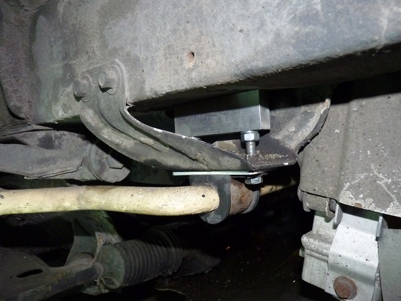

Tiens, j'ai fini de monter le support de barre anti roulis, hier soir :)
Et je le prouve :P

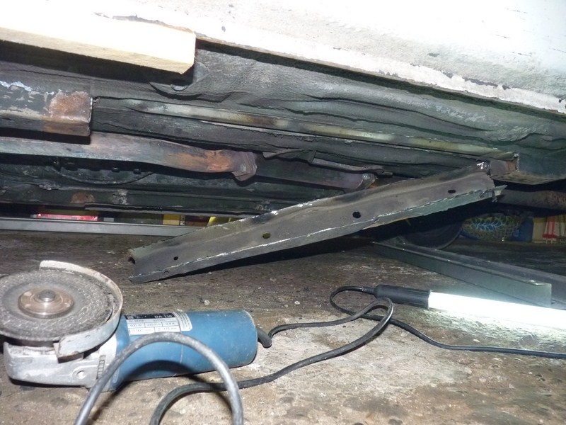

Sinon, j'ai aussi fais des étincelles :!:
Et je le prouve :lol:
Tout ça pour quoi ? Pour que plus personne ne m'emmerde avec l'état de mes brancards :langue:

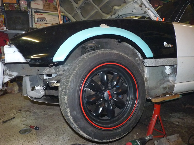

Et tant qu'à user de la disqueuse, j'ai attaqué un petit truc qui me trottait dans la tête depuis un moment avec un jeu de vieilles ailes avant... On verra bien si les gendarmes considèrent que c'est une "partie saillante" :cubitus:

Pas mal niveau look les ailes avant, par contre ça risque de faire du courant d'air dans la porte, non ?

Courant d'air dans la porte ? Non, je ne pense pas... On verra... Je garde les deux autres ailes en réserve au cas où...

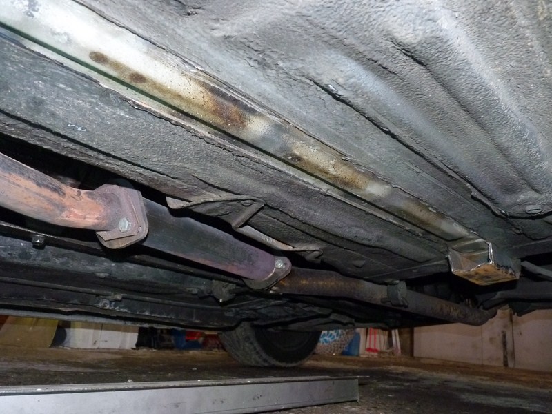

Vers l'avant

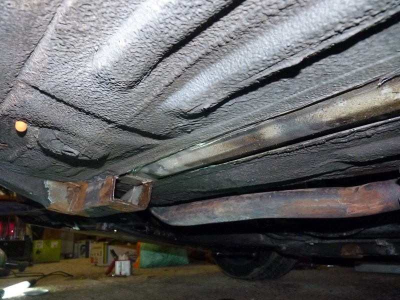

Vers l'arrière

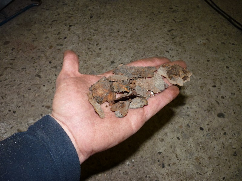

Oh des chips... moisis :vomi: .
Merci beaucoup pour les photos, ça m'aide à visualiser un peu mieux comment c'est fait sous les longerons :beer: !
D'ailleurs c'est un oeuf de quel genre d'insecte le truc jaune sur la gauche de la photo n°1 :D ?
