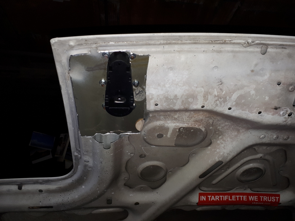

Fiki je parle du verrouillage du capot.
La béquille je ne l'ai déjà plus ^^
À voir si je mets des verins ou une béquille amovible.
Donc mon souci c'est le placement des aerocatch :? :?

Mea cula.... :oops:
Tu as la possibilité de reposer une traverse dédiée uniquement a ta fixations de capot qui serait de petits taille ?
Je la verrais bien entre les deux pop-up.

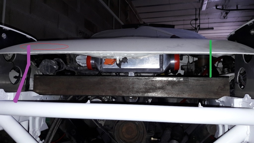

la traverse de l'IC a l'air plus en avant non ? sinon en effet...
Image (pour le plaisir : https://www.miataturbo.net/general-miat ... 81/page37/ )
mais pour tes 10cm de porte a faux, plutot que de souder un plat puis tirer dessus avec la tige filetée/pin d'aerocatch, tu peux partir à 45° voir plus vertical, depuis ton longeron, t'auras surtout de la traction quand même et la longueur variera peu avec la déflexion...
edit : ou c'est le tube carré brut qu'on voit là la traverse ? ce serait nickel du coup :

NeoBob22 a bien compris mon idée.
Je vote pour la solution verte.

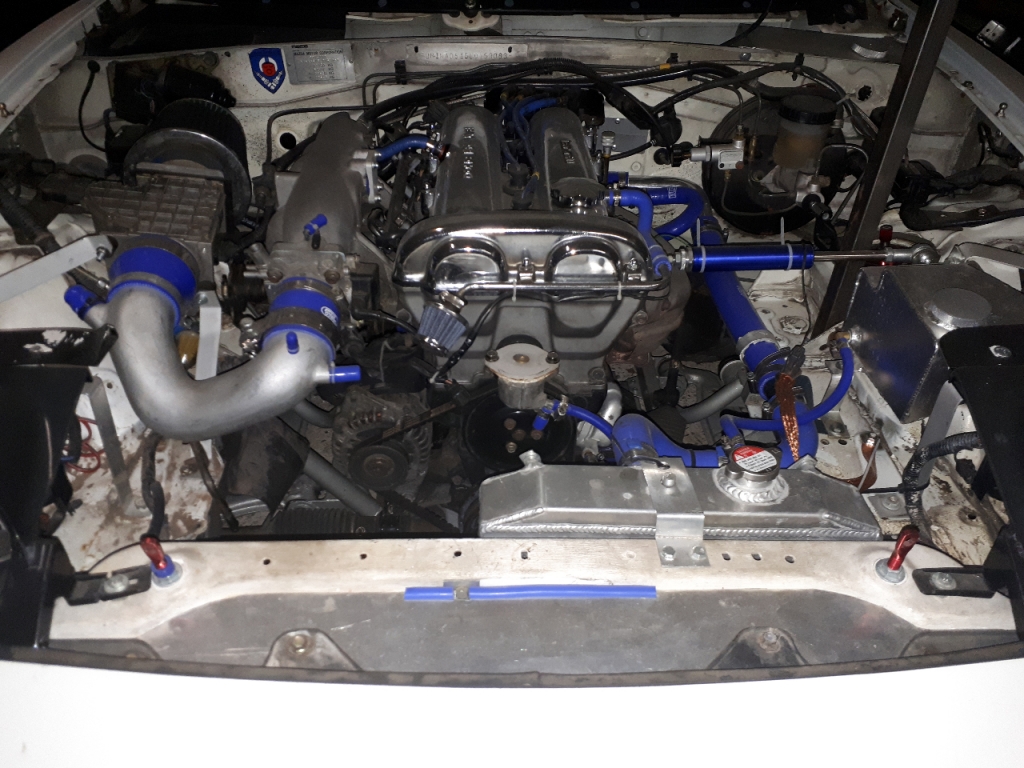

Neobob22 a écrit :
Elle fait rêver cette prépa :love:
Effectivement les amis, je vais placer cette traverse de manière à placer idéalement mon circuit de sural et les fixations du capot. Par contre, cette traverse pèse un âne mort...une fois monté, testé et full puissance approved, je verrai pour l'allèger :bien:

Message(s) : 9964
AMHA, la solution des croix rouges doit fonctionner aussi bien... en plus, ça peut permettre aux distraits de bien voir si les aerocatch sont bien fermés...
