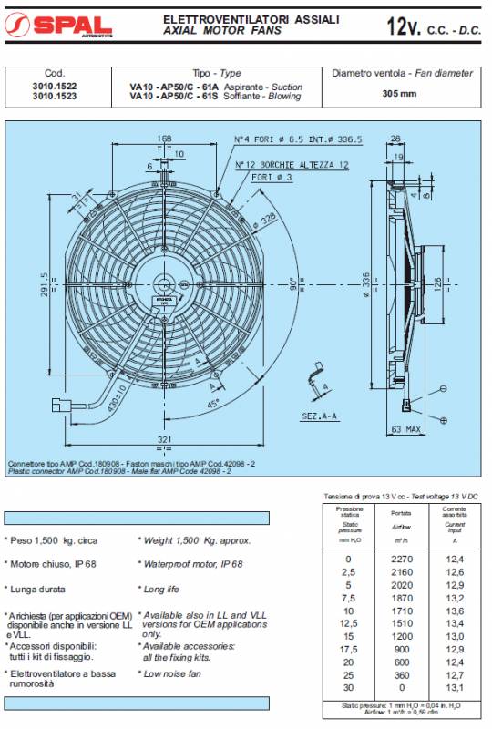

Bon, j'ai mesuré ce matin et il semble que celui-ci passe aussi à cet emplacement... Le vendeur était en congé jusqu'à aujourd'hui, ça m'a laissé le temps de la réflexion :P
- diamètre total : 336 mm
- épaisseur maxi : 63 mm
- diamètre du ventilo : 305 mm
- débit : 2270 m³/h
- Poids 1,5 kg
88.50€ + 14.90€ fdp
L'intérêt, c'est un débit élevé, ça évite d'en acheter deux... Après, c'est vrai que ça concentre le refroidissement sur une partie du radiateur uniquement, mais, si possible, je vais essayer de le centrer au maximum sur le radiateur... Qu'est-ce z'en pensez ??? :?

Moi j'en pense que c'est très très mais alors vraiment TRES cher pour un ventilo :o
J'ai acheté une paire de ventilos sur ebay, c'est peut-etre pas du SPAL, mais pour le prix du spal que tu montre j'en aurai eu 3 paires :roll:
Acheter du bon matos c'est bien, mais franchement un ventilo ca reste un ventilo, et meme sur des configs très poussées ca n'est pas le LDR qui chauffe le plus, mais l'huile...
