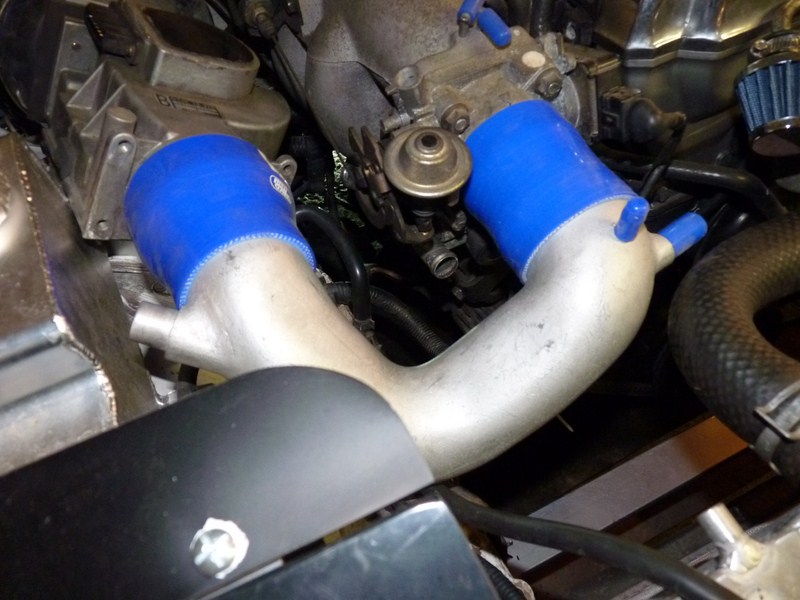

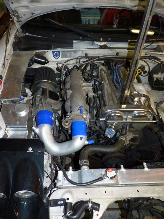

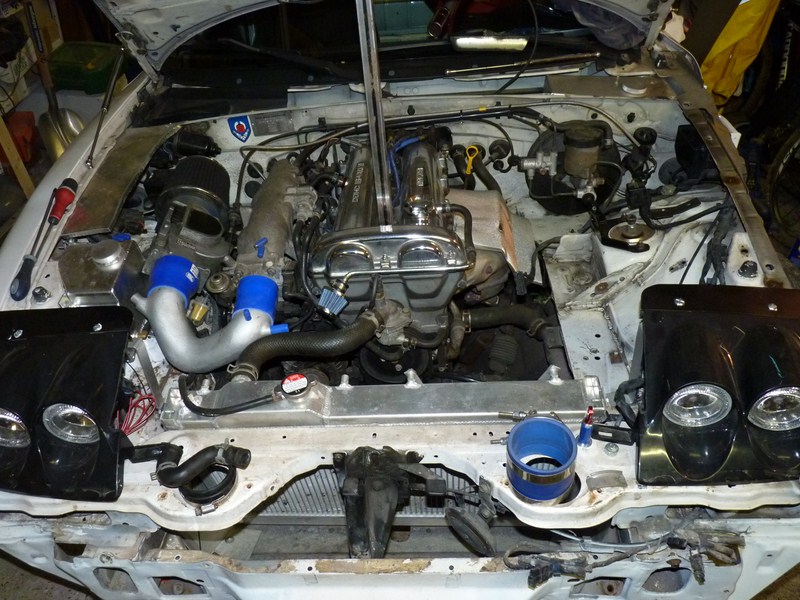

Bon, j'ai reçu tout ce que j'avais commandé pour faire mon admission "cold side" (oui, je sais, je pars un peu dans tous les sens :ricane: )... Il me manque un ou deux colliers, mais rien de tragique pour l'instant :)
En gros, ça donne ça :

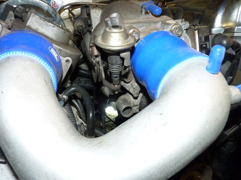

Mais il subsiste deux soucis. Le premier, c'est au niveau du papillon, on a un embranchement sur lequel se branche une durite qui, d'origine, rejoint la durite d'arrivée d'air principale. On le voit ici, juste à coté de la lumière :
Le problème, c'est que, sur ma durite en alu, l'embranchement est assez mal placé pour faire quelque chose de propre...
J'ai cru comprendre que ça servait pour alimenter en air au ralenti. La question est donc de savoir si je peux simplement boucher ces deux tuyaux ?
Le second souci, je l'ai déjà évoqué, c'est d'allonger le cablage du débitmètre. J'ai une solution temporaire, puisque je dois pouvoir prendre la "rallonge" de l'admission JR de la rouge... pour le moment. Personne ne saurait où trouver les prises mâle et femelle correspondant ??? :?:
Je ne pense pas, il va falloir que tu repique un tuyau sur ton piping en alu.
D'un côté je me dis que c'est le ralenti, et qu'au pire pour la sécurité il suffirait de mettre un mini cône sur ton entrée d'IAC valve (oui, ça s'appelle comme ça :P ) et roule, d'un autre côté je me dis que ça peut merder un peu et te donner un ralenti pas très stable car le débimètre n'aura pas mesuré la quantité d'air entrante...
Eternal Flame...
Message Publié : Mer 21 Jan 2015, 17:09
Message(s) : 9964
Oui, c'est ce que j'ai lu par ailleurs sur le forum (oui, j'ai quand même fait une recherche avant de poser la question :D )... Mais, à priori, personne n'a testé et Joël semblait dubitatif sur la solution du p'tit filtre à air indépendant...
Message Publié : Mer 21 Jan 2015, 18:09
Message(s) : 9964
Bon, et bien, c'est testé, quant on met le tuyau à l'air libre, le moteur cale :tantpis: On ne peut donc pas bypasser le débitmètre...
