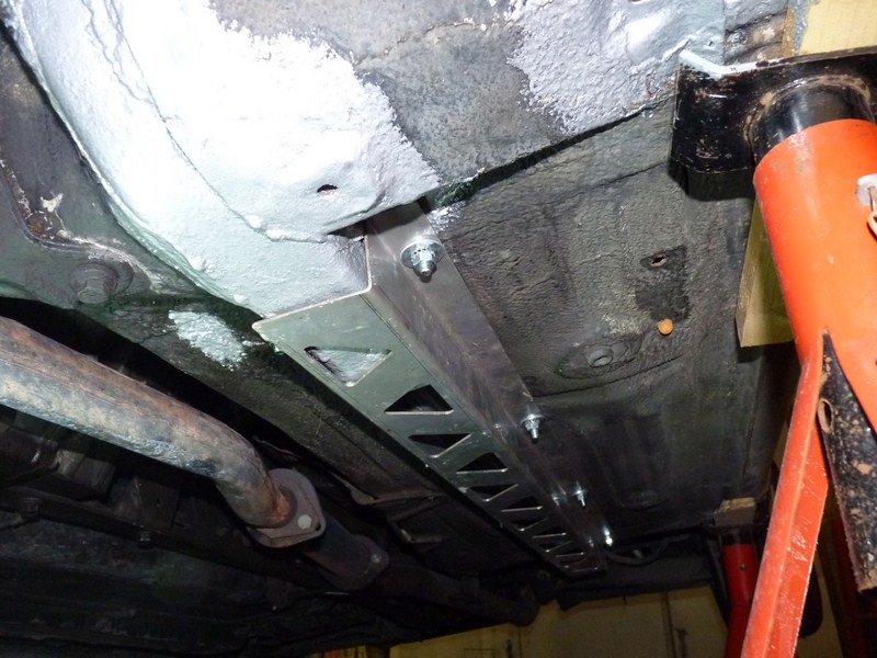

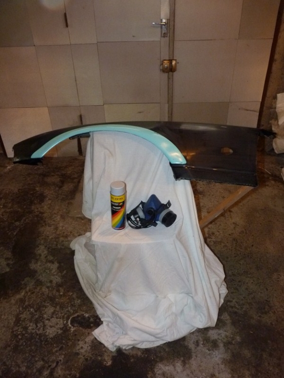

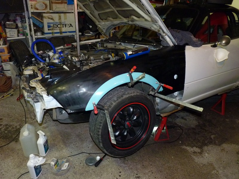

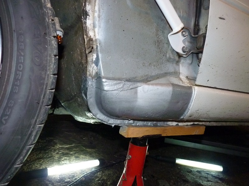

Bon, j'ai reçu mon Sikaflex et j'ai pu coller l'extension d'aile avant droite. J'ai aussi passé la première couche (après les précédentes couches préparatoires) à l'emplacement du rail...
Demain, si tout va bien, ponçage et peinture de l'aile, deuxième couche de POR15 et pose du rail...

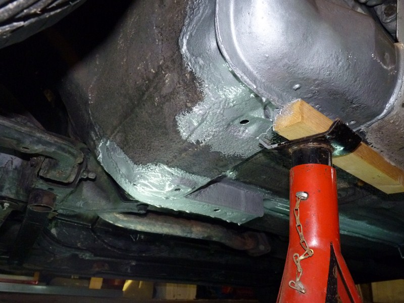

Alors, avant tout, j'ai beaucoup gratté la rouille existante avec ce type de brosses métalliques :
Ensuite, "Cleaner degreaser" : en spray, dilué à l'eau chaude, puis rincé à l'eau claire, ça permet de bien bien éliminer tous les résidus et les poussières de rouille des parties à traiter, ça coule en un jus marron. Quasiment inodore.
Le "Metal prep" se passe au pinceau (ou au spray aussi), ça a une légère odeur, mais on voit que ça travaille parce que ça fait de la mousse. C'est un peu long, parce qu'il faut laisser le matériau humide pendant un minimum de 30mn. Pour ma part, je l'ai fais pendant près du double de durée. Donc, un coup de pinceau toutes les 5 à 10mn pour que ça reste humide. On voit bien que ça dépose comme un film fin sur la surface. Ça se rince à l'eau...
Enfin, le POR15 lui-même, au pinceau. Ça sent et ça s'applique comme de la peinture un peu épaisse, ni plus, ni moins. Je l'ai fais au pinceau. Seul souci, même dans leur "Starter kit", ils ne fournissent pas le diluant :roll: . Je l'ai commandé hier soir... En attendant, les pinceaux passent à la poubelle :sic:
Il y a 8 heures de séchage. je vais voir, ce matin, ce que ça donne au toucher, puis seconde couche pour monter le rail en fin de journée, si tout va bien...

Bon, j'ai donc passé la seconde couche de POR15, ce matin (oui, je l'ai pris en gris métal)... 6 à 8 heures pour qu'il soit sec au toucher...

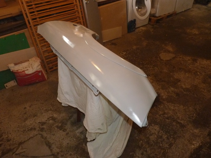

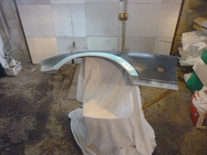

Et j'ai attaqué l'aile avant, fin du ponçage, installation de la "cabine de peinture" :lol:
D'abord l'apprêt. On dégage bien les angles (copyright Valérie Damido)
Et zou
Je laisse sécher une demie-heure entre les passages, puis deux couches de peinture à venir...
Message Publié : Jeu 22 Jan 2015, 12:58
Message(s) : 9964

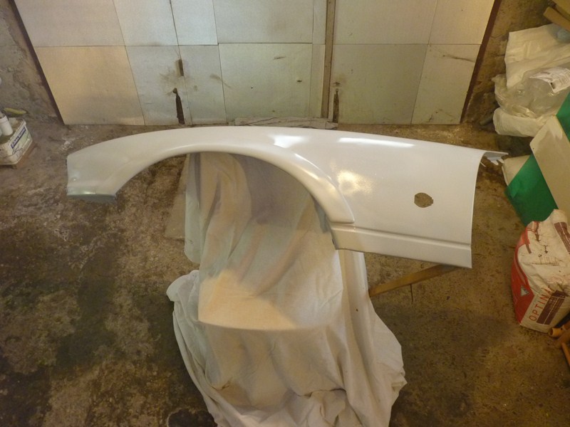

Peinture de l'aile terminée, y'a plus qu'à attendre que ça sèche :)

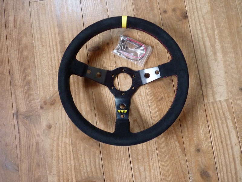

Rapides, chez RRS, pour le coup, j'ai déjà reçu mon volant commandé mardi soir :faim: Finition correcte, sans plus... Couture au fil rouge, logo et point zéro en jaune, il faut aimer le mélange des couleurs, mais bon, pour le prix, y'a rien à redire...
Montage... quand le sous-sol sera redevenu respirable :lol:

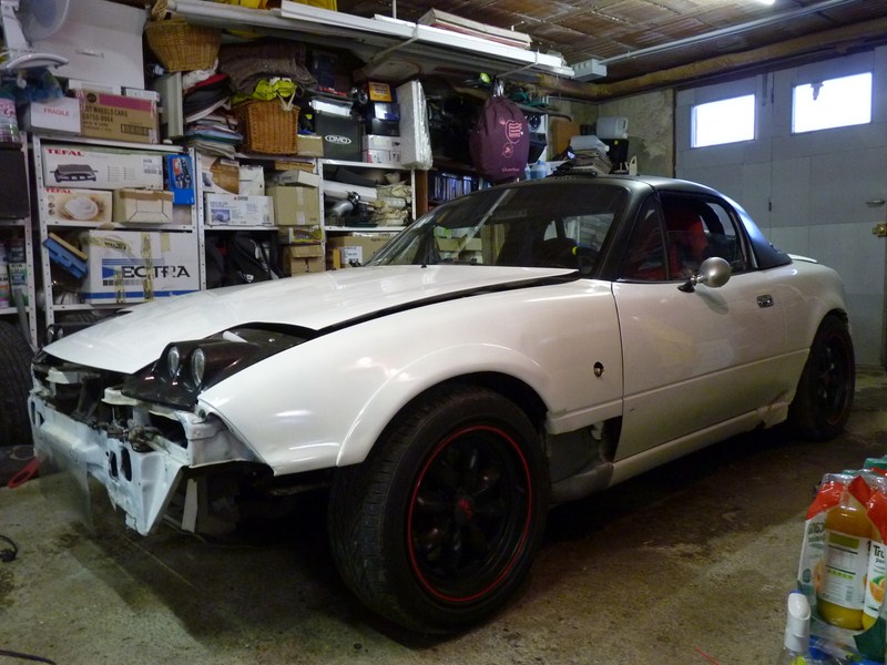

Bon, le rail coté conducteur, c'est fait :D Je verrai plus tard pour les contreplatines, de toute façon, il faudra que je redéboulonne les intérieurs pour mettre la partie centrale du butterfly...

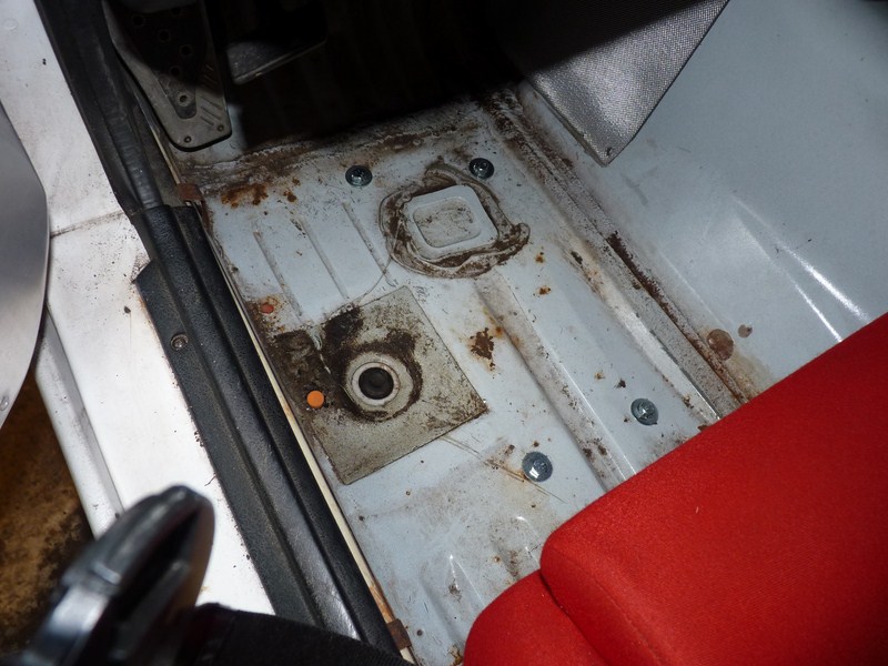

A l'intérieur, ça donne ça. J'ai remis le tapis de sol, seul "luxe" que je m'autorise dans la blanche, mais la tôle nue sous les chaussures, j'aime pas...
Au passage, le volant est en place. Pas mécontent de m'être contenté d'un tulipage de 60mm, parce que je n'ai pas des doigts de pianiste. Là, c'est déjà limite pour moi pour atteindre les commandes de cligno et d'essuie-glaces
En prenant mille précautions, j'ai aussi remis l'aile en place (finalement, j'ai aussi passé une bombe de vernis, parce que je n'avais aucun brillant. Là, c'est un peu mieux, même si ça reste de la bombe) et reposé la caisse à terre :faim:

Message Publié : Sam 24 Jan 2015, 00:34
Message(s) : 9964
pevosan a écrit :
Le brancard n'apporte rien en terme de rigidité, c'est un patin pour amortir les chocs. Les miens sont deformés , ils ont rempli leur rôle et sont écrasés. Impossible de monter les frame rails dessus sans tout un boulot de tôlerie, de plus, ils avaient été reblacksonnés, donc, il y a du boulot pour les gratter. Le but était aussi de voir quelle gueule ça avait au dessous et de traiter un peu la rouille...
A mon sens, entre une tôle soudée par points et une tôle boulonnee, pas grande différence :tantpis: on verra bien...
