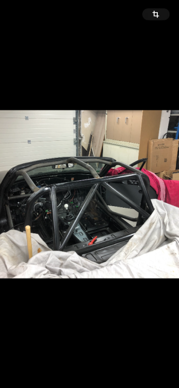

Les tubes ext restent très proches du casque malgré tout.
Je ne sais pas si c’est autorisé dans la réglementation technique mais j’avais réalisé un cintrage pour décaler les tubes de la tête (je ne gagne pas 20cms mais c’est tjr ça de gagné).
Message Publié : Lun 15 Jan 2024, 18:43
Message(s) : 2663
Localisation : VD, SUISSE
Je sais pas pour le cintrage extérieur, mais de mémoire il passer assez proche du hard top,
Dans tout les cas je serais obligé de mettre une mousse sur les tubes ou le casque peut toucher l'arceau

La mousse pour l'arceau doit être le modèle homologué FIA (plutôt épais et très rigide). Pour la marge entre le haut du casque et les tubes, c'était 5 cm et c'est souvent vérifié chez nous.

Et les arceaux que vous m’utilisez Gerard sont beaucoup plus haut, il ne permet pas l’utilisation d’une capote ou un hard-top.
Message Publié : Jeu 18 Jan 2024, 09:52
Inscription : Mer 1 Juil 2020, 11:55
Message(s) : 147
Tout à fait exact. Je ne vais pas disserter sur les effets esthétique et aéro. Ils ont été dessinés par un responsable de la fédé, qui mesure 1,92 d'où la hauteur. Pour rester pragmatique, ce sont des arceaux de sécurité qui remplissent parfaitement leur office, puisqu'on doit en être à trois tonneaux (voiture, chauffeur, circuit différents) sans aucun bobo. Le filet anti défenestration a bien dû jouer un rôle aussi. ;)

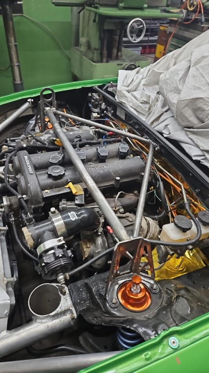

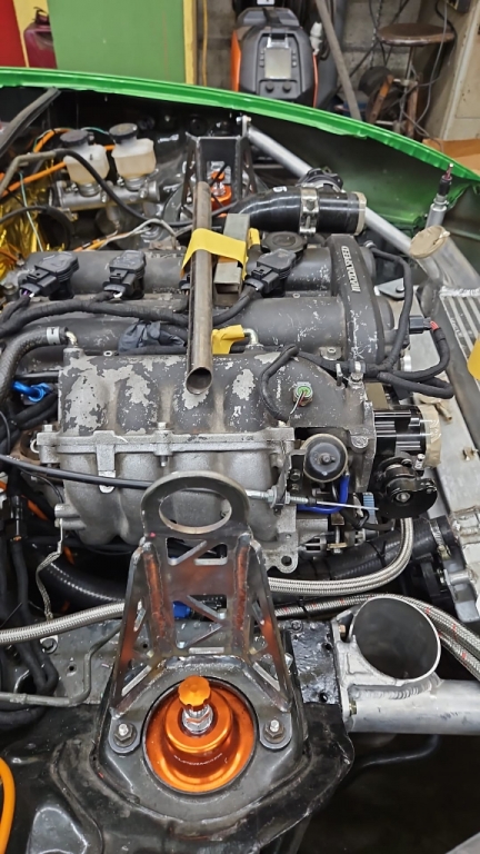

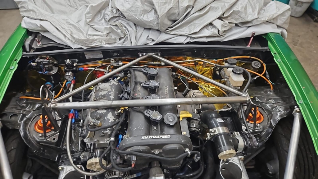

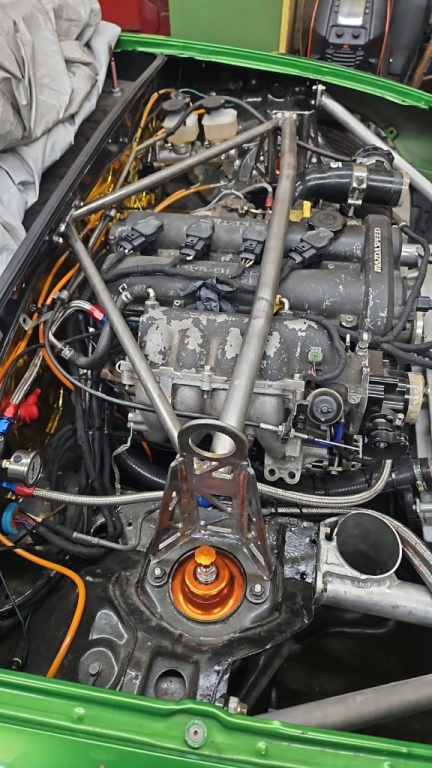

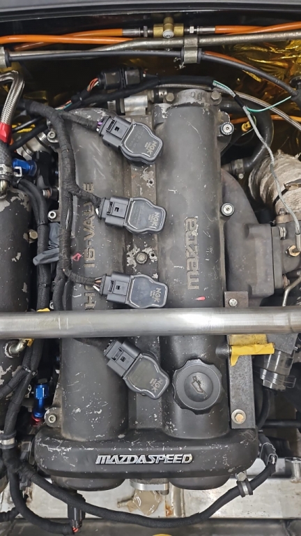

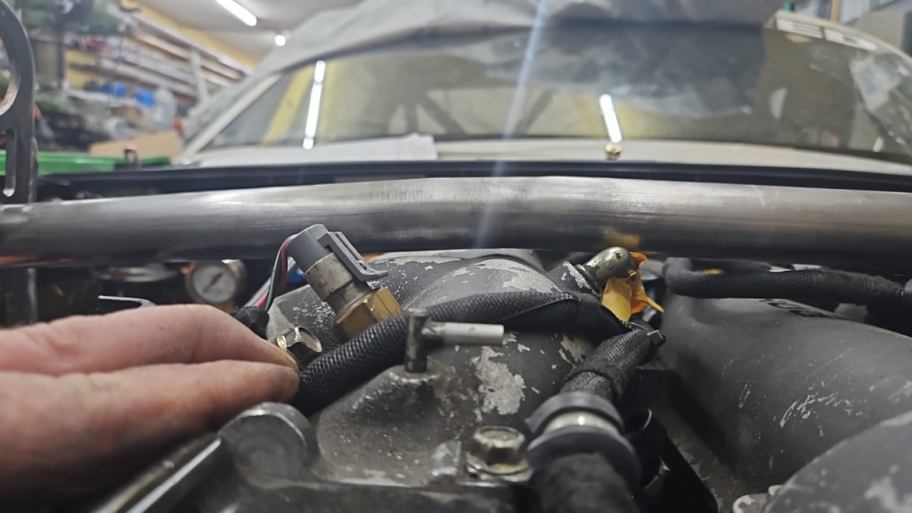

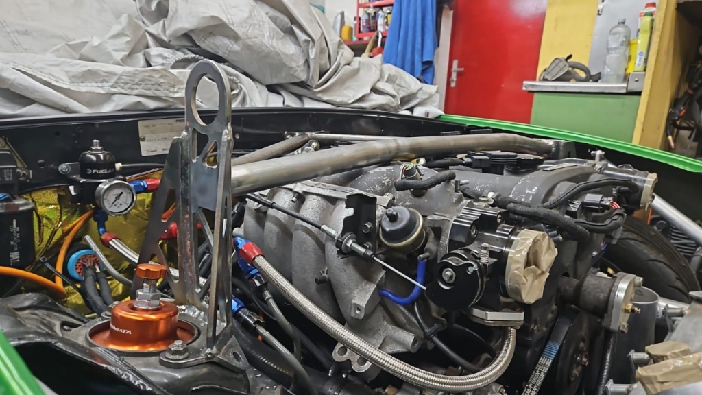

Avancée sur la barre anti-rapprochement/ remorquage
Légèrement cintrée sur l’avant afin d’avoir accès au 4 bougies sans souci
On passe à ras le collecteur pour pas avoir de souci avec le capot

Il y a de la matière sur le corps du collecteur. Au besoin, tu dois pouvoir limer pour faire de la place pour la barre
Message Publié : Lun 19 Fév 2024, 20:40
Message(s) : 2663
Pas besoin, la barre a été faite en conséquence
Barre fini est en place :woo: :woo:
Plus qu’à récupéré la voiture, finir le câblage CAN-BUS et faire craquer pour voir si tout va bien suite au modification apporté

[quote="Needforspeed"]Pas besoin, la barre a été faite en conséquence
...quote]
On voit bien le coup de chauffe pour courber la barre pile au passage du collecteur d'admission :oui:

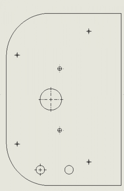

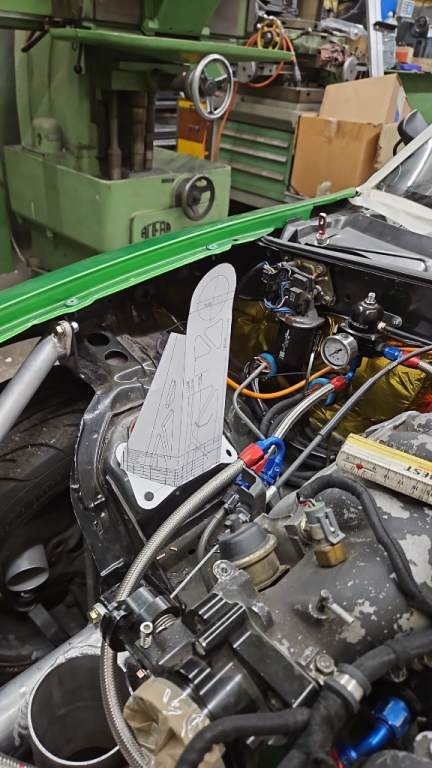

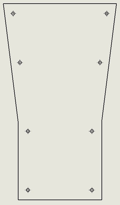

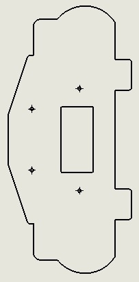

les plans des pièces
le support du compteur
Support des boîtiers pour éviter de les avoir direct sur le tunnel de transmission
Support du clavier et coupe circuit / extincteur
