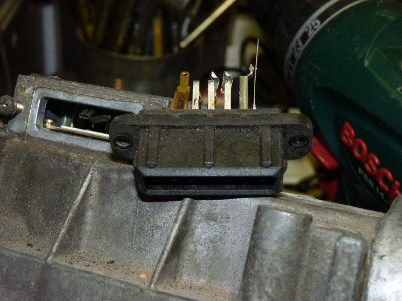

Donc, j'ai démonté la fiche sur le débitmètre d'origine de la blanche et ça donne ça :

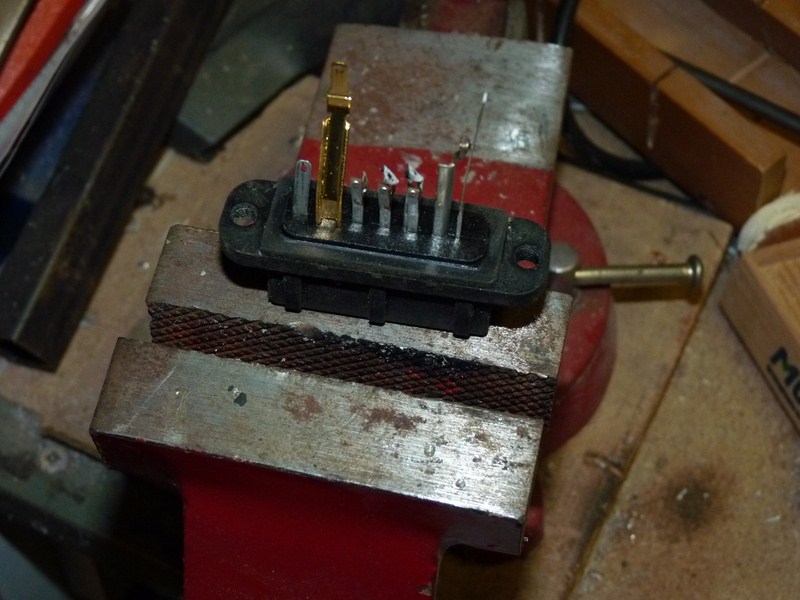

C'est marrant cette cosse dans un alliage différent des autres (jaune), j'ai remarqué pareil sur mon débimètre de 1.8l, une seule cosse jaune dans le connecteur.

En fait, c'est justement le but : faire une rallonge du câblage du débitmètre pour le relocaliser du coté de l'admission.
Ça existe sur le CAI Jackson Racing, mais ni JR, ni Moss n'ont daigné répondre à mes demandes pour avoir juste la rallonge :tantpis:

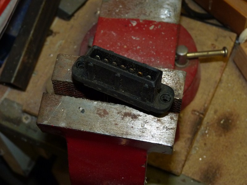

Ca te va ca?
Les porte languette n'existent plus...
Le jaune c'est un contact doré utilisé pour limiter la corrosion lors de vibrations.

C'est le cache pour mettre par dessus la prise que j'ai montré en photo ???
C'est la prise qui va sur l'embase serrée dans l'étau.

La prise femelle ? (oui, je sais, je suis un peu lent à comprendre :oops: )
Si oui, ça m'intéresse :oui:

C'est bien la prise femelle a sertir.
