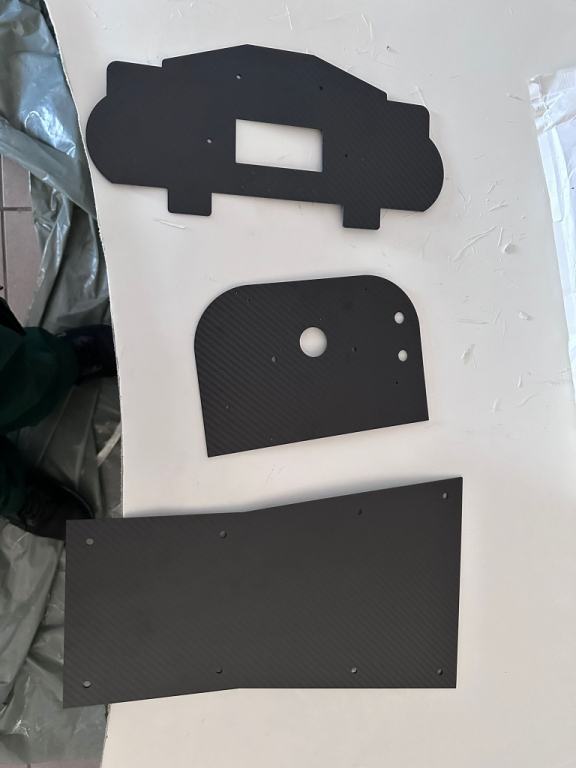

les plans des pièces
le support du compteur
la console centrale
support des boitier pour éviter de les fixer directement sur le tunnel de transmission
Tu veux pas que je te les mette sur une image propre pour intégrer ici les plans? x'D
ça fait un peu pouilleux comme ça x'D

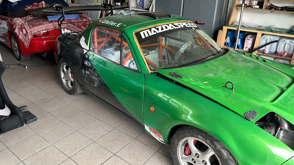

petite avancée hier avec
pose du film réfractaire dans le tunnel de transmission pour essayé de limité la chaleur rayonnante
j'ai un dessous en or maintenant :ptdr:

C'est pas plus simple de construire carrément un châssis en partant de zéro, plutôt que de s'embêter à charcuter une pauvre MX5 ?
Et (sur la photo ci-dessus) c'est pas dangereux de poser une voiture sur une pile de pneus ?
A+
Phil
10 cylindres / 5186 cm3 / 40 soupapes / 598 ch / 772 Nm / 19 vitesses / 2951 kg / 713 km/h / 5 roues motrices
Message Publié : Dim 3 Mars 2024, 20:43
Message(s) : 976
pour ta question concernant la photo, c'est du 2nd degré? :aie:
si c'est pas le cas, on voit quaund meme que le dernier pneu est " coupé " par le triangle de suspension et même sur le coté est plus haut que le triangle de suspension -> c'est que la pile est largemlent derrière la voiture ;-)

Hello, aucune question n’est bête,
Il s’agit juste de catégorie,
Je désire rouler en catégorie E1 ( vhc ferme ) donc il faut partir d’une base existante, les contraintes sont également moindre que de construire un châssis et alors être en E2 ( formule )
La voiture n’était pas sur des pneus ;)
Mais bien posée à son aise sur un pont 2 colonnes

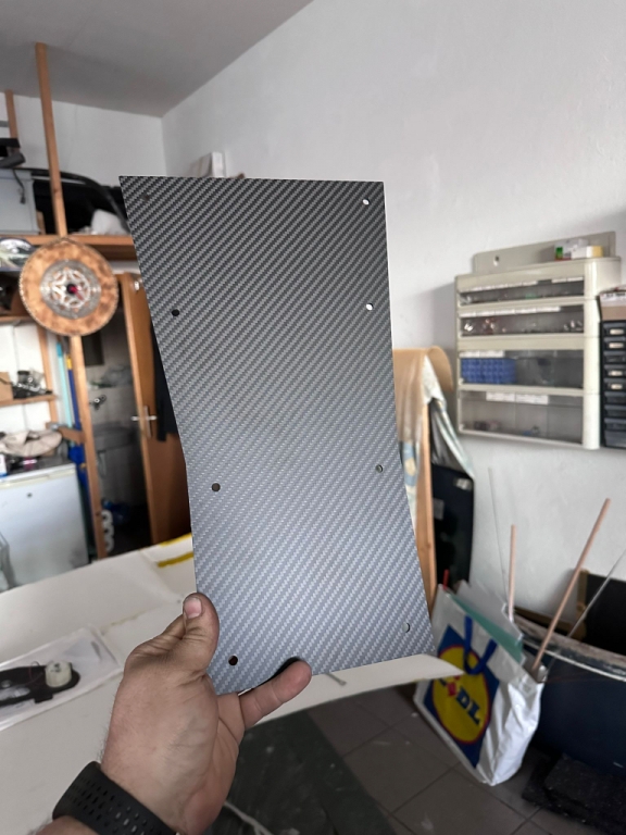

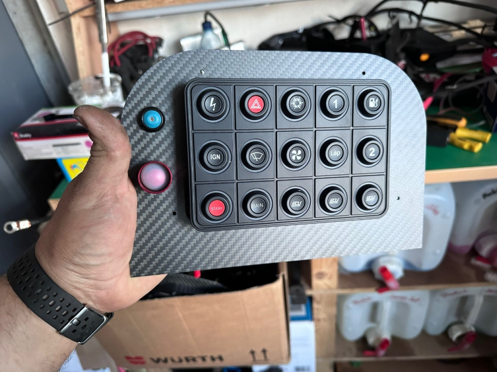

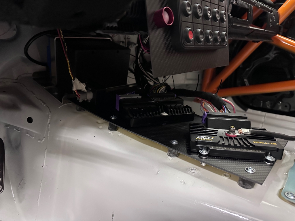

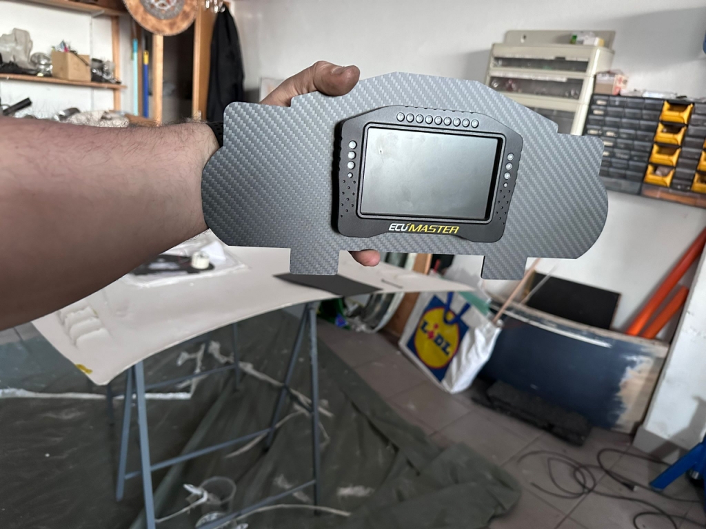

sinon petite réception du jour, un énorme merci à Nico @ncx94 sur le forum
différent support en carbone prédécoupé :love2:

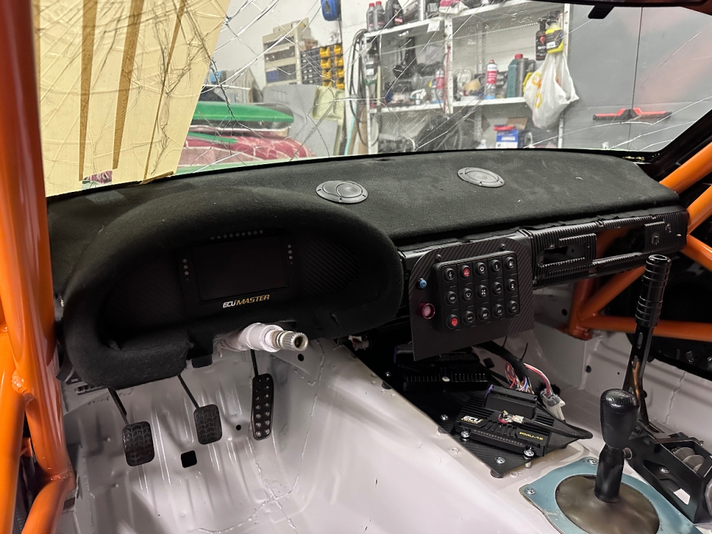

PAD avec commande du coupe circuit et extincteur électronique
Dash
Le support qui va venir se fixé sur le tunnel de transmission pour isole les ecu de la chaleur de la bv

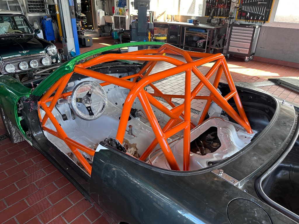

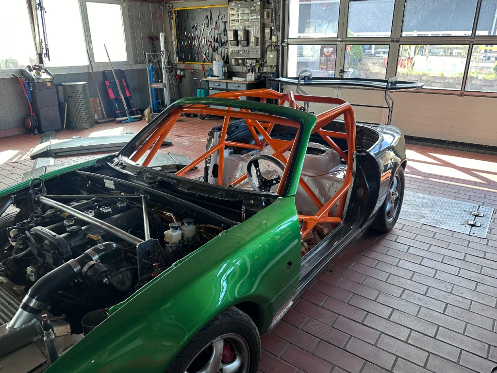

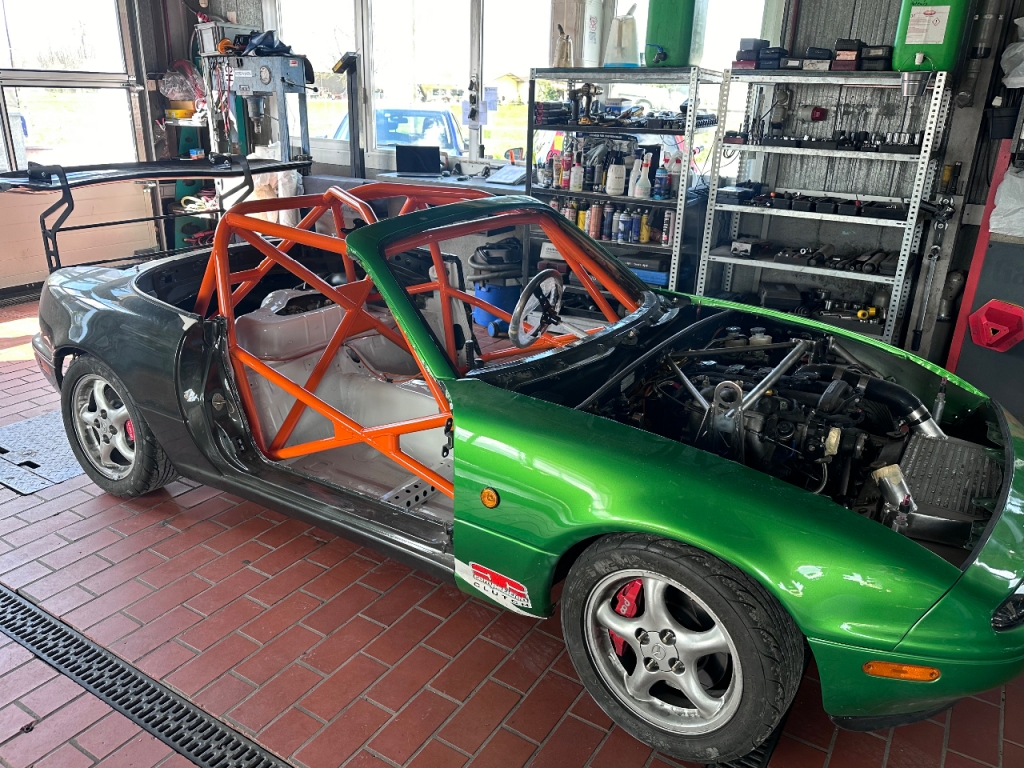

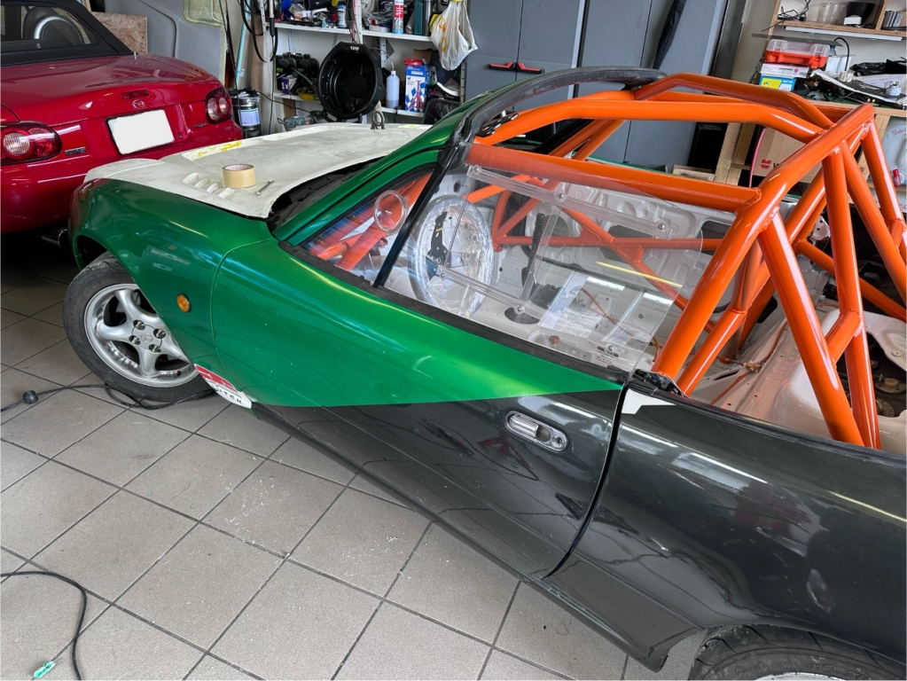

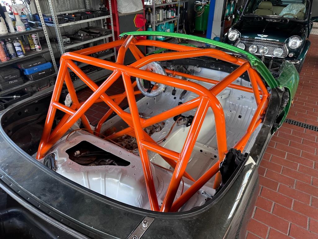

la voiture est partie en carrosserie au programme :
- peinture de la cage
- peinture intérieur
- peinture des éléments en fibre :faim:
si tout va bien semaine prochaine elle sort et je passe au remontage :faim: :faim: :woo:

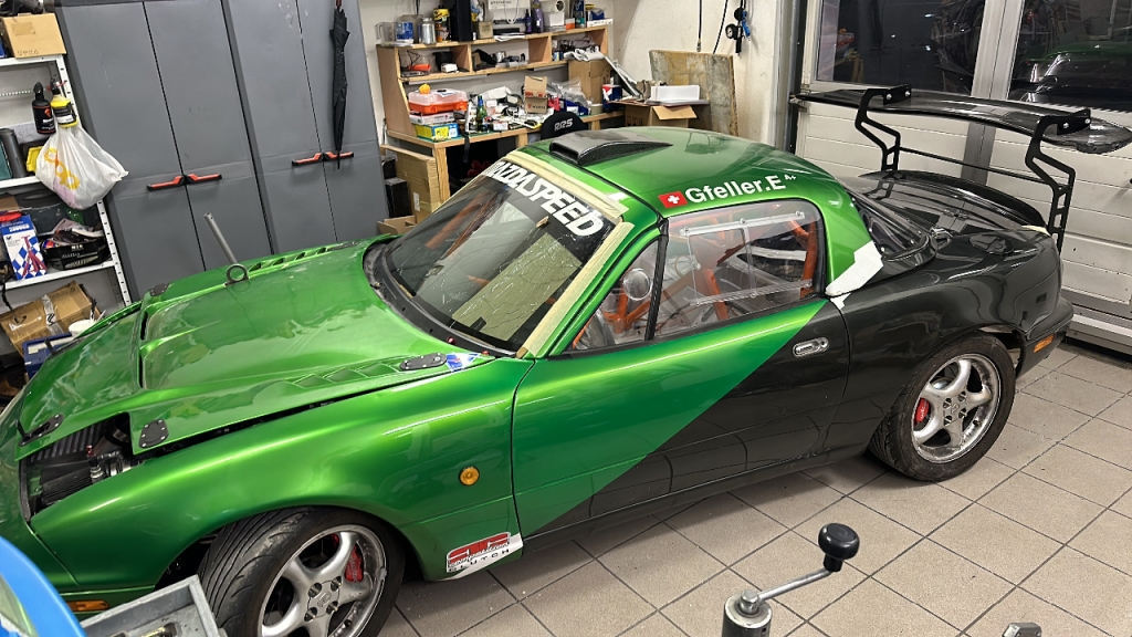

La petite arrive au bout de son passage en carrosserie
2-3 petites retouches, les portes et coffre reste à gicler, mais elle devrait rentrer cette semaine

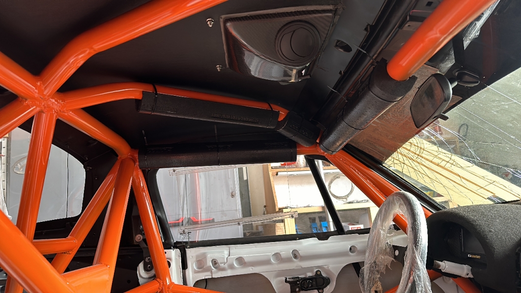

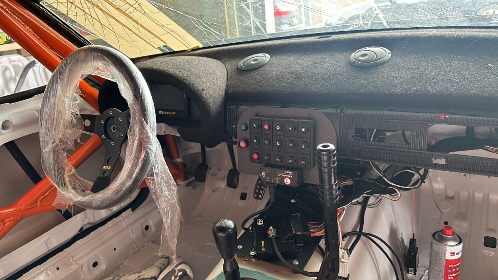

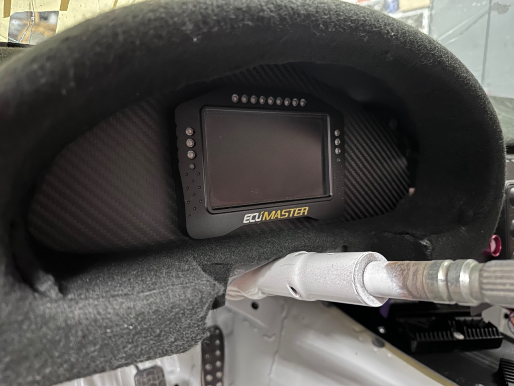

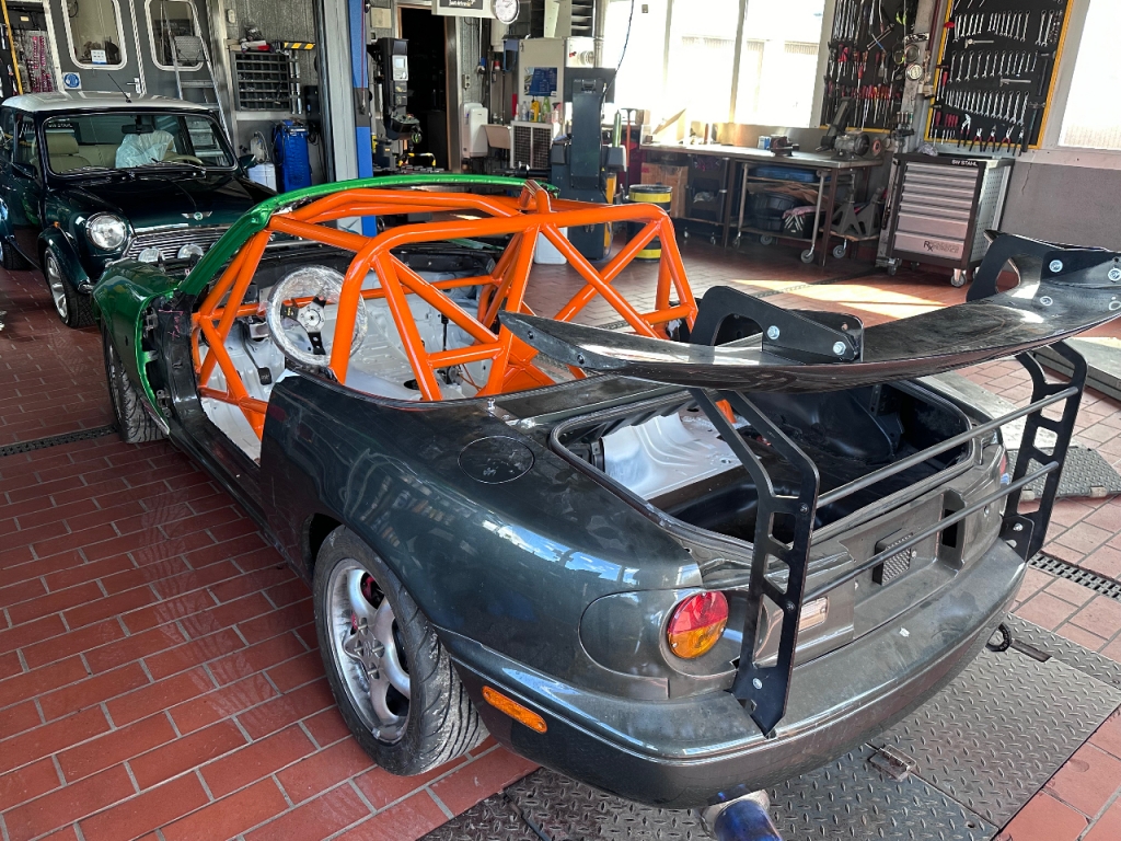

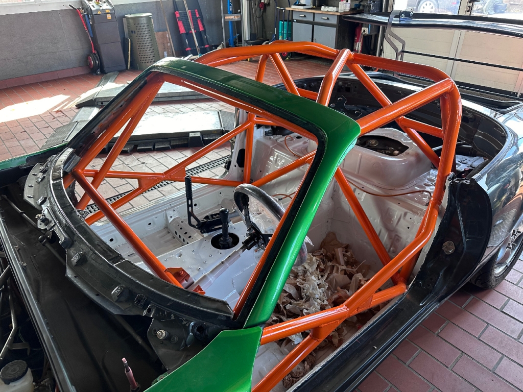

On avance la petite, avec remontage de la porte gauche en fibre
Après je me suis occupé de l’intérieur, avec mise en place des pièces en carbone et des différents composant, ainsi que le tableau de bord
Puis pose temporaire du hard top, ainsi que du vieux pare brise qui va être remplacer car j’ai été chez espace automobile passer commande du matériel de sécurité manquant
Il reste au programme :
- Pose de la porte en fibre droite
- Fixer le tbd pour qu’il ne tremble plus
- Faire un système de fixation pour le coffre
- Faire un système pour ouvrir la trappe à essence
- Retour en carrosserie pour polissage complet
- Finir le nouveau capot moteur
- Pose du nouveau baquet qui va arriver semaine prochaine
- Pose du harnais
- Mise en place des mousses d’arceau
- Pose de l’extincteur automatique électronique
- Pose du pare brise neuf
- Passage à la déco
- contrôle des niveaux et elle sera prête à rouler :woo: :woo:

Contrairement à ta signature, ça va être beau et efficace. :oui: À l'avant, tu n'as que l'anneau de remorquage fixé sur la tourelle d'amortisseur?
Message Publié : Dim 31 Mars 2024, 22:35
Message(s) : 2663
Localisation : VD, SUISSE

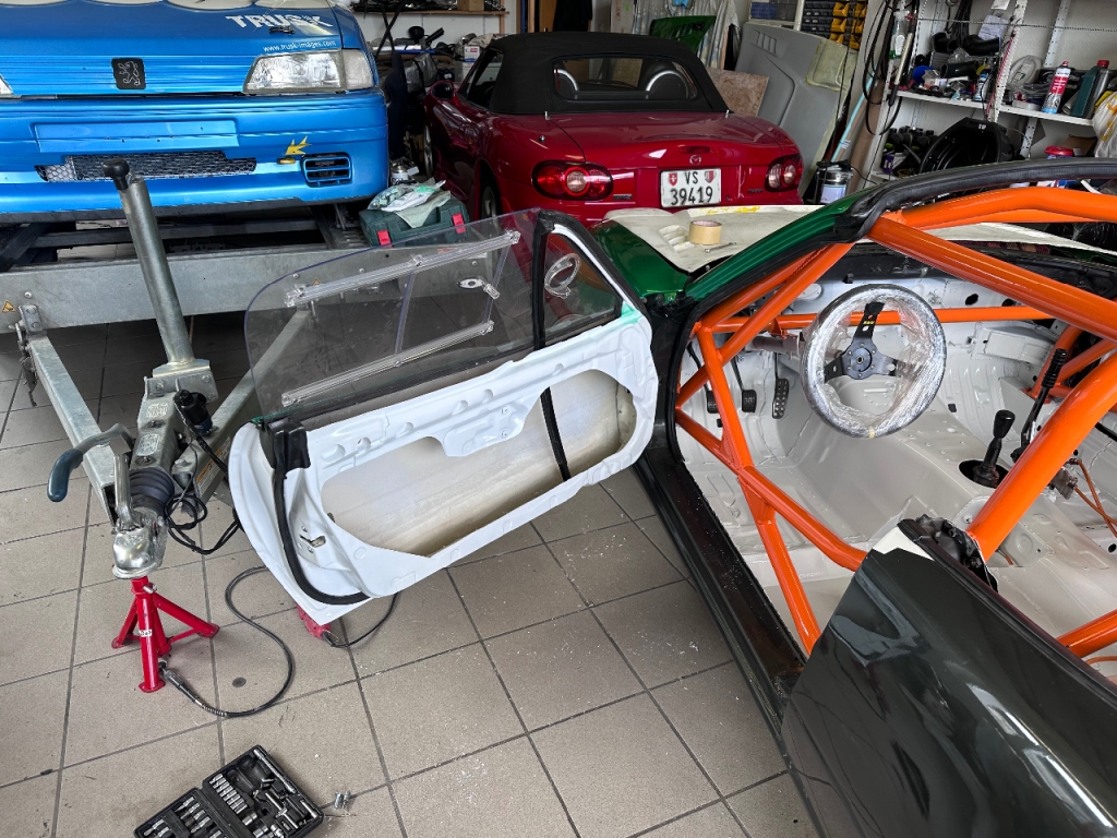

Non, il s’agit d’une barre anti rapprochement en 3 points et point de remorquage
Porte passagère en place
Pose des protections d’arceaux FIA

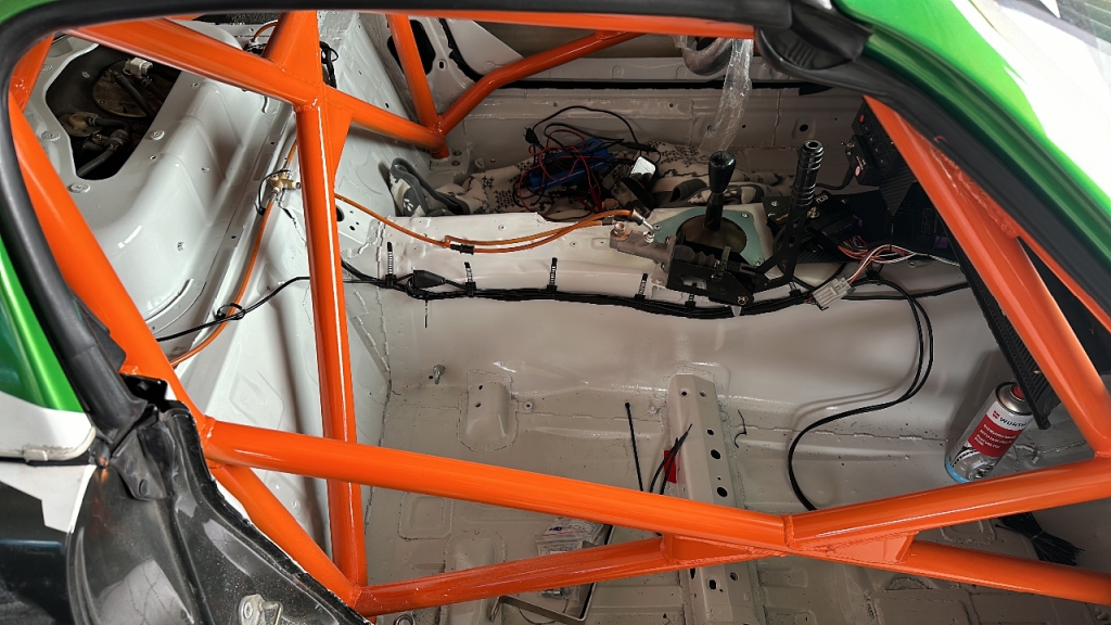

Passage du câblage électrique pour l’extincteur automatique
Mise en place de la commande de l’extincteur automatique
