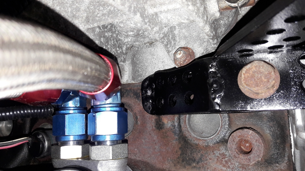

J'ai du modifier le support d'alternateur pour laisser la place à la plaque Mocal
Origine
Maintenant
Et l'amélioration du coolant reroute de chez Skid Nation

Du bon boulot tout ça. Je te conseille vivement de freiner ta plaque sandwich.
 Sujet du message : Re: ToM57730: mx5 NA-(R?) 1.6y
Message Publié : Jeu 10 Mai 2018, 09:29
Inscription : Jeu 29 Juil 2010, 16:45
Message(s) : 481
Localisation : Moselle (57) Voiture: NA 1.6 & NB 1.8 & CX7 2.3
Tu crois qu'elle pourrait se déssérer?
Par quel moyen tu conseillerais pour la freiner?

ToM57730 a écrit :
Avec les vibrations du moteur je pense, et il doit parler de mettre du frein filet (genre loctite ou autre?)

La plaque est maintenu par le filtre à huile, donc loctite ca n'ira pas.
Bloqué la rotation avec un fil de fer, genre blocage d'écrou dans l'aviation :?
Message Publié : Jeu 10 Mai 2018, 17:39
Message(s) : 6982
TU colles le tube fileté au tube étanche dans le bloc, idem pour l’écrou de plaque sandwich et les raccords hydro

Le fil a freiné c'est bien. Mais il faut bien le faire dans le bon sens. Cest a dire emmener la vis au serrage et pas l'inverse. Sinon la solution de PatST est peut etre la meilleure si tu ne maitrise pas la pince a freiné.

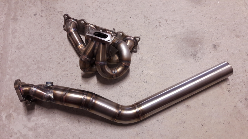

Collecteur à la maison...yallah

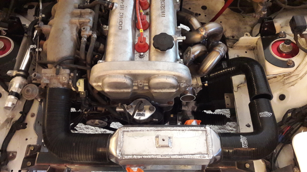

Un petit montage à blanc
Message Publié : Sam 12 Mai 2018, 06:33
Message(s) : 859
Localisation : Annecy (74)
Ca prends forme.
C'est une belle pièce ton collecteur, c'est quoi comme fabricant ?
Je suis vraiment curieux de connaître les températures d'admission avec ce montage.

Fiki a écrit :
Ca prends forme.
Tu as mis quelle température d'ouverture pour ton calorstat ?
Pour le collecteur, il vient de Hellafab comme celui de Romano et Maeliss.
Pour le calorstat, j'ai mis ça: https://www.oscaro.com/thermostat-deau- ... 7878-316-p
